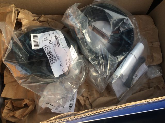

Novi fedri & amortizerji. Amortizerji Meyle, fedri H&R -5cm:
nove gume nad fedri:
