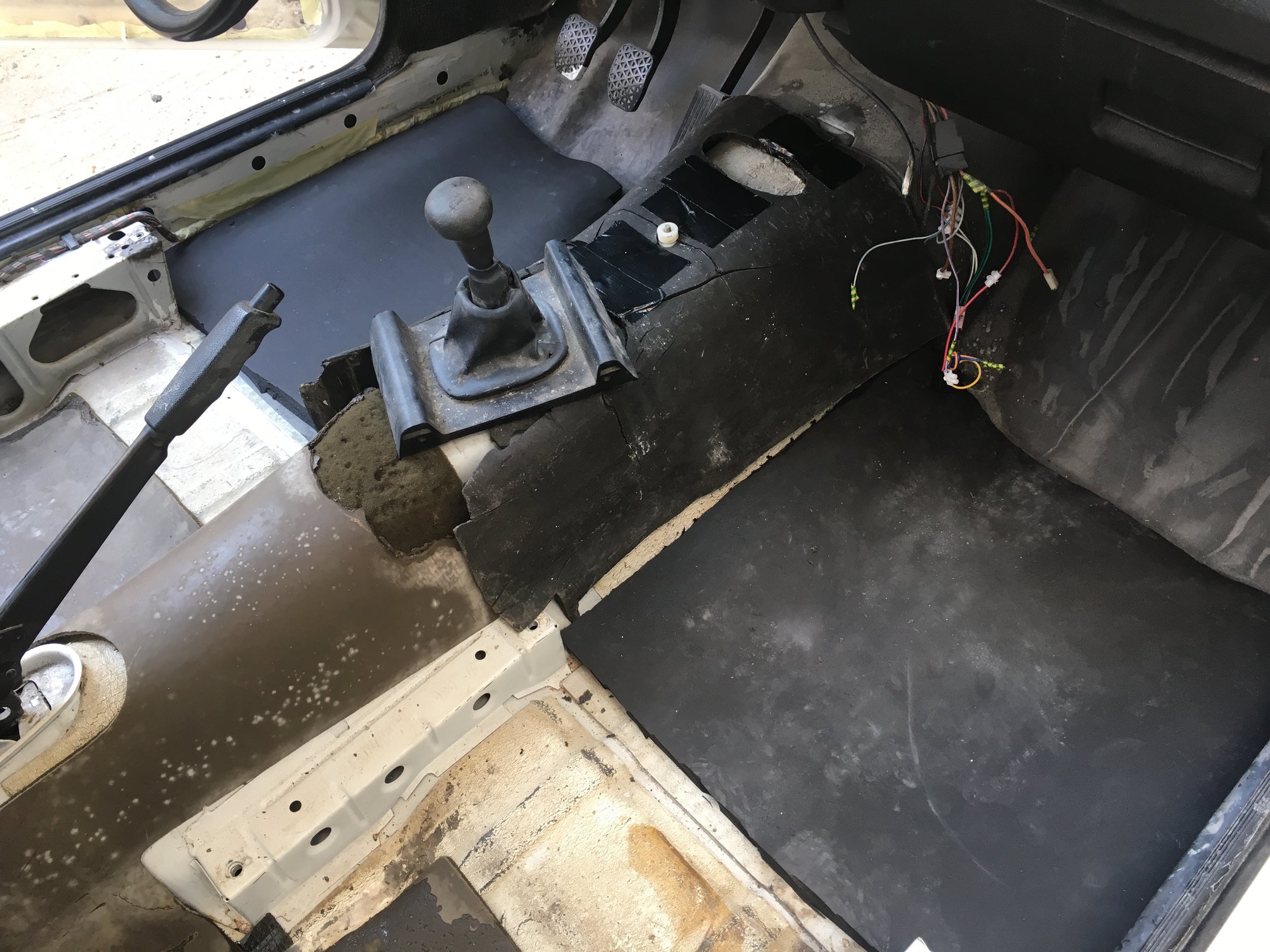

Danes sem montiral notranjost, sredi dela sem se vprašal če je sploh smiselno, ali je en sedež pač dovolj ampak ker sem obljubil punci da pridem po njo, sem stisnil zobe pa končno zmontiral to skupaj, drugače bi se vleklo še 2 tedna.. 8-)

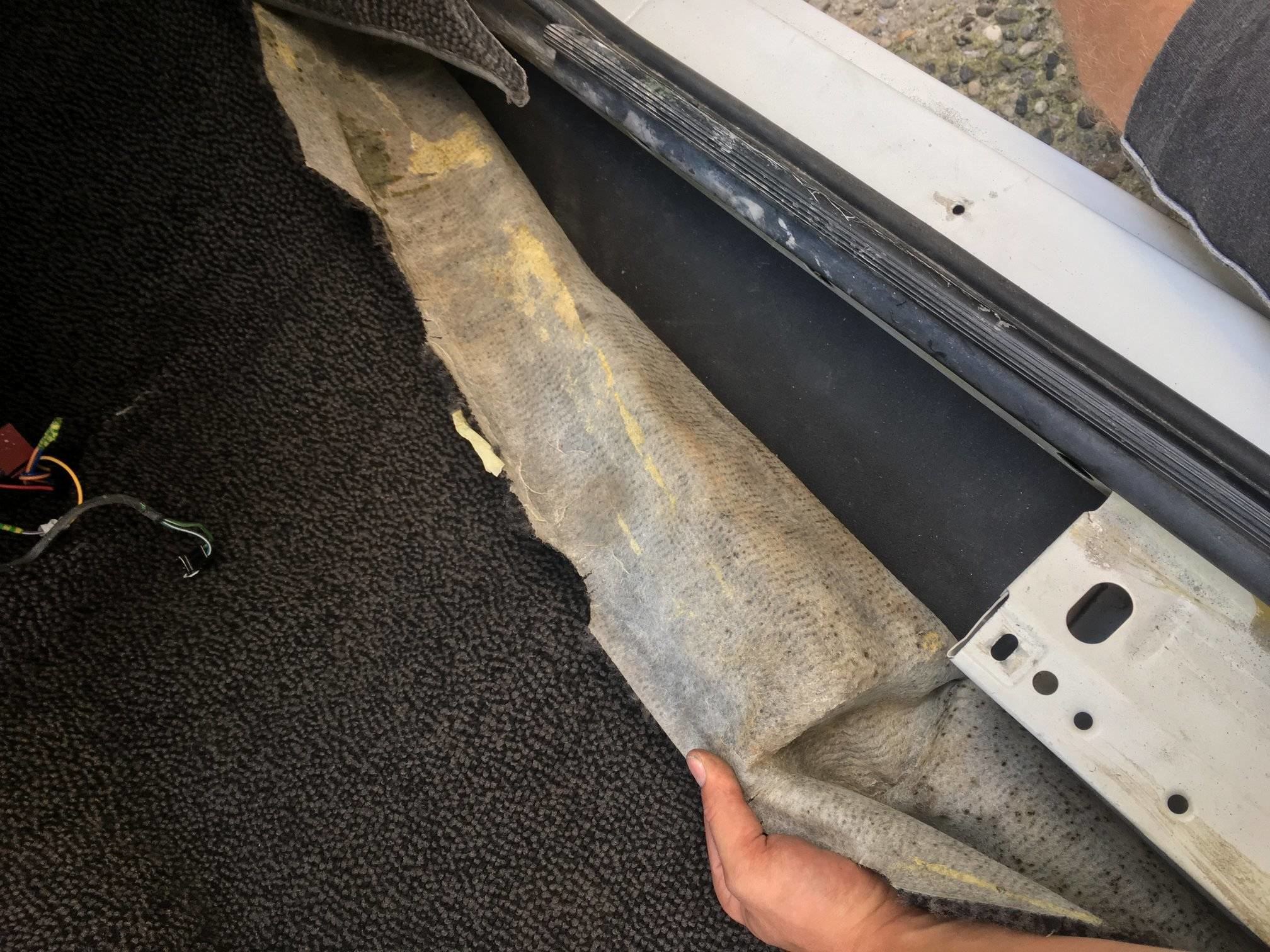

Ker sem imel manjši "incident" z razlitjem zavorne tekočine po tepihu sem tepih ko sem ga dal ven odpeljal v ročno avtopralnico in ga kar tam spral dobro ter tekom obnove seveda posušil. Ne vem ali je zaradi zavorne tekočine ali pač vlage od lukenj v podu prejšnja izolacija popolnoma popokala in se začela drobiti. Po predlogu DS71 (Hvala ded!) sem na dva dni nazaj nabavil Armaflex peno v Domžalah tako, da na novo naredim izolacijske plošče pod tepihom.
Zadaj sem pustil originalno izolacijo, saj je bila v dobrem stanju in je tanjša od Armaflexa, jaz sem vzel debelino 19mm kar je za zadaj preveč ampak za pod pa je vredu, stara izolacija itak ima peno potem pa še eno neko bitumensko gor zalepljeno - jaz sem dal 4mm bitumen po tleh pod to peno tako da je nekje isto približno. Potek:
Odrezana pena za po tleh

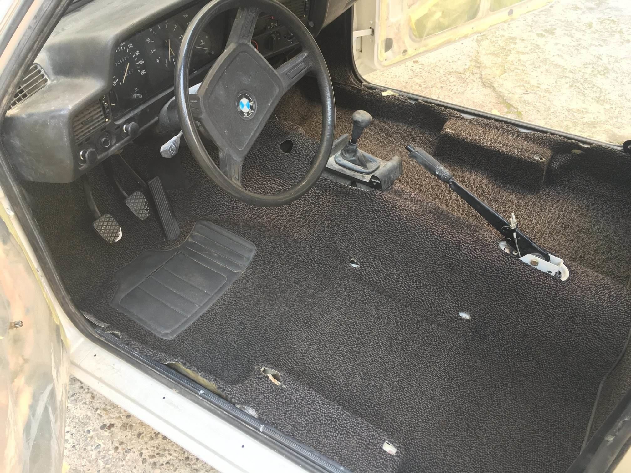

Tepih noter
Tepih noter
Samo še tukaj spodaj potisnem
Ne, ne bom
Ne, ne bom
Uporabil izvijače in zvijače pa vendarle uspel
