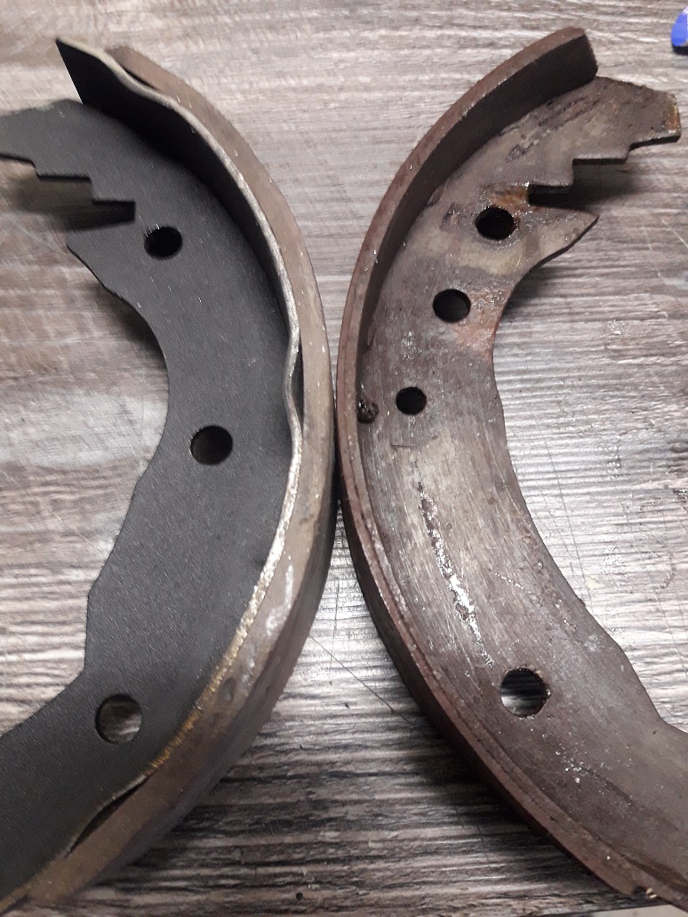

Prispela je pošta z novimi zavornimi oblogami iz Ukrajine iz mesta Zaporožje, in pa olje in tlačno oljno stikalo iz Slovenije
Ko bo čas pa menjava in testiranje.

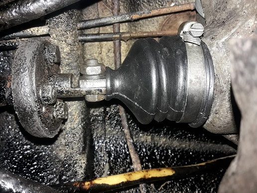

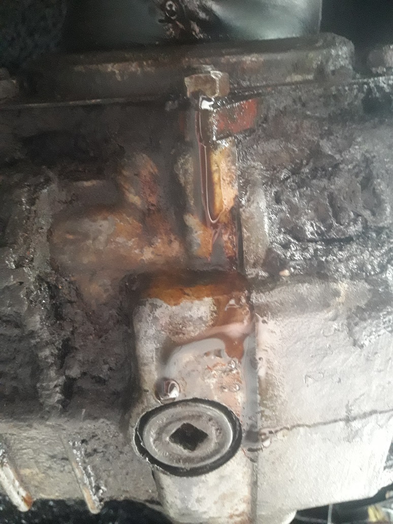

Ker je imel sin nekaj prostega časa, je po ta večjem očistil svinjarijo iz menjalnika, da bo olje lažje teklo na tla :lol: :lol: :lol:
Slike so nastale pred čiščenjem 1 cm oljnega blata.

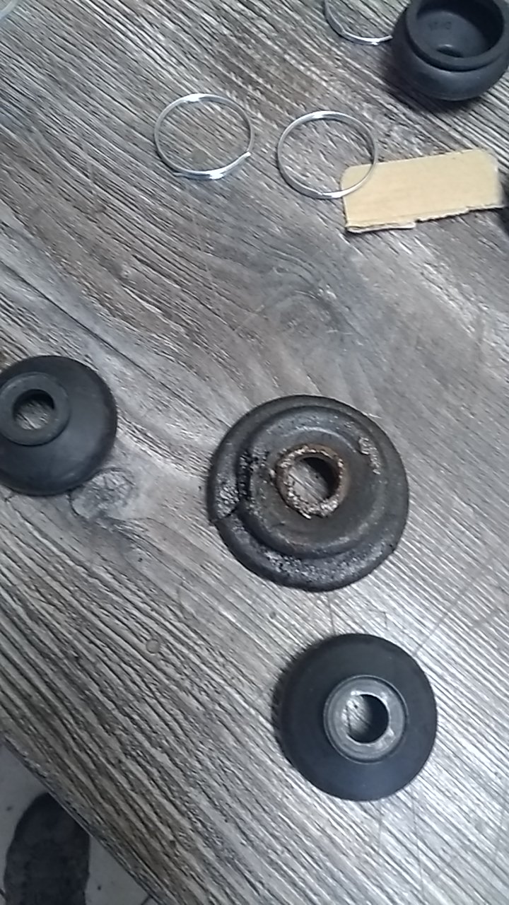

Tole bo prvo popravilo enkrat v jesenskih dneh, zaenkrat sem nalil v menjalnik olje, da ne bo kaj zaropotalo. Na manšeti bo potrebna predelava, ker original ni semeringa, ampak neka puša iz bakelita, ki se hitro obrabi in potem teče olje med obrabljeno pušo in polosovino na tla.

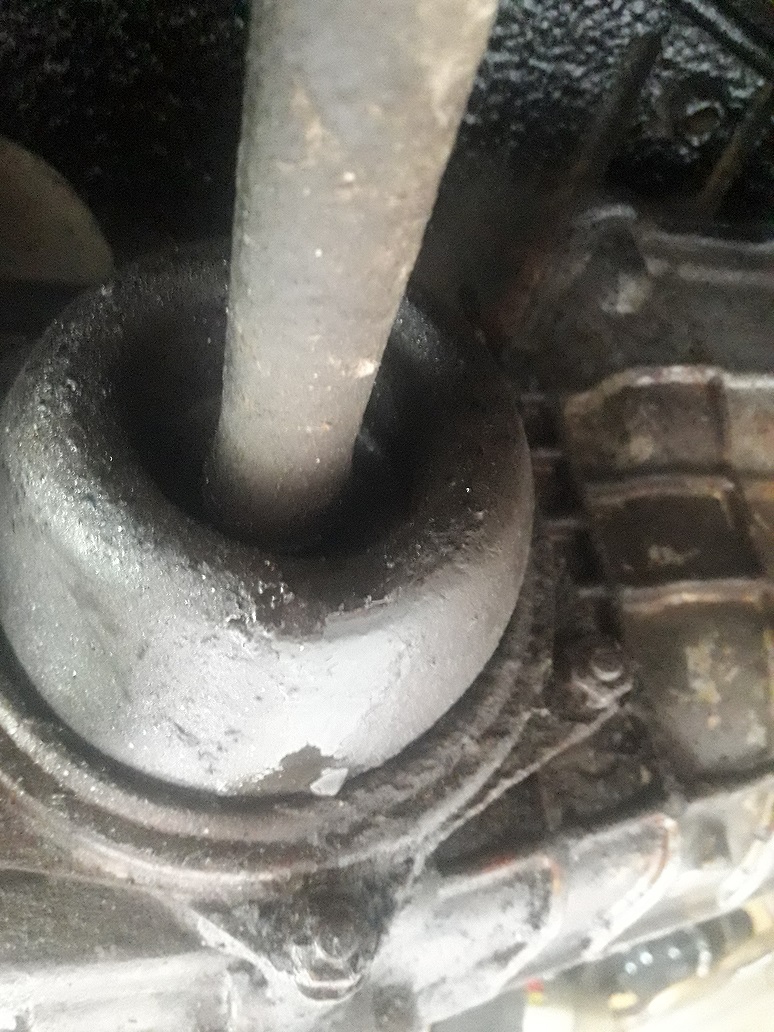

Strgana je tudi manšeta na vrhu menjalnika pri izstopu gredi na menjalno ročico.

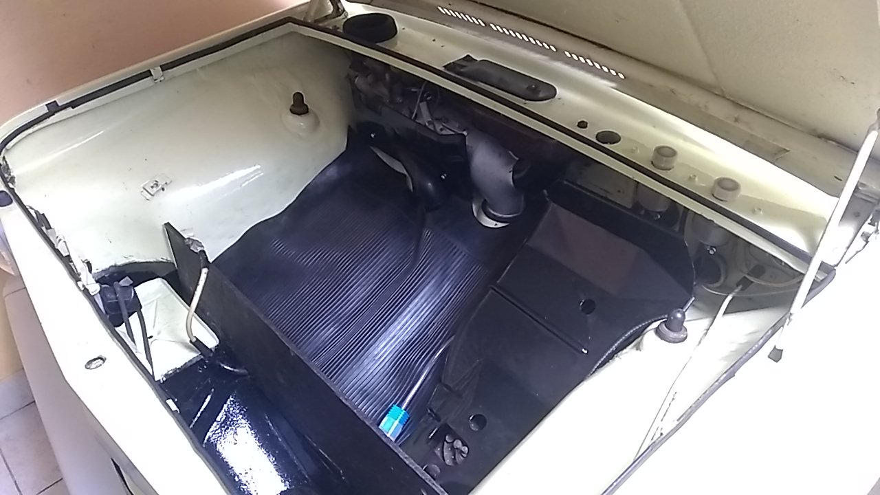

Danes sem zamenjal tlačno oljno stikalo in olje, zdaj dela ok.(Forum motorizacija).
Zamenjal sem tudi zadnje pakne in nastavil ročno.

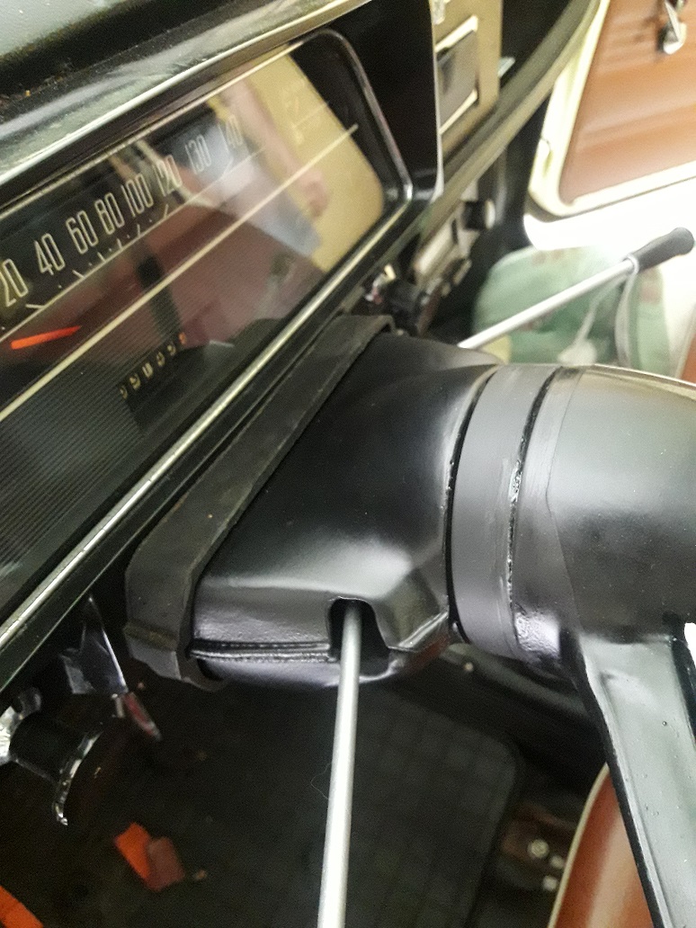

Malo sem uredil plastike okoli volana, ki so bile deformirane od sonca. Z 500 stopijnskim fenom sem pogrel plastike, da sem dobil obliko, malo kita in barve in z izgledom sem kar zadovoljen.
Ker pa se ni dalo popravit plastike v celoti, sem odrezal tisti del platike, ki pokriva del volanskega obroča, luknjo med volanom pa zapolnil z plastičnim obročem, ki je fiksiran na volanski obroč.
Na karton na levi in desni strani armature, ki služi kot zadnja stena armature, pa sem nalepil črn tapison.
Sinek je že pobrusil požarno steno pod armaturo ,tako da je pripravljena na barvanje.

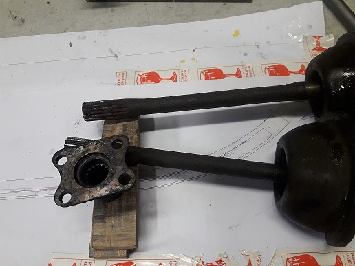

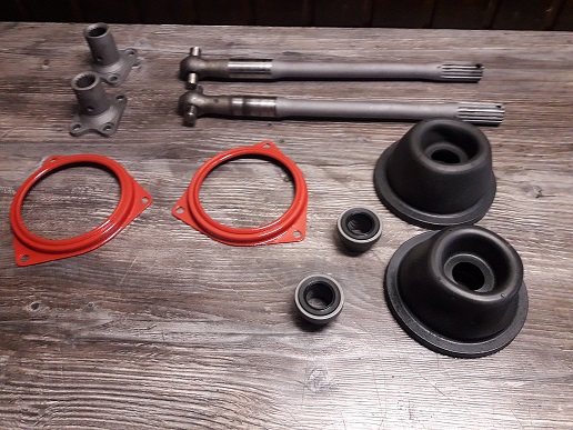

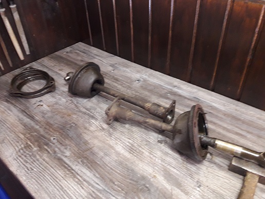

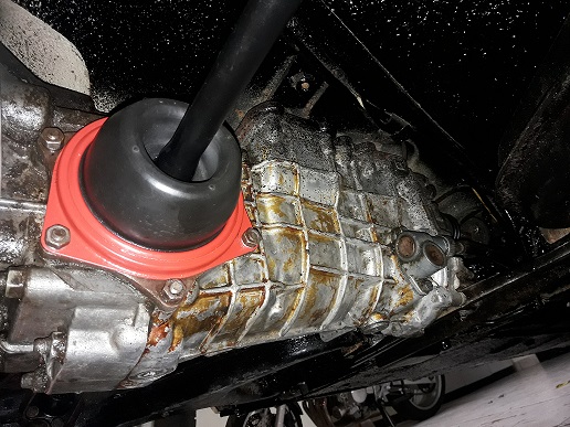

Na vrsto so prišle osovine, ker je res grdo puščalo olje iz menjalnika.

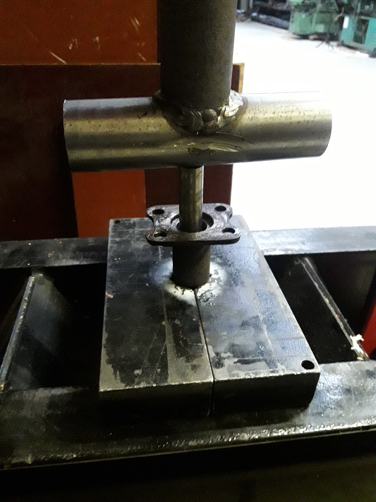

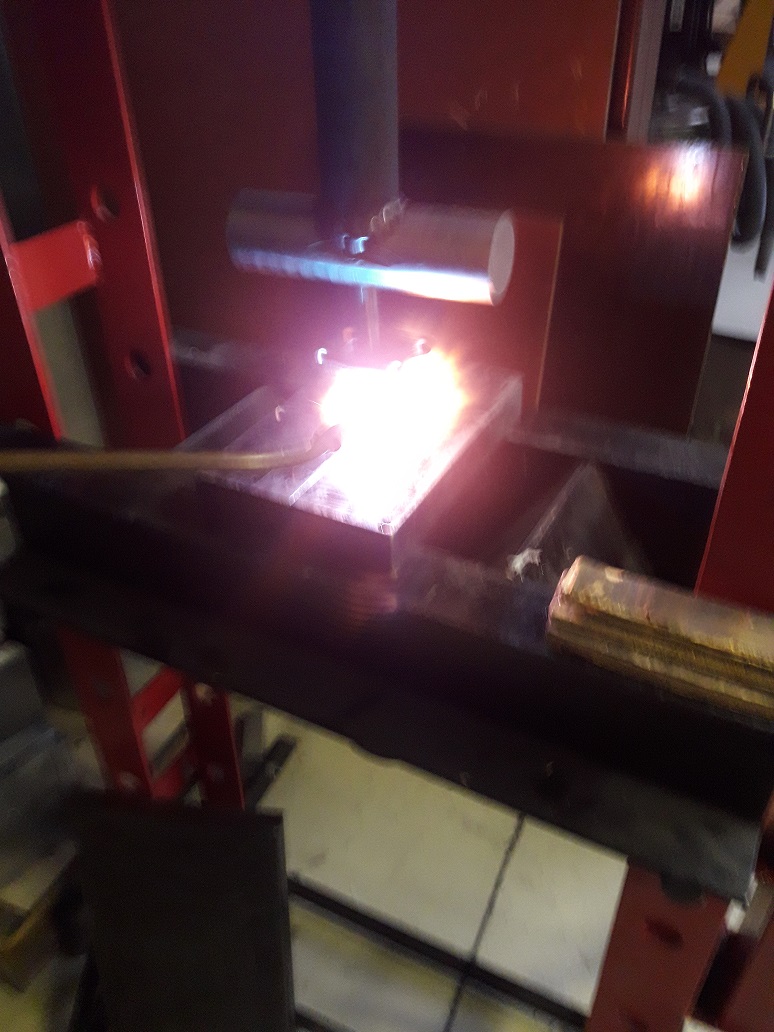

Demontaža 45 let starih ruskih vijakov je potekala po pričakovanjih, losaš in snameš.
Ker pa priribnica ni hotela popustit, sem ji pomagal z ognjem. Predelal sem še tesnenje osovine iz bakelita na kovino in semering.
Prilika je bila še peskanje komponent in našlo se je še nekaj stare barve. Sledila je montaža in menjava olja, ter na grobo čiščenje menjalnika, da nisem montiral na umazanijo.
Ker nisem nikjer našel manšete za prestavno gred, sem zagledal doma na muti nekaj, kar bi mi prišlo prav.
Seveda sem takoj odšel v trgovino z agro opremo in kupil manšeto za Grenje muto, ki je identična, kot jo ima Zaz.

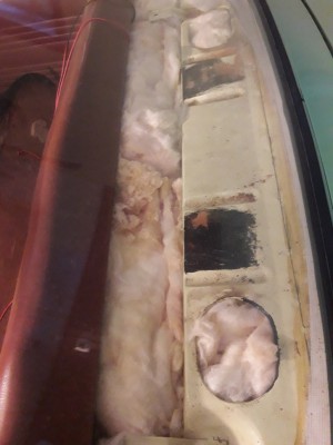

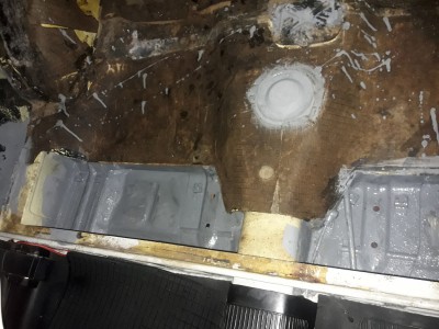

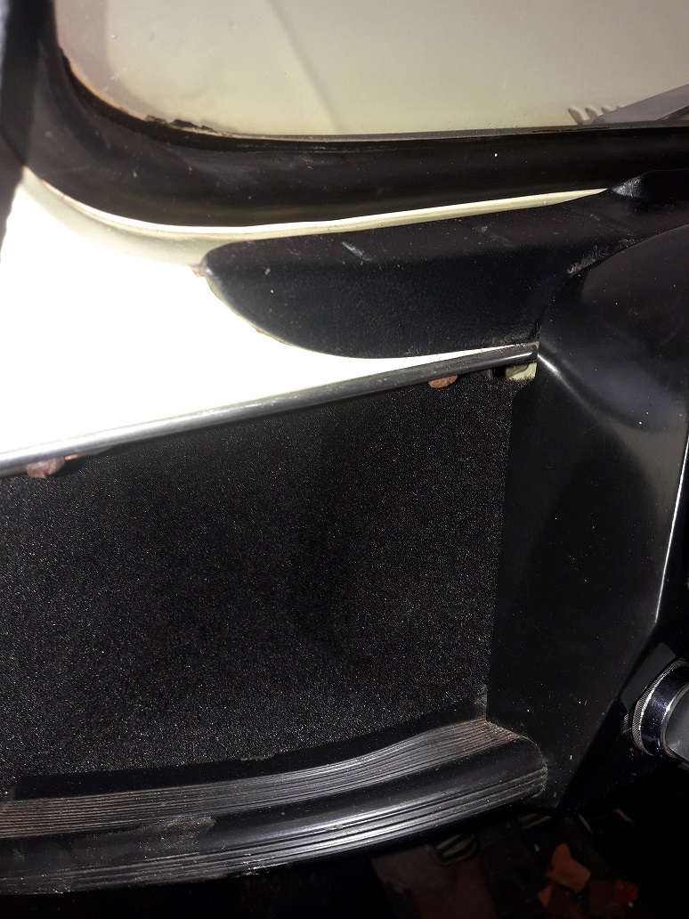

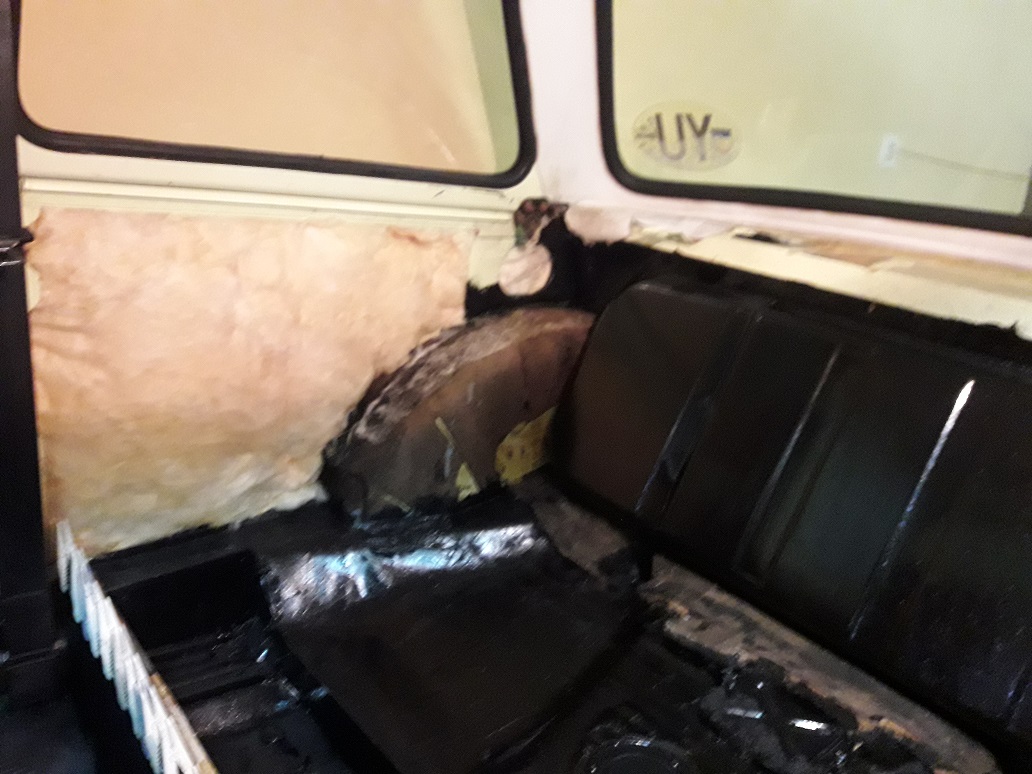

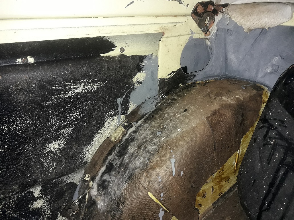

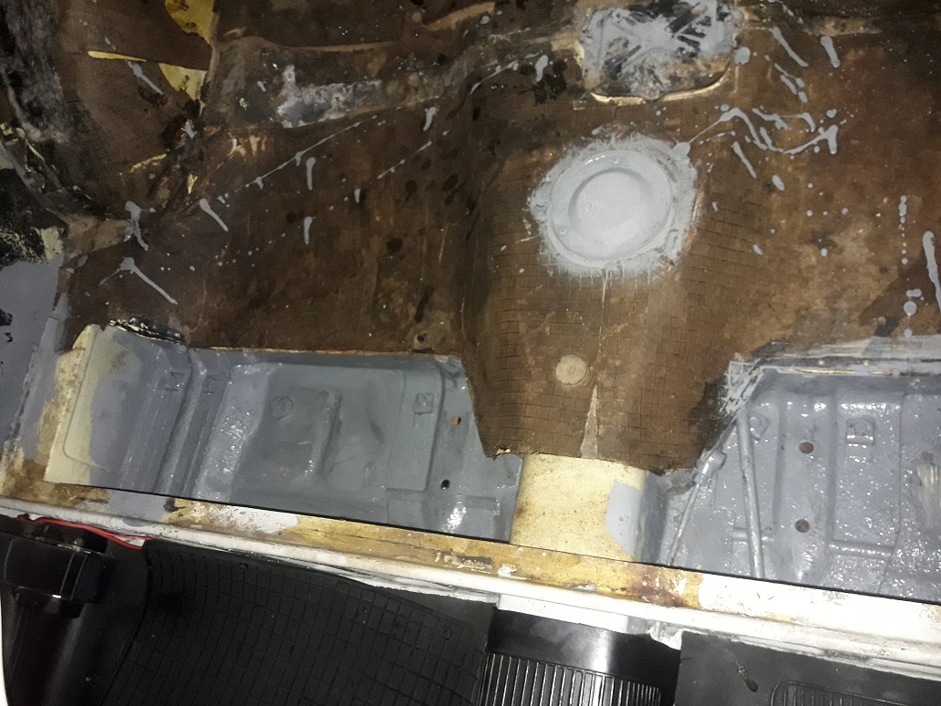

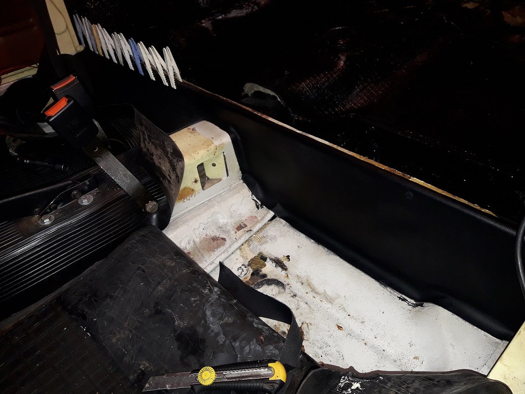

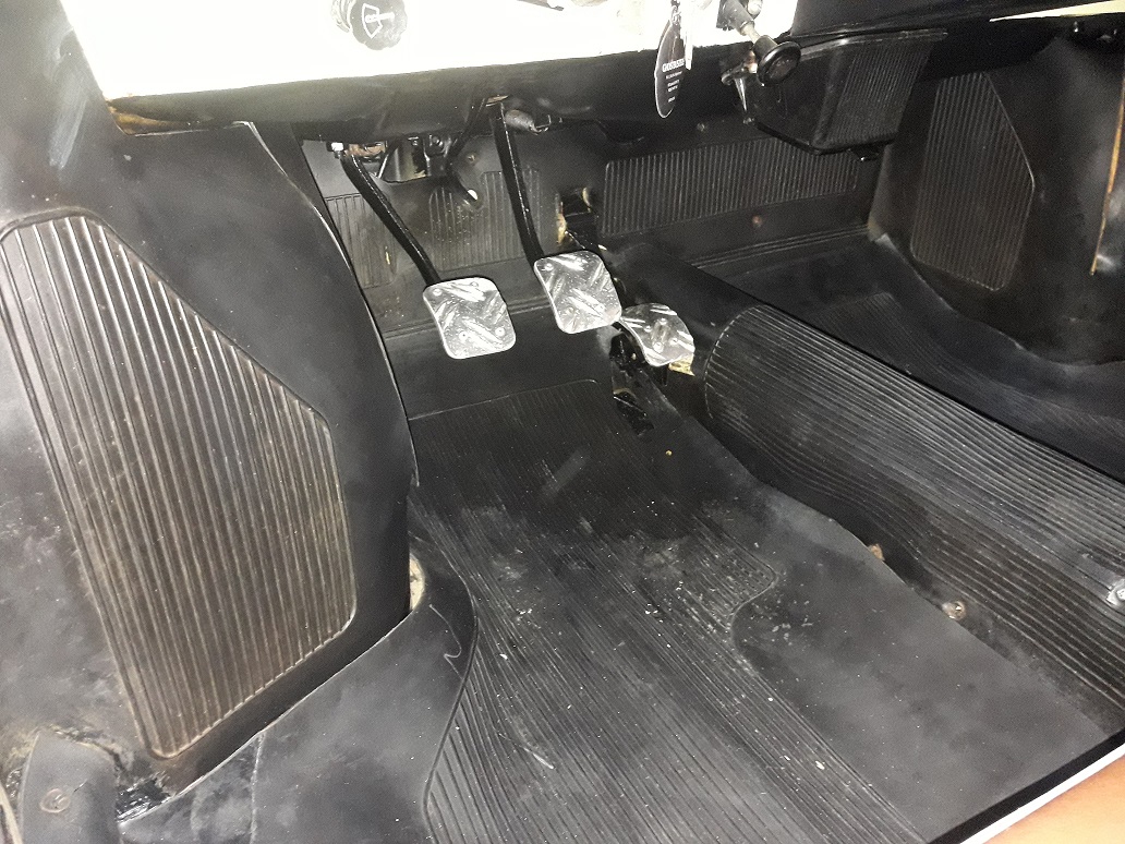

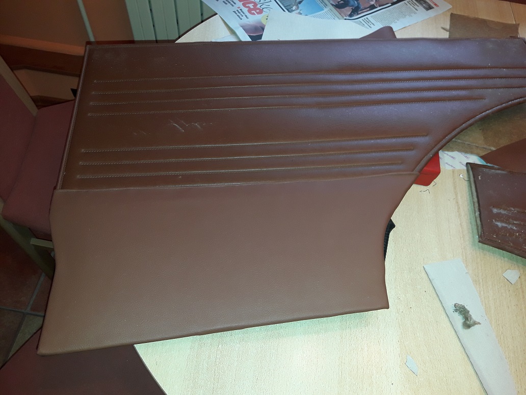

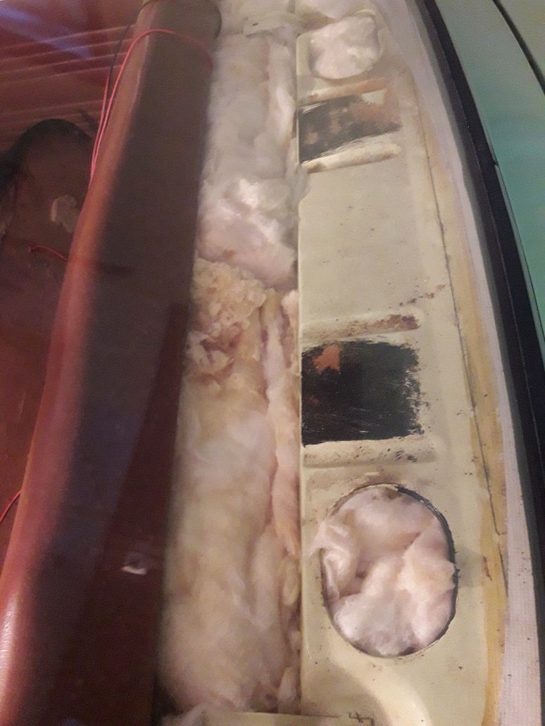

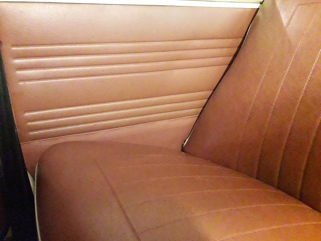

Lotil sem se čiščenja pod tapetami in pod zadnjimi sedeži. Eno karjolo starih orehov imam, če kdo rabi. :lol:
Odstranil sem vso nesnago in očistil nekaj malega površinske rje.

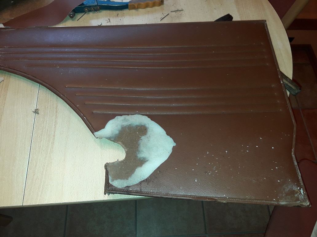

Sledilo je popravilo tapet, sem kar zadovoljen z mojim tapetništvom.

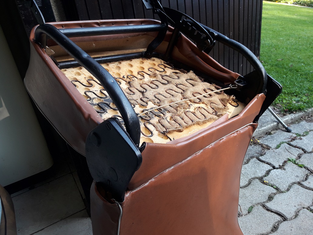

Na novo sem tapiciral tudi nosilec sedeža. Gospa ni mogla ene dva dni sušiti perila.
Ornk sem še izoliral, da me ne bo zeblo. Upam, da bom lahko sedaj poslušal radio, ker je bil prej samo za okras. :think:

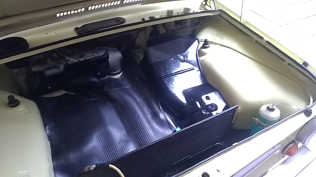

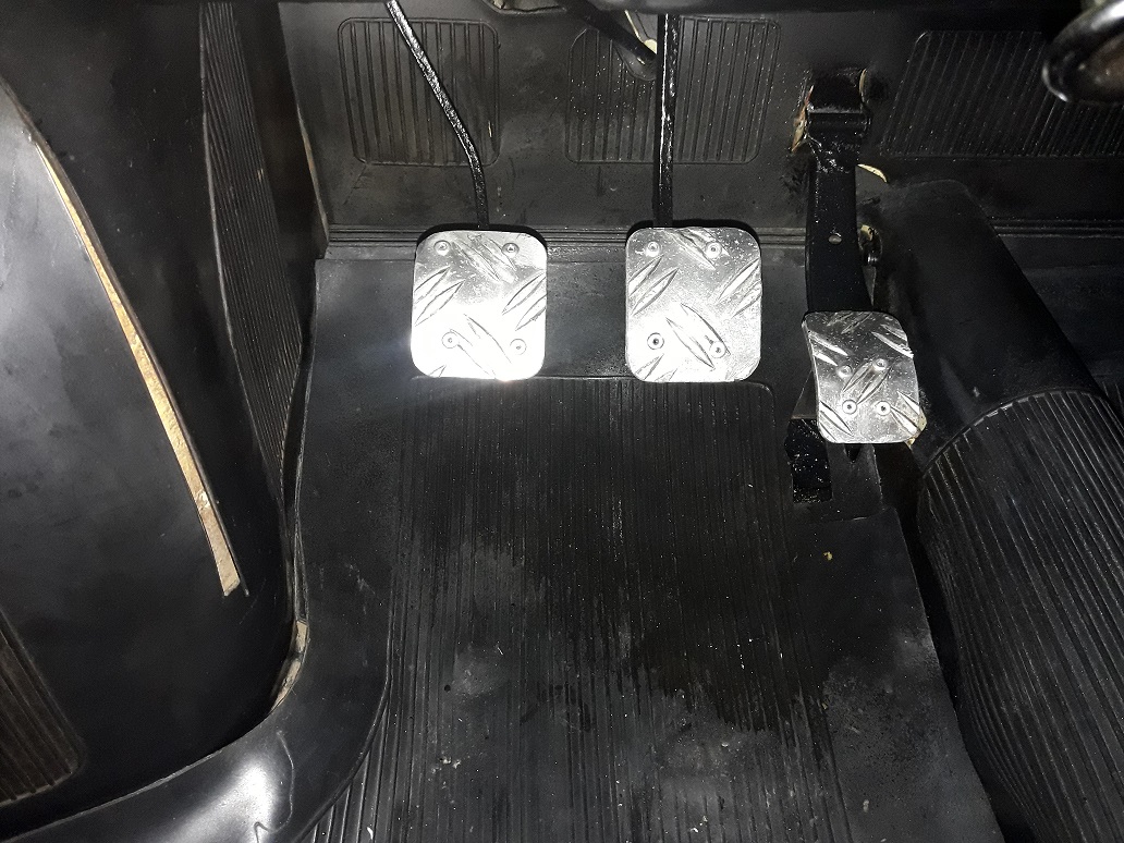

Danes sem še imel malo elana za delo za to sem pobarval ogrodje sprednjih sedežev, namestil alu home made ploščice na pedala,
popravil strgan gumi tepih in seveda čiščenje kabine in mazanje z tanovo pridobitvijo, ki je super.
Ker ima moj avto veliko gume in skaja, sem kar vse našprical in z metlico razmazal. Zdaj se vse lepo sveti in kar je najbolj pomembno, gumi tepihi se ne vozijo sem in tja in med vožnjo po ovinkih ne lezem iz sedeža.

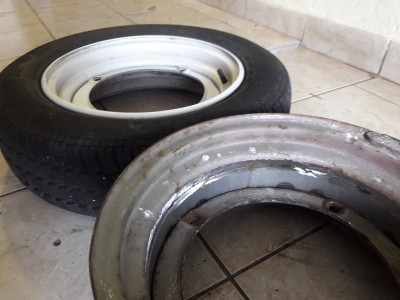

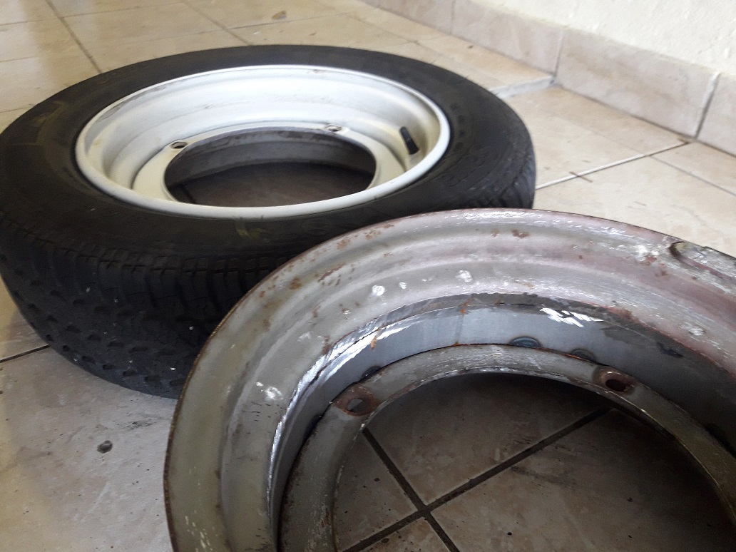

Dobil sem pa vzorec poširjene feltne, širjeno 4 cm, letim ta teden še po gumo in testiram, če kje drgne.
Če bo ok, širimo še ostale tri.

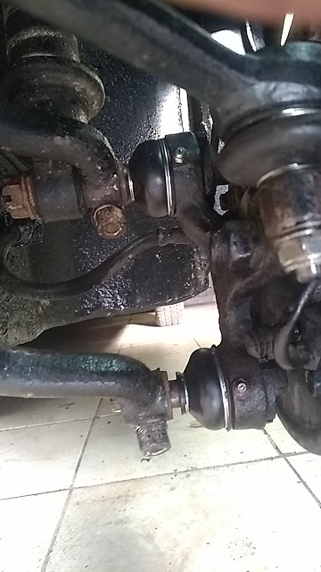

Dobil sem tudi gumice za abšenkle po domače, se pravi za končnike na pestu.
Ker moram razdreti komplet sprednje podvozje, da jih lahko zamenjam in seveda odšraufati 45 let stare vijake, mi tole delo malo smrdi in ga bom opravil enkrat drugič. :think:

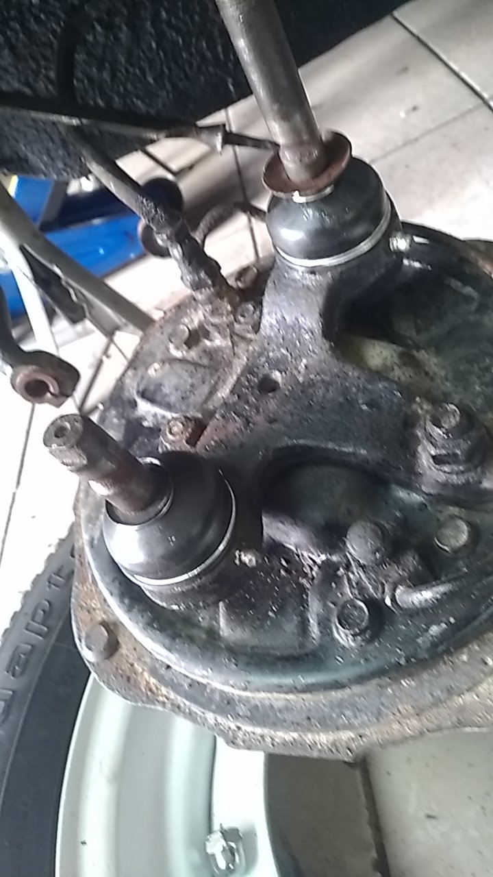

Razmontiral sem še pesta, da bom zamenjal prašne gumice. Vsaj to se je lepo odšraufalo.

Podvozje sem sestavil nazaj in še enkrat nastavil kot na sprednjih kolesih, da avto ne pleše po cesti.

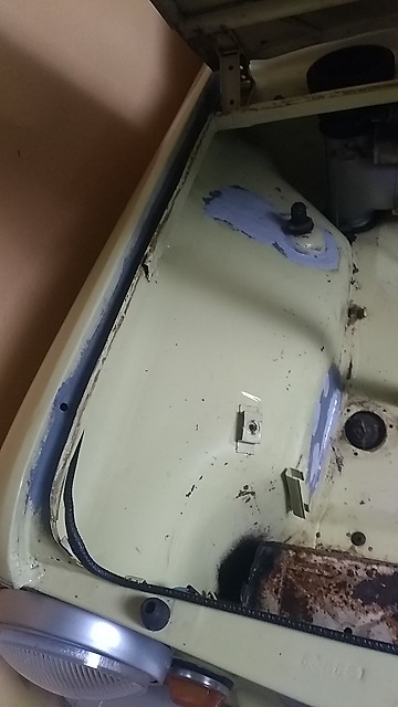

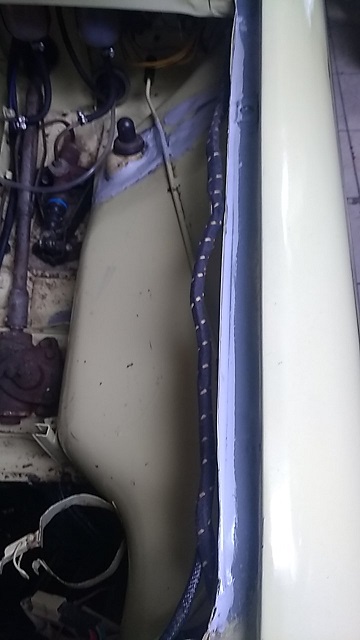

Lotil sem se še sanirat površinsko rjo v kanalu za vodo na blatniku in okoli nosilca za amortizer.
Še zaščitim z barvo in zložim skupaj.

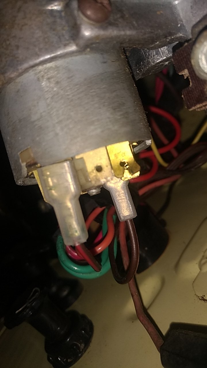

Našel sem tudi vzrok zakaj je avto ugašal in to čisto po naključju. Hvala Bogu. :crazy:
Na ključavnici je eden od pinov prekinjal, da mu j....m....!!!! Sedaj preščipjen pin na sliki.
V določeni poziciji ni bilo stika in očitno se je med vožnjo zaradi treslajev prekinjal plus.
Zdaj sem zvezal kontakt kar na stikalo. Zdaj spet dela, že cel popoldne se ves vesel furam. :thumbup: :thumbup: :thumbup:
