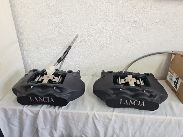

S Filipom sva našla pravi set za obnovo čeljusti, tako da imam zdaj to ready. Čakam taprave vijake...

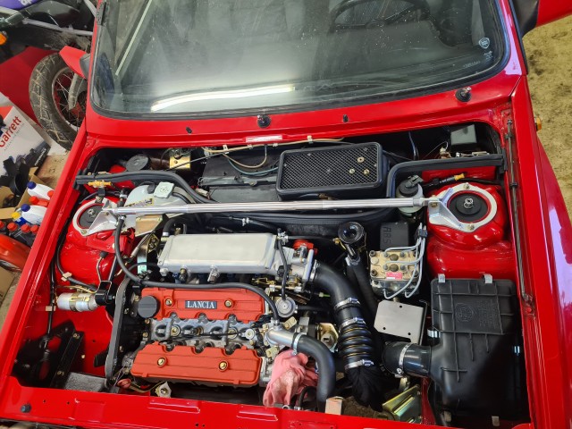

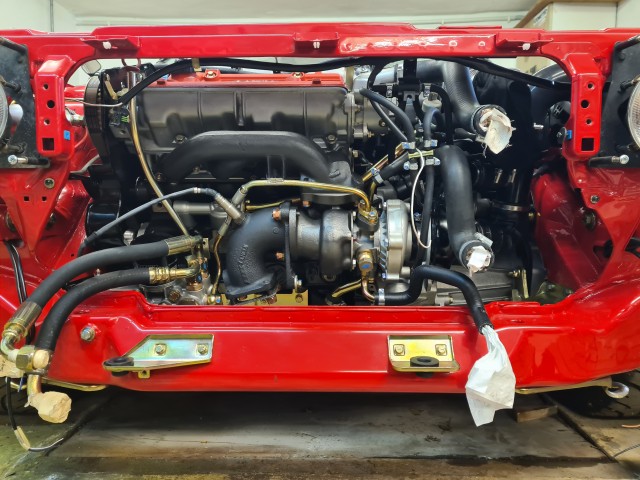

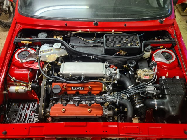

Takole pa zgleda zdaj brez hladilnikov s staro turbino. Cevi so z izjemo MAP senzorja na svojem mestu:
Dobil sem tudi KN filter in vse tekočine, počasi zmanjkuje robe za kupit. Hvala bogu. :lol: Aja pa probal sem, če se motor še vrti in tudi to hvala bogu še ni zapikalo od stanja :lol:

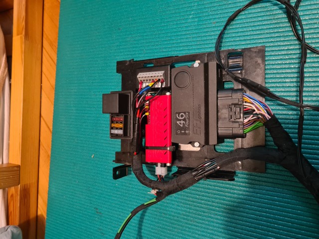

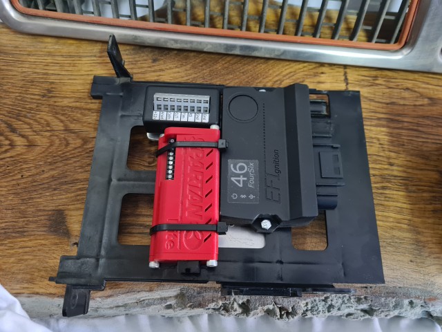

ECU:
Kot že omenjeno sem si kupil ECU EFIgnition46, ki je klon Megasquirt-a 2. ECU sem zbral zaradi tega ker laufa na Tunestudiu, kateri ima dovolj veliko bazo znanja za take ki nimamo pojma kaj delamo. :lol: Tisti ki so delali ECU so se pa potrudili pri dizajnu, tako da je ECU v bistvu dobro zapakiran MS2, s tem da je poceni, takrat je prišel z osnovnim kablovjem okoli 250eur.

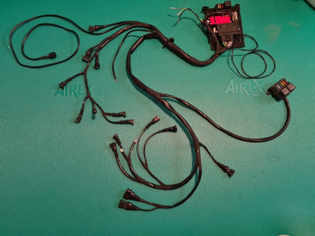

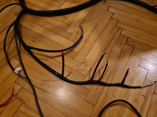

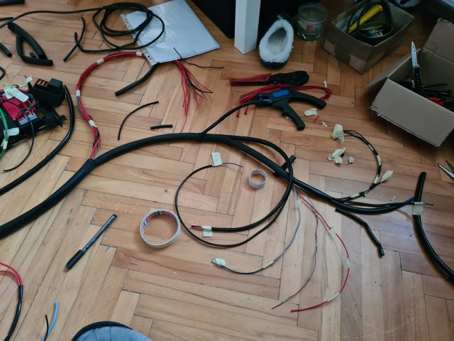

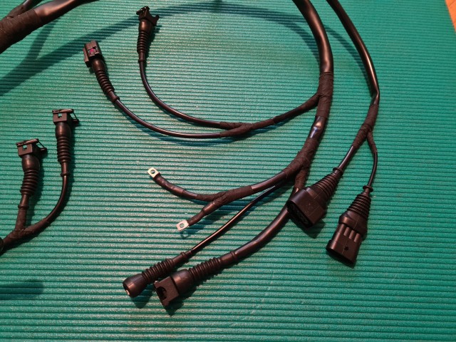

Treba je nakoncu vse to skupaj zvezat. Jaz sem na začetku otrokom ukradel barvice in si narisal shemo (ne znam tega risat na kompu jbg. :lol:
Potem sem na original pladenj zbasal ECU, Knocksense in lambdo.

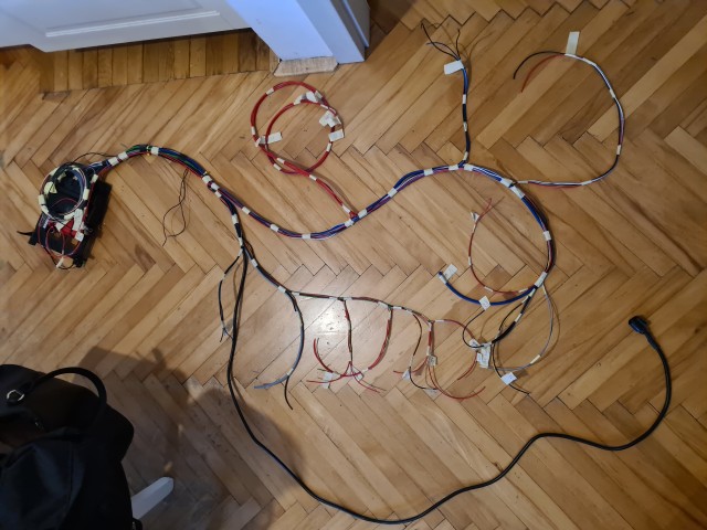

In potem se začne tole štrikanje, jaz sem na začetku razvrstil kaj kam gre in na približno s krep papirjem povil tako da je držalo skupaj
Potem na avto in vse skupaj popravit, pa še enkrat na avto, da so bili razvodi OK. Dodati še kable za rele, pluse in minuse in vse skupaj pororčkati:
In spoje povit s trakom.

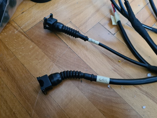

Potem pa spet na avto in porezati vse skupaj na pravo dolžino, sledi krimpanje vseh konektorjev. Jaz sem si naročil gumice za Bosch konektorje, kateri so večinoma na avtu in pa nove konektorje. Tako nekako gre vrstni red
In potem s konektorji
In tako naprej dokler ne zmečeš gor vsega. Jaz sem dodal še rele za obratomer in z ECUjem nameravam prižigat originalno overboost lučko na števcu. In po novem napajam tuljavo z motorne veje ne iz ostalega kot je original. Original konektor bom začepil.

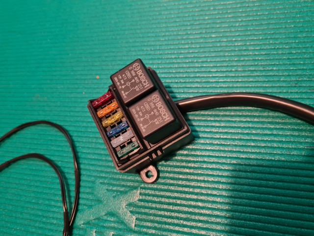

Releji so novi Bosch:
Kar sem opazil da je pomembno oz kaj sem guglal. :lol:

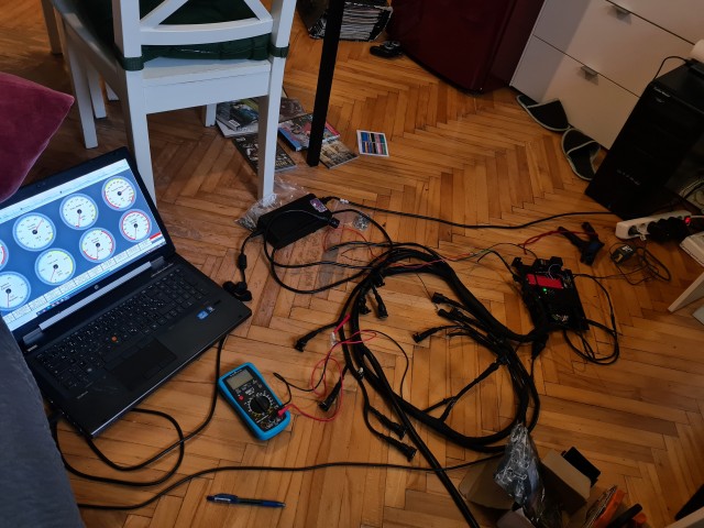

TDC, CAM in Knock signali so pomembni, zato morajo biti kabli oplaščeni, plašč pa priklopljen na maso nekje blizu ECUja, da ne pride do motenj signala.
Mase vseh senzorjev morajo iti na ECU, da ne prihaja do motenj pri odčitavanju.
Masa vseh ostalih stvari je najboljše da so skupaj nekje na motorju.
Polariteta (kam gre kater kabel) TPS, MAPa je pomembna, čene lahko skuriš ECU port.
Dovolj veliki preseki kablov.
Vse skupaj sem potem zalaufal z nekim 12v adapterjem in naložil nastavitve, ki mislim da so prave za vžgati tole kanto. :lol: rele plošča dela, outputi delajo, tako da dobro kaže. Še senzoriko moram skalibrirati pa je praktično good 2 go. :thumbup:
Napeljava je narejena tako, da je plug and play v originalno napeljavo. Če se hoče it na original se zadevo odklopi in priklopi originalno gor, ki je ostala nedotaknjena.

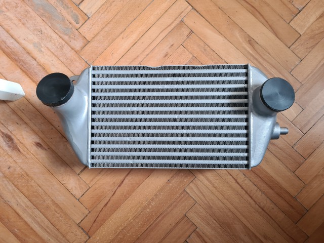

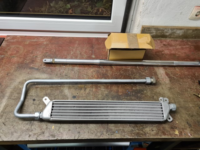

Ker sem mal prtegnjen sem se spravil glihati hladilna rebra na hladilnikih. :broken: predhodno sem jih speskal, tako da sem si potružil čepe in jih podihtal. 2 imam fertik, vodnega še morem. Greh mi je zvite štrihati jbg. :lol:

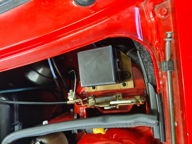

Ker imam po novem malo več varovalk sem moral najti mesto za rele ploščo, ki je na mestu originalnih 2 relejev. Čeprav je made in china zgleda čisto italjansko. :lol:

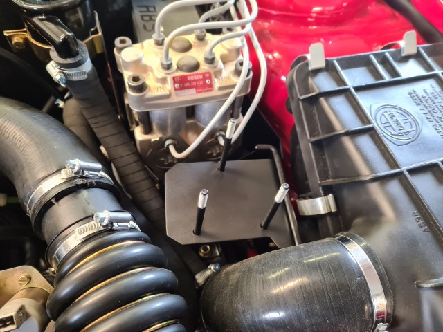

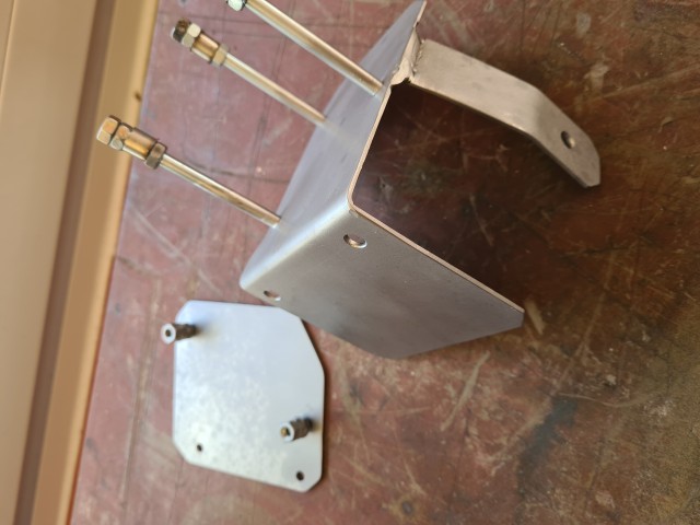

Ko sem delal nosilec za rele ploščo sem našel še rešitev za vžigalno tuljavo in naredil nosilec.

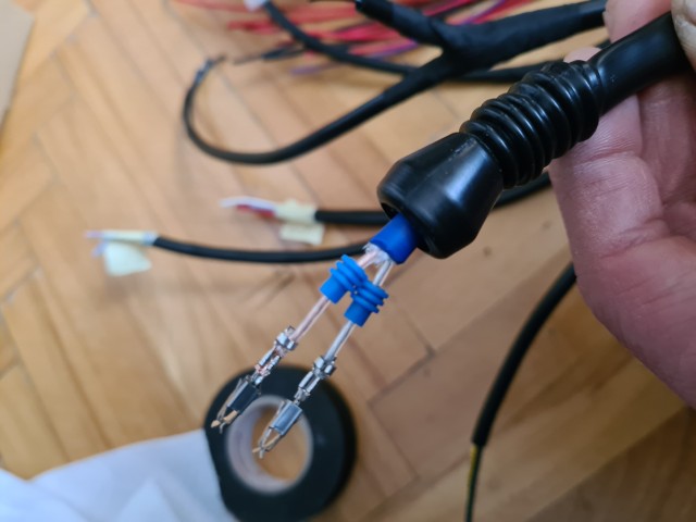

Ker vžigalni kabli itak od ničesar več ne pašejo mi je Filip zakrimpal kable na 1 strani (hvala!), jaz pa sem jih potem razpeljal in dodal zaključke. Uspelo mi je najti še plastike ki držijo kable skupaj.

A ni škoda zdej teh hladilnikov barvat ks o tako lepo speskani in prevodni? Boš samo izoliral aluminij z barvo...
Ruzo
Posts: 193
Joined: 11 May 2014, 20:37
Re: The (Inte)grale project
Post by Ruzo » 31 Mar 2025, 11:21
Je škoda, ampak če jih ne pobarvaš spredaj konkretno izstopa pod masko in meni malo čudno zgleda. :) Primer:
Sej plan je dat minimalen sloj čez, lih toliko da prekrije.
