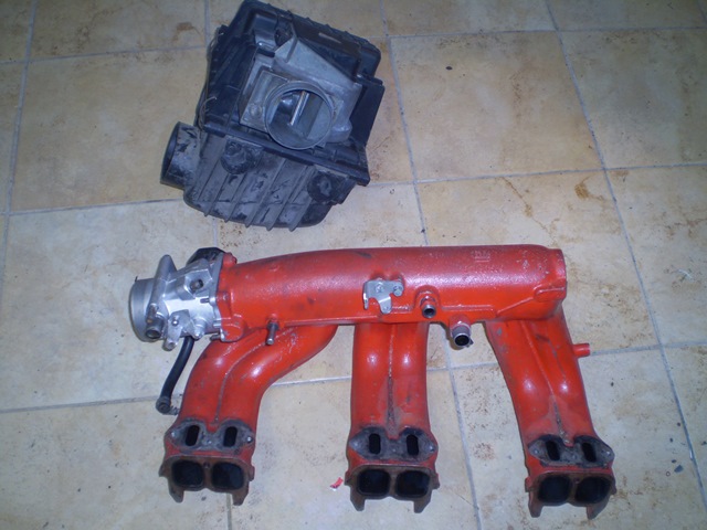

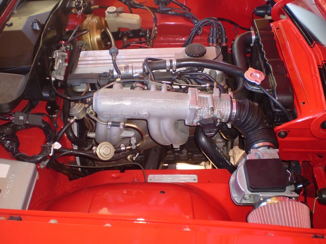

Manto sem odjavo iz prometa in pripravo na zimovanje.Narejenih je bilo 900 km,dovolj da ugotovil vse sitnice.Najprej se lotim difa, ki me strašansko moti in zato tudi malo napravljhenih km.Menjava menjalnika-prehod na 5 stopenski in nadgradnja sesalnega sistema.Moram rečt, da motor mi dela super in je odziven,ampak konjev ni nikoli premalo.Nabavil sem sesalni sistem od senatora 3.0, kateri omogoča več zraka,nove dize od C20XE, saj imajo večji pretok.
Pridobol naj bi nekje 15 konjev, no upam da bo zadeva špilala.Sedaj imam sesalni kolektor od rekorda 2.2 ki ima manjši sesalni kolektor.
zdajšni kolektor
zdajšni kolektor
kolektor in LMM <br />od 3.0
kolektor in LMM
od 3.0

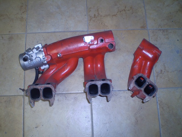

skrajšan koletor
skrajšan koletor

Super, da se je nekdo lotil tunanja starega CIHa :)
LMM boš torej tudi zamenjal? Sem bil prepričan, da se LMM pusti original - da je kompatibilen z računalnikom.
Bi bilo pa zanimivo če bi prej in pol šel na valarje...da ne bi bilo vse po občutku ;)
