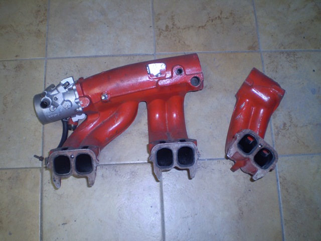

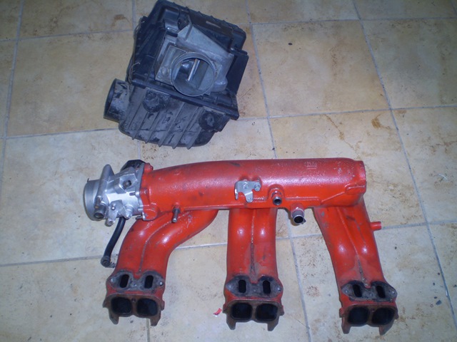

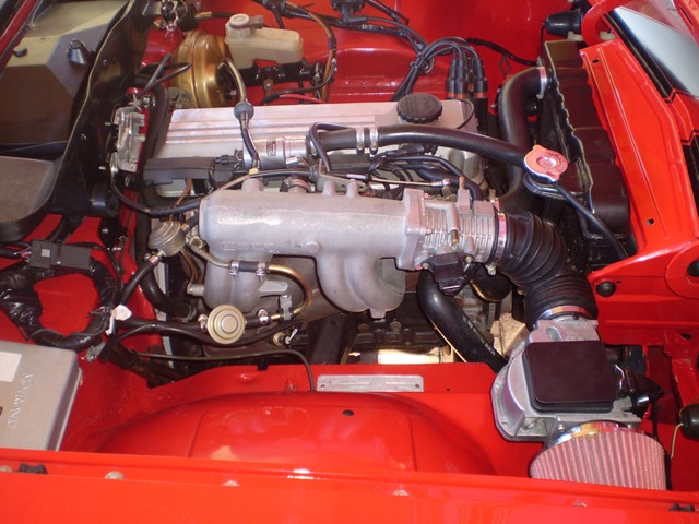

Manto sem odjavo iz prometa in pripravo na zimovanje.Narejenih je bilo 900 km,dovolj da ugotovil vse sitnice.Najprej se lotim difa, ki me strašansko moti in zato tudi malo napravljhenih km.Menjava menjalnika-prehod na 5 stopenski in nadgradnja sesalnega sistema.Moram rečt, da motor mi dela super in je odziven,ampak konjev ni nikoli premalo.Nabavil sem sesalni sistem od senatora 3.0, kateri omogoča več zraka,nove dize od C20XE, saj imajo večji pretok.
Pridobol naj bi nekje 15 konjev, no upam da bo zadeva špilala.Sedaj imam sesalni kolektor od rekorda 2.2 ki ima manjši sesalni kolektor.

LMM boš torej tudi zamenjal? Sem bil prepričan, da se LMM pusti original - da je kompatibilen z računalnikom.
Bi bilo pa zanimivo če bi prej in pol šel na valarje...da ne bi bilo vse po občutku
LP
LP

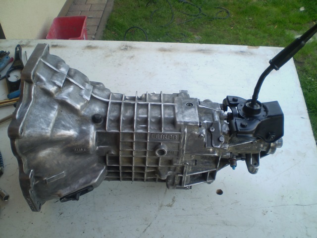

.Sezono odpiram z novim menjalnikom getrag 240.Prej sem imel še štiristopenjskega(očitna razlika).
Krajšat sem moral kardan,vendar ga bo treba balansirat, saj pri 100-120 pride v resonanco.Na štajerskem koncu nisem nikogar našel z to dejavnostjo.Kdo pri nas je sposoben to opravit kvalitetno, ali bo treba it sosedom?

Zdravo! No pa je le prišla do pete brzine
Naslednjič se moramo zmeniti tako, da bo Manta doma če že pridemo mimo!
Glede kardana pa imam jaz podoben problem, le da pride v resonanco pri 140-150. Sporoči kako boš rešil!
Lp
Lp
