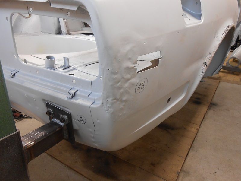

Uf .....
Koliko delovnih ur ocenjuješ da boš porabil za popravilo tega švajcarskega sira ?

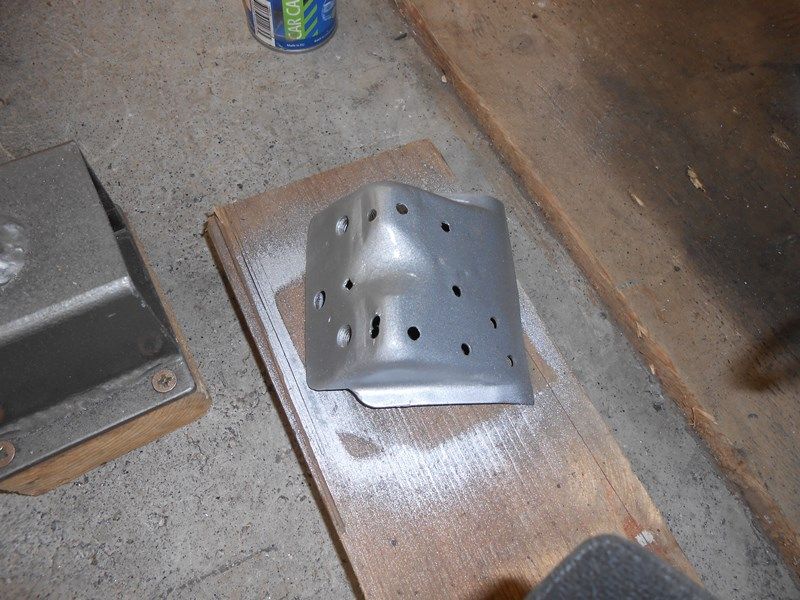

S čem te vmesne dele barvaš? Drugače pa vrhunsko oblikovani plehi!

grega983 wrote:Uf .....
V tej fazi težko rečem, avto mora na mizo, sprednji del je treba poravnat, zadaj tudi. Sicer malenkostni zamiki ampak terjajo čas.
Potem podi se delajo ročno in ne z orodjem, ker so dolgi cca. 110 cm, kar pomeni da ne morem z pigmašino, bead rollerjem in shrinker/stretcherjem zraven in vse klasično delam, kar spet podaljša čase izdelave.
Enako ojačitve po podih, vse ročno :(.
Potem avto je okoli in okoli precej pobuškan, sicer malo ampak na koncu to pomeni ogromno časa za malenkosti.
Bo velik enih ur tule :/.
Tole je schweißpunkt cink sprej, prevoden za točkovno varjenje in malenkost bolj temeperaturno obstojen. Uglavnem namenski kleparski sprej.

Post by pero27 » 15 Feb 2016, 14:28
A takole popravljano zmečkanino ti poravnaš al ven zrežeš pa novo našvasaš?

pero27 wrote:A takole popravljano zmečkanino ti poravnaš al ven zrežeš pa novo našvasaš?
Tule konkretno bom po vsej verjetnosti novo našvasal, ker moram zablindirat luknjo od smernika, pa tudi preveč lukenj (ki so služile predhodnemu popravilu) je narejenih.
Drugače se tako zmečkanino lahko lepo popravi s spoterjem, ampak tukaj nima smisla ker bi bilo potem preveč vse skupaj poflikano.
