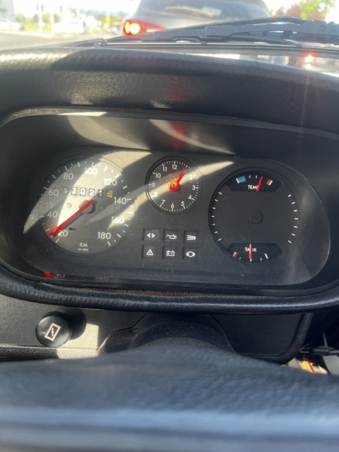

Kolega mi je posodil svoj rezervni hladilnik vode, ker je moj začel puščat že toliko, da sem od doma do crikvenice imel celice na vrhu suhe :crazy: nov pride kmalu. Čudežno je začel delat števec za nivo goriva, fajn presenečenje, temperatura izgleda ok, laže edino števec hitrosti, cca 30km/h. Noter sem dal tudi nov termostat, temperatura taka, oziroma malo čez črtico ob daljših vzponih

A si kaj probaval različne voltage regulatorje na cajgerjih? Ta je včas odgovoren, da tank in temp cajger delata precej po svoje, oz. tudi določa kje se bodo vrednosti zadrževale - 'zaokrožene' navzgor ali pa navzdol ;)
