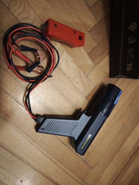

Dobil sem stroboskop:

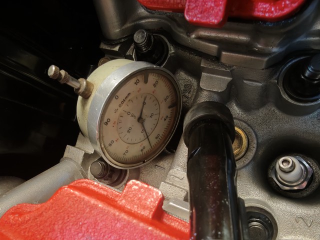

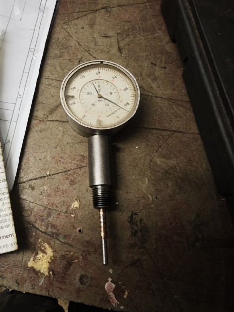

Sposodil/naredil sem si adapter za urico, katerega ušraufaš v odprtino za svečko:
In tako določil gornjo mrtvo točko na kompresijskem ciklu 1. cilindra:

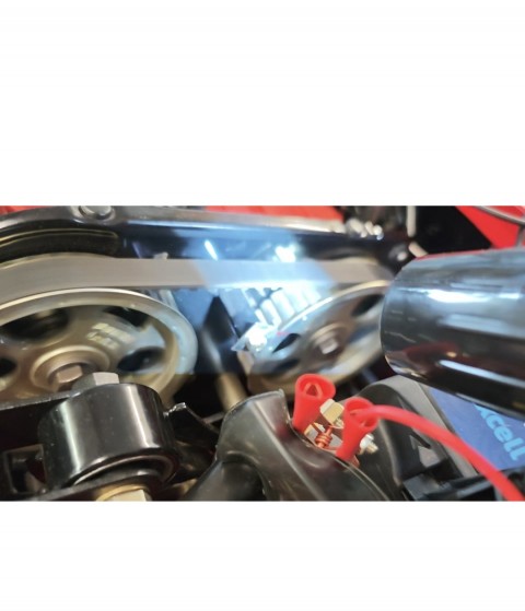

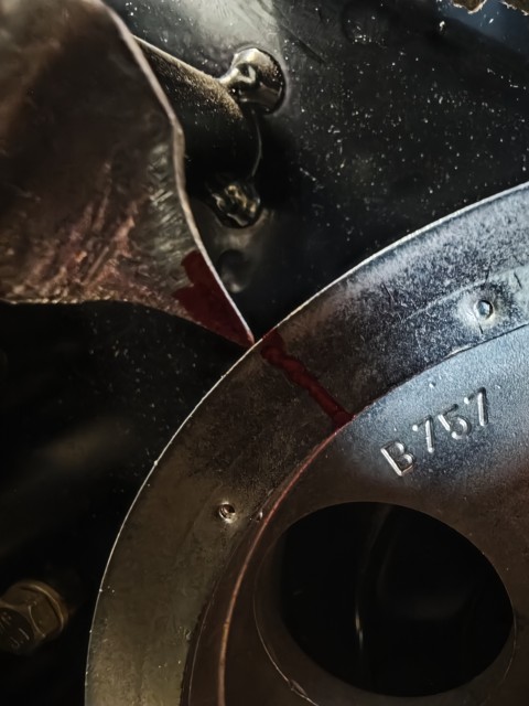

Naredil sem si kazalček, katerega sem poravnal z alkoholcem narisano oznako na jermenici odmične, ko je bat na vrhu:
V Tunerstudiu sem določil fiksen predvžig na 0°, nato pa z odšraufanimi svečkami in odklopljenimi varovalkami za injektorje in pumpo zavrtel motor in na stroboskop preveril kje je vžig. Pred tem sem odstranil kapice za svečke, kot je Tine omenil z rezistorskimi kapicami stroboskop ne dela:
Prej sem imel nastavljeno pozicijo zoba za vžig 90° (10 zob stran od "praznega zoba", 9 gapov), po nastavitvi s stroboskopom sem na 96,3°. Ko sem nastavil TDC pozicijo sem vrnil nazaj nastavitve vžiga na tabele in še enkrat zalaufal.

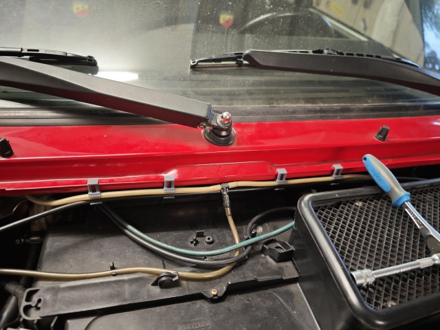

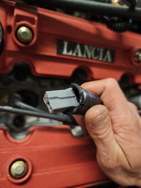

Kolega (hvala!)
mi je iz temperaturno obstojne smole sprintal konektor za temperaturni senzor števca vode:
In čepke, kateri držijo cevko/zajlo. Original so bele, ampak nisem hotel težiti več potem naprej, že tako se je potrudil da je print res vrhunski:

Kolega (hvala!)
