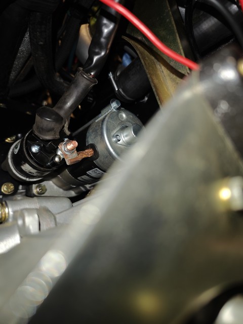

Evo, kabli imajo kapice 1kohm in 5kohm tako da sem naredil še enkrat zaključke in probal pa je bilo isto. Potem sem probal še s starimi svečkami, ki so 1kohm in dobil konstantno iskro. Tine, dolzen sem ti pivo, hvala ti. :thumbup:
Zamenjal sem štarter in vložek, sedaj verglam na 300rpm 8-) :
Nalil sem tekočine, še enkrat preveril vse in voila:
https://youtube.com/shorts/Je5cLQU0Xdg? ... C-0E5lVKNk
Dela!! :shock: Sicer ji manjkajo dobre nastavitve ampak po 8ih letih se ne pritožujem :thumbup: :thumbup: Ne delajo mi števci tlaka, temperature olja, spustil mi je ror od vode ko se je ogrela in podobne nebuloze, zategnit sem moral jermen kar se sliši na posnetku ampak zmaga je naša. Recimo.. :lol:
Zdaj sem na takem stanju, moram dobiti stroboskop da nastavim TDC, potem pa dalje:
