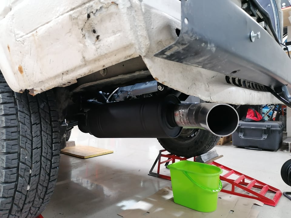

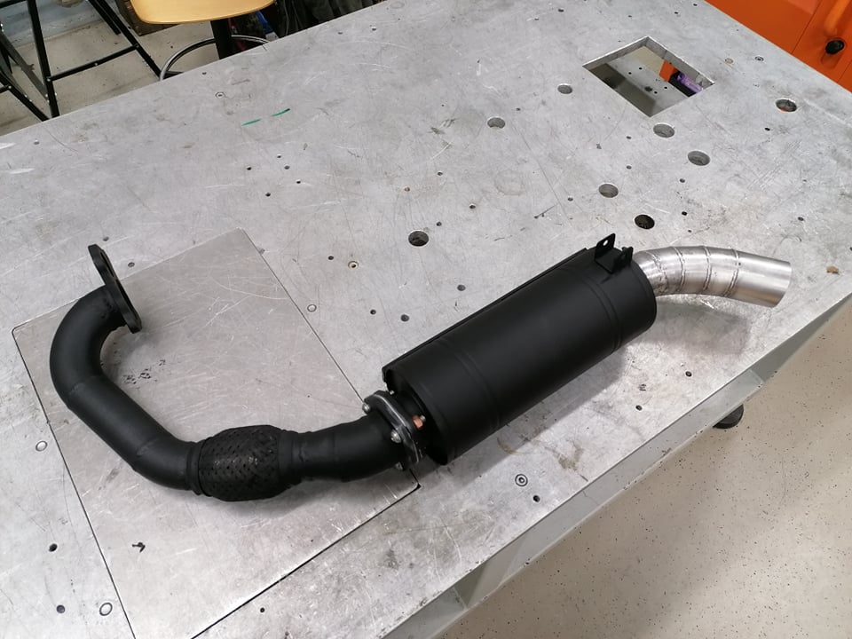

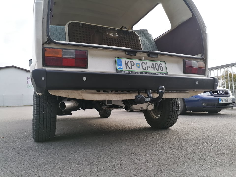

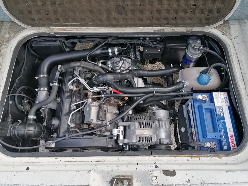

Ma da me nebi kdo hecal s tem inox loncem sm zadevo pobarval, razen izhoda..
Zadovoljen z izgledom :D

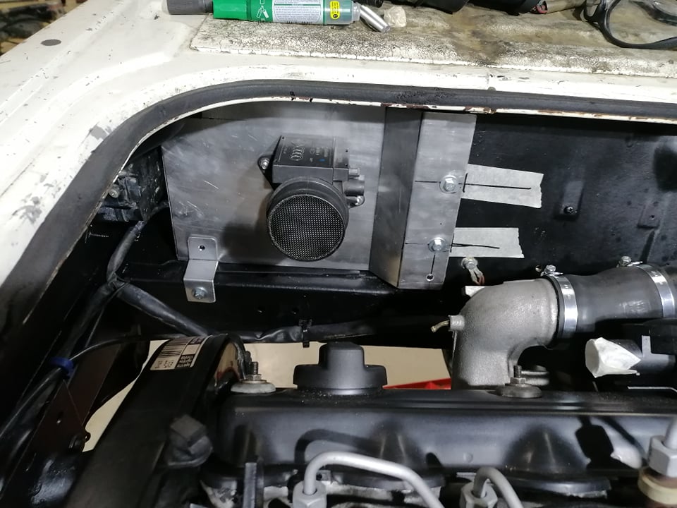

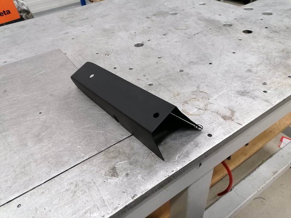

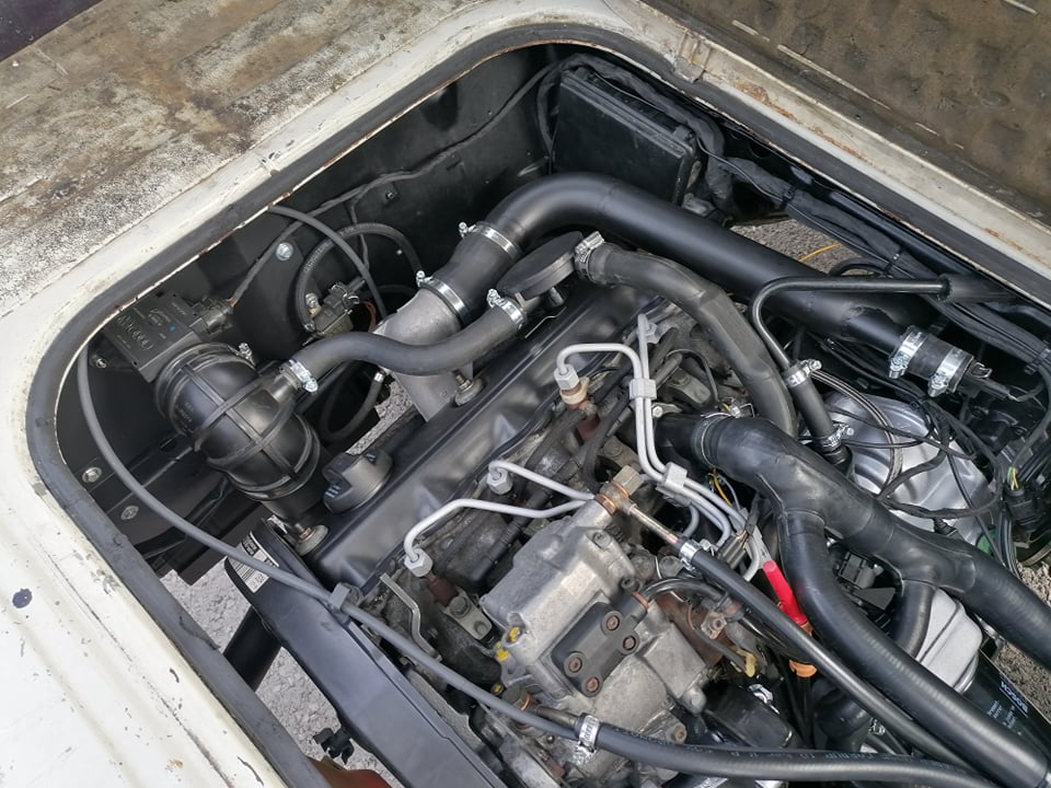

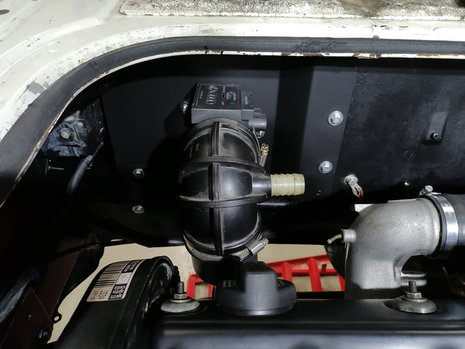

Potrebno je bilo narediti tudi nek nosilec LLMja/filtra zraka....
Za tem alu kosom je na LMM prišraufan konusni filter
Termo zaščita čez izpušni kolektor...

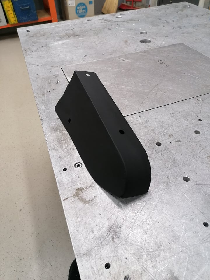

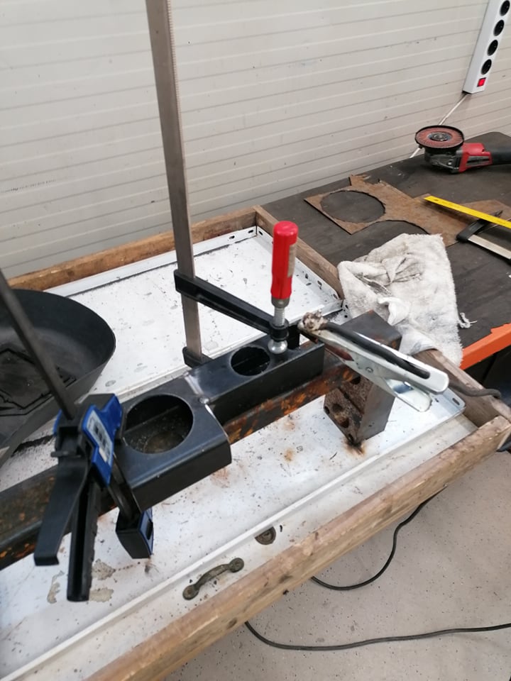

Včeraj delal šablono in na koncu tudi končni izdelek ;)

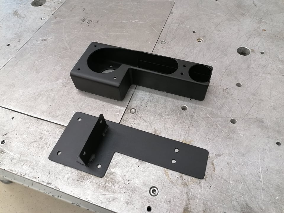

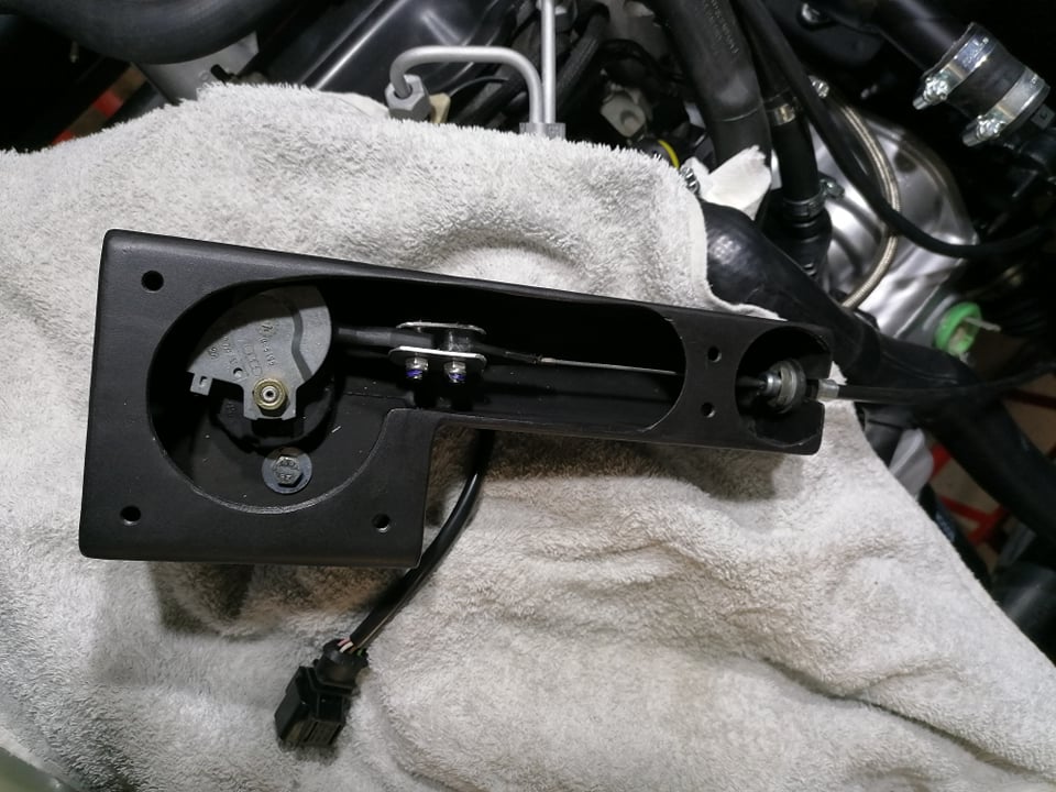

Danes pa čisto ceu dan delal tole škatlico ;)
Ta valjček je potenciometer gasa od TDI motorja...
Nekako nisem hotel to tlačit v kabino in sem se odločil za precej neinvaziven poseg...
Zajla je ostala originalna...
V motornem prostoru pa naredil samo 2 dodatne luknje ;)
Evo jutri se lotim še štroma in to bo to 8-)

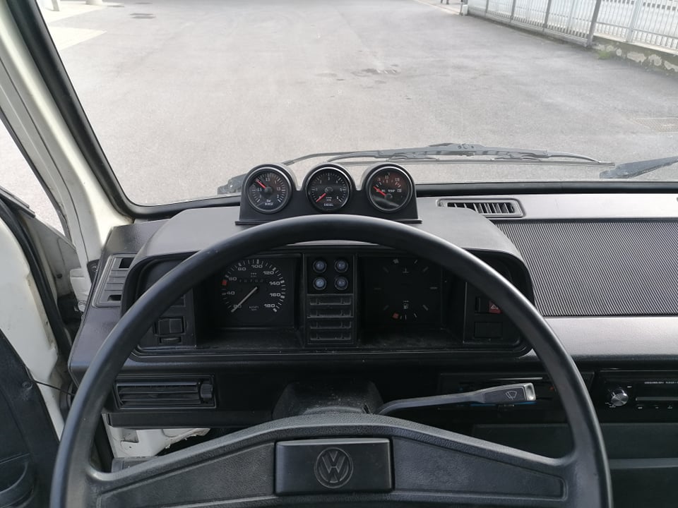

Ps... evo zadeva deluje :D
Danes grem z delavnice domov in bo prvi test v klanec :P
Dodal sem ene par števčkov ;)
Večini ni všeč ne oblika ne pozicija :lol:
Meni pa je kull, pozicija še posebej ker mam res pred nosom in skozi v vidnem polju ;)

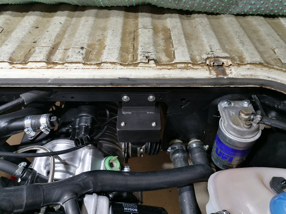

Evo še par fotk končanega motornega prostora ;)
Alternator se je neki bunu glede višine pa sem moral pokrov zbrusit :lol:
Se vdi na spodnji sliki :D
Na srečo je šlo tako skozi in ni blo treba delat kake bule.. ;)
