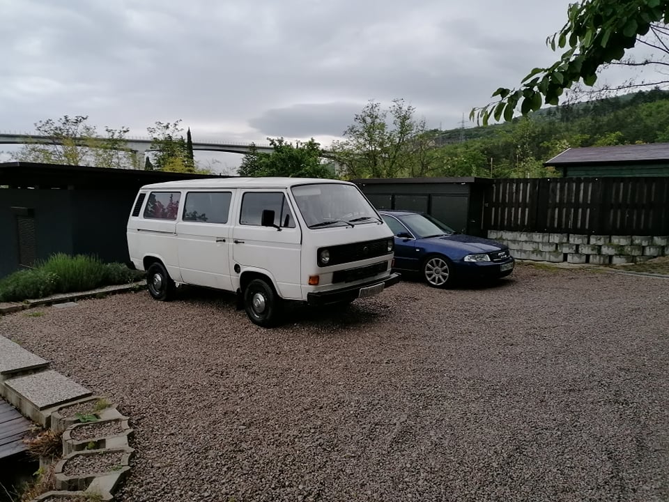

Pa je prišla na vrsto tudi ta neizpolnjena želja :D
Morem rečt, da mi je Krebs prvi dal mislit glede tega nakupa, namreč zelo je pohvalil T3 zasnovo kot zelo dobro vozno... ;)
Potem pa je Anže nataknil balonarce na svojo Dokko in takoj sem bil gotof, jst to rabam scena :lol:
Na kratko:
Vozilo je caravella z 8 sedeži, 2 spredaj in dve klopi, točno to kar sem iskal ;)
Motor 1.6d
Menjalnik odlično delujoč 5 brzinar 8-)
Plani:
-najprej porihtat nujne zadeve da bo spet vozno, namreč domov sem se pripeljal ampak ima kr nekaj starih grehov :crazy:
-mercedes platišča + 225 70 R15 z belimi napisi nujno ! :lol:
-eno klop bom dal ven in naredil, da se ta klop ki ostane prekucne, tako da nastane postla dolga 220cm
-pohodni prtljažnik z lestvijo zadaj
-porihtat pleh in ličarijo
-1.9tdi AFN
Za sedaj pa jo spravit na cesto, da je vozna in da se nuca tako kot je ;)

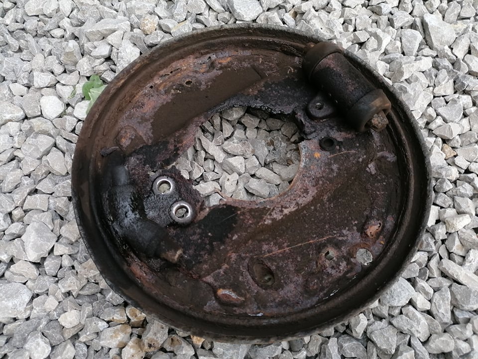

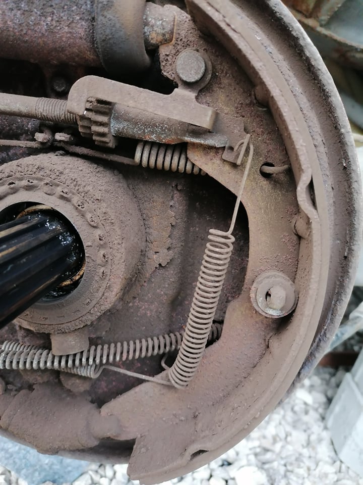

Zdej sm na zadnjih zavorah.. kao samo za menjat zaila od ročne.. dam kolo dol....
In une plošče ki držijo ferode vse v luknjah.... vse pregnito... ta na slikah je ta boljša... :? :?

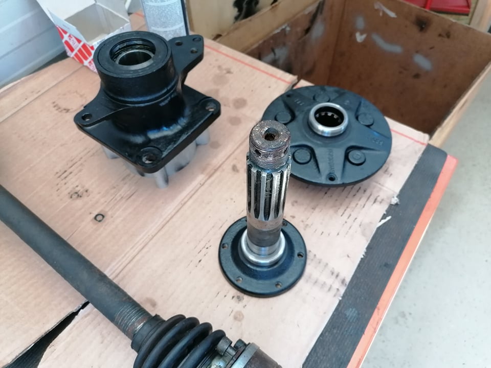

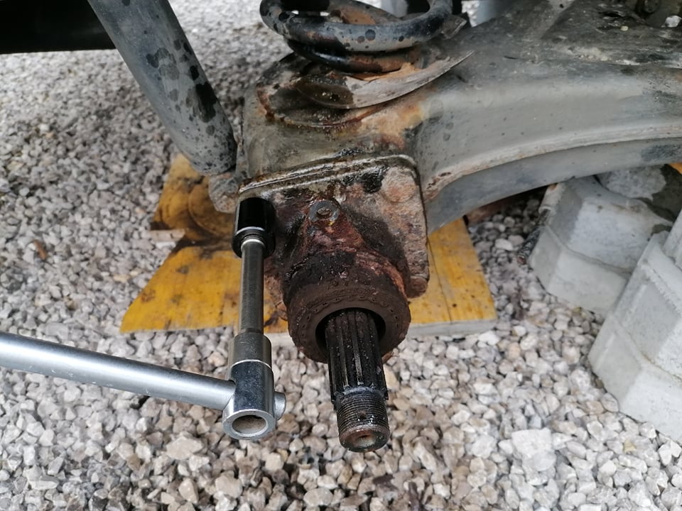

Na eni strani so bli še kolesni ležaji slabi, tako da pol sm se lotu menjat vse:
-kolesne ležaje na obeh straneh...
-pakne...
-cilindrčke...
-itak so počle kovinske cevke... :? :lol:
-zaile ročne
Zdej čakam še desno pesto s peskanja, leva stran ready 8-)

Pri kolesnih ležajih bodi previden, smo na enem avtu menjali 3 sete predno je bilo ok, en je zdržal celih 30km ... na koncu smo montirali SKF in zadeva vozi zdaj že par let brez problemov.

Cox wrote: 01 Jun 2021, 12:13 Pri kolesnih ležajih bodi previden, smo na enem avtu menjali 3 sete predno je bilo ok, en je zdržal celih 30km ... na koncu smo montirali SKF in zadeva vozi zdaj že par let brez problemov.
Ja čudna zasnova je že v originalu..
En kroglični in en razstavljiv valjčni.. :?
Verjetno je uni valjčni ležaj zajebavu a?
