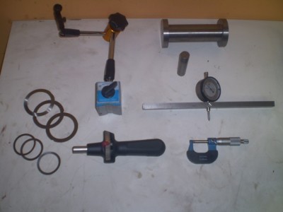

Za rihtanje difa sem potreboval:
-merilno uro z mag.stojalom
-mikrometer
-stojko
-na stote izdelana modela
-ključ za blokiranje zobnika
-torsiometer

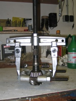

-snemalec ležajev
-podložke

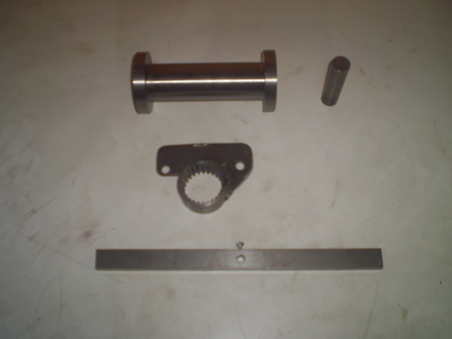

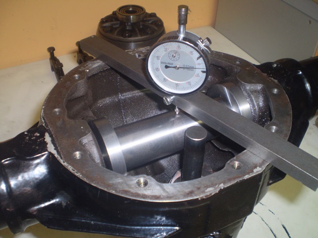

Najprej si je potrebno dati izdelat na stote natančno posebno pripravo,ki jo vstavimo v ležišče samega difa.Ta nam služi kot izhodiščna točka(točka 0) za nastavljanje globine pogonskega pastorka(triebling-nem,pinion-ang).

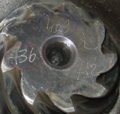

Na pog.pastorku so vgravirane tri različne številke.Najdaljša št.(na sliki obkrožena z modro) se mora ujemati z št. na velikem zobniku,kar pomeni,da se zobnika ujemata.Rdeče obkrožena številka je za nas pomembna.Ta označuje koliko stot mora pog.pastorek ležat pod točko 0.V mojem primeru je št. +36, kar pomeni da mora med vrhom pastorka in točko 0 biti 0,36 mm+/- 0,02
POZOR: te vrednosti moramo upoštevati, ko je pog. pastorek fiksno zategnjen na točno določeno prednapetost ležajev.V primeru da ni je potrebno ponovno razdret in ponovno podložit željeno razliko.Potrebujemo različne dimenzije podložk, ki jih podlagamo pod ležaj in tako dobimo željeno vrednost.
Prednapetost ležajev izmerimo z torsiometrom .
Pri novih ležajih je določeno 10-15 Ncm, rabjeni 6-9 Ncm

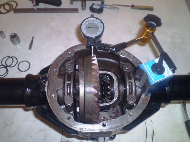

No globino pastorka smo nastavili, sedaj pa nastavitev položaja difa.Obstaja posebno merilo, ki ti olajša delo,vendar ga je zelo težko dobiti, zato je potrebno malo več potrplenja.
Dif je v ležišče privijačen z štirimi vijaki,dva vijaka na oklep ležaja.Pri demontaži moramo biti pozorni in je najbolje da si ta oklepa nekako označimo levi,desni in jih kasneje pri montaži ne pomešamo.
Naš namen je dif postavit v pravilen položaj(levo,desno)glede na pastorek in pri tem ponovno upoštevat prednapetost ležajev.Na vsaki strani difa sta ležaja ,katera sta podložena z podložkami.
Z temi podložkami nastavljamo pozicijo difa,zato potrebujemo podložke različne dimenzije(debeline).Te podložke se po merah razlikujejo od podložk za pog.pastorek(manjši fi).
Konrtolo položaja difa izmerimo z merilno uro.Zračnost med pog.patorkom in vel.zobnikom mora biti med 0.10 do 0.20 mm. Za CIH dife je baje idealna zračnost 0.12 mm, kar pa je seveda težko dosečt, zlasti pri rabljenih difih,ki letijo že 30-40 let.Moja zračnost 0.14 mm.

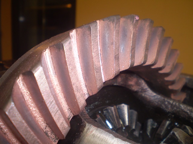

Na koncu naležnost zobnikov preverimo še z pasto.Velik zobnik namažemo z pasto(posebaj za te namene, lahko tuš pasta jaz pa sem uporabil grfitno mast.Zobnik zavrtimo in vidimo odtis naležnosti.Odtis se mora nahajati na sredini zoba velikega zobnika.
Če imate težave z difom je najlažje snet pokrov difa, namazat zobnik in preverit naležnost.

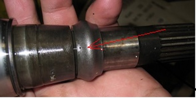

super! Skrčljivo pušo na pinjonu si dal novo?

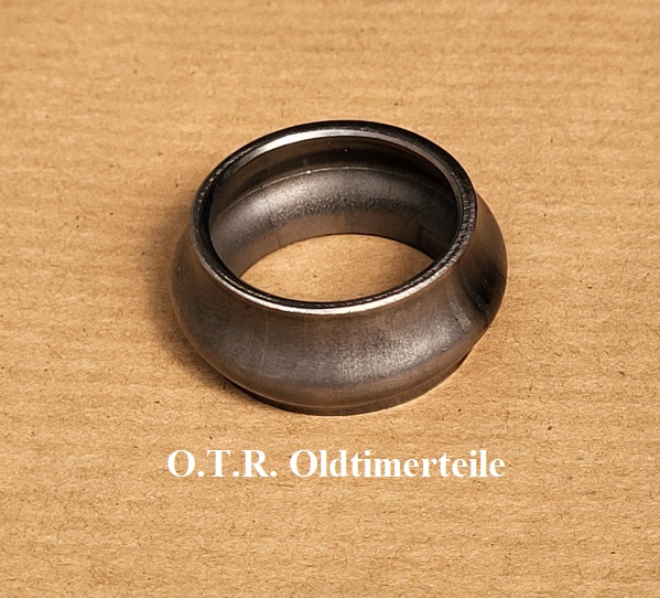

Morda kdo je kje se dobi pušo pogonskega pastorka za kadetta OHV 1.0/1.2 ?
Kar najdem na medmrežju so samo za močnejše motorje....
Iščem pa pod:
-Clamping ring for drive cone wheel
-crush sleeve
-Spannring für Antriebskegelrad
-stisljiva puša hehe
Sem bil pri Kotalu, pa pravi mojster da več ljudi sprašuje za te zadeve, ampak da tudi sam ne ve kje se to dobi.....
Iščem pa pod:
-crush sleeve

Poglej malo bmw tehniko, ker za tisto se dobi; od tamalega 168mm bi znala pasat v kombinaciji z kako ekstra podložko.
Ali pa uporabi tastaro, pa jo prej nazaj stisni, da se bo podajšala v prednapeto stanje; recimo v amerikanerju na stružnici.
Al pa reši zadevo po ameriško;
"crush sleeve eliminator"
Men so ti stisljivi sleevi tak mal trapast koncept izven masovne proizvodnje. Z shimi boš lažje nastavil preload na ležaju, pa manj maš za zajebat: meriš silo dokler ni prevelka, pol daš pa en ta tanek shim stran pa je.

Pero, hvala za tole!
Sem že sam študiral da bi na stružni glavi stisnil pušo, pa pač eksperimentiral.....
Si bom pa jutri naredil par puš in potem jih doma pokladal z temi podložkami ki sem jih tudi nabavil....
