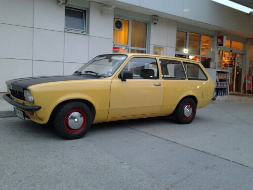

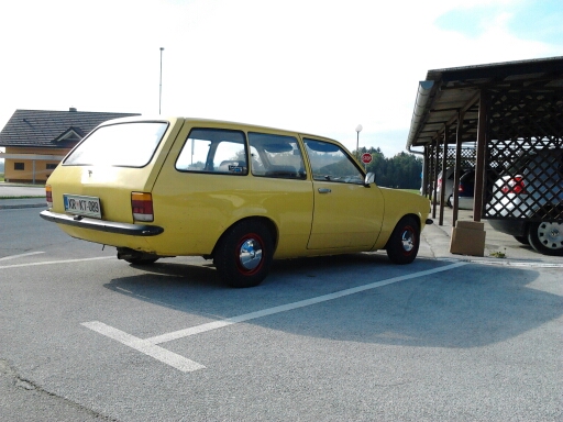

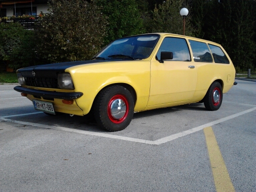

včeraj sem svojga karavančka opremil z felgami v oldschoollooku tako, ga je zdaj primeren za na ta forum.
Ja rdeča klasika in to v 12 col formatu. Dimenzije gum so gromozanske. 145 80 R12. :shock:

Haha hudo! Edin se bols bi blo ce bi posiril feltne :D

res je, ampak zgleda noro, pa take male šlape baje lepo drsijo pošrek :D

A imaš distančnike gor....da gre 12 col čez diske?

ja distančnike imam gor ampak ker so tako majhne in ozke se skoraj ne opazi. Pelje se pa čist isto kot z mojim 15".

zanimivo zgleda :)
Sam to mi je čudno da ni razlike med 165 45 r15 in 145 80 r12... :/

Ja sej kolo je pri teh dimenzijah enako veliko :)
Visina kolesa, ce zracunamo je pri 15colah z napisano gumo 52,9cm, pri 12colskih pa 52,88cm :) Edino verjetno se avto malo bolj gunca pri tavisokih gumah hehe

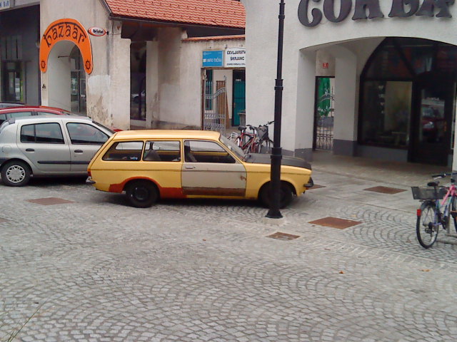

Ko je bil še rat rod
