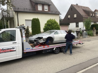

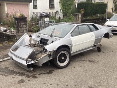

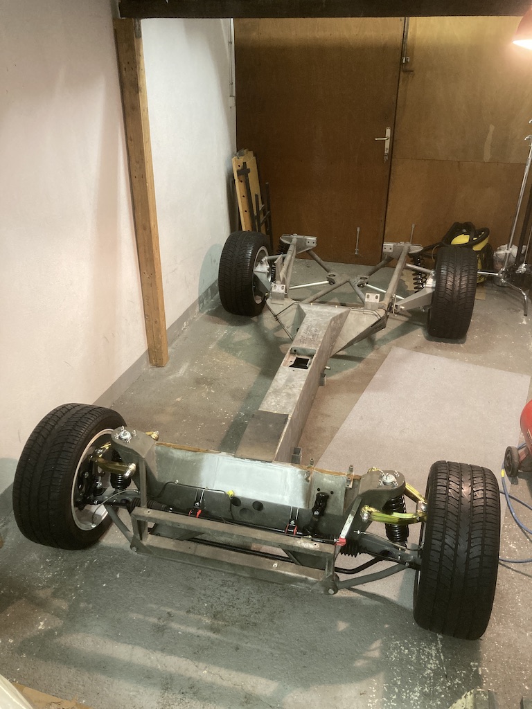

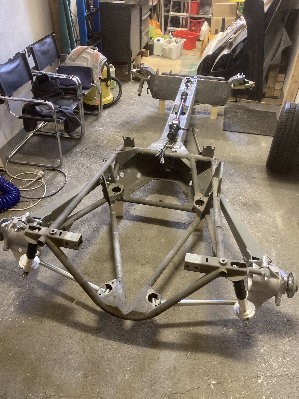

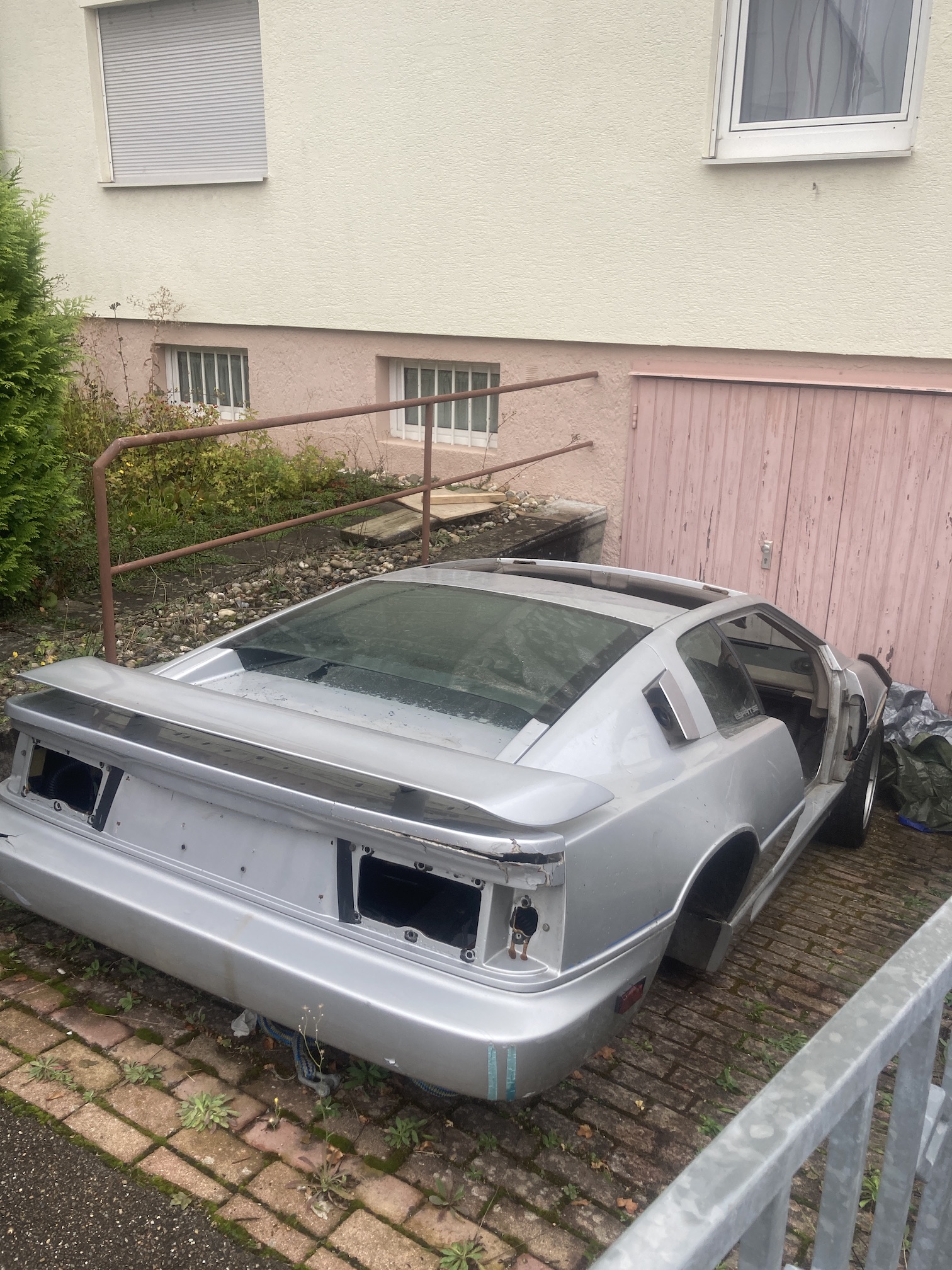

Torej, kupil sem nekompletnega močno karamboliranega Lotusa Esprit SE 1989. S Petačem sva ga šla iskat v Nemčijo jeseni, od takrat se je kr dobro premaknilo naprej. Ker je avto brez motorja in drugih ključnih delov pogonskega sklopa sem se odločil, da ga predelam na elektriko. Trenuten plan je Teslin model 3 3d6 motor, kar bi v grobem moral premaknit avto podobno kot original.

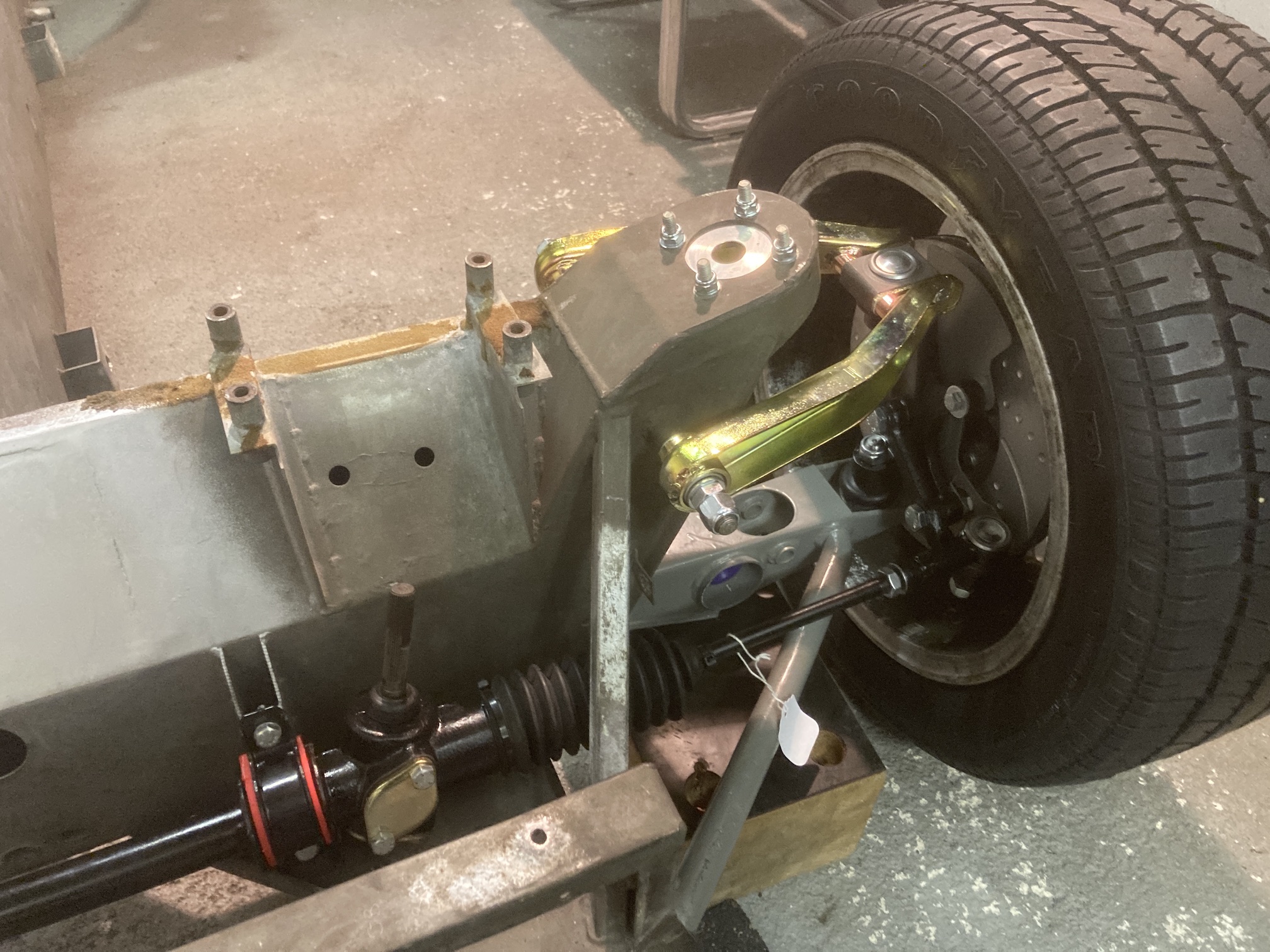

Šasijo sem dal poravnat, podvozje je skoraj obnovljeno, šasija je že na kolesih. Zdej me čakajo še bremze, pol pa bodisi motor in vpasovanje le tega, al pa body, ki je mimogrede iz steklenih vlaken in kevlarja na določenih mestih.
Za začetek par random fotk nakupa in obnove.

Tkole je bil "parkiran" na dveh sprenjih kolesih in zadaj na tleh :)

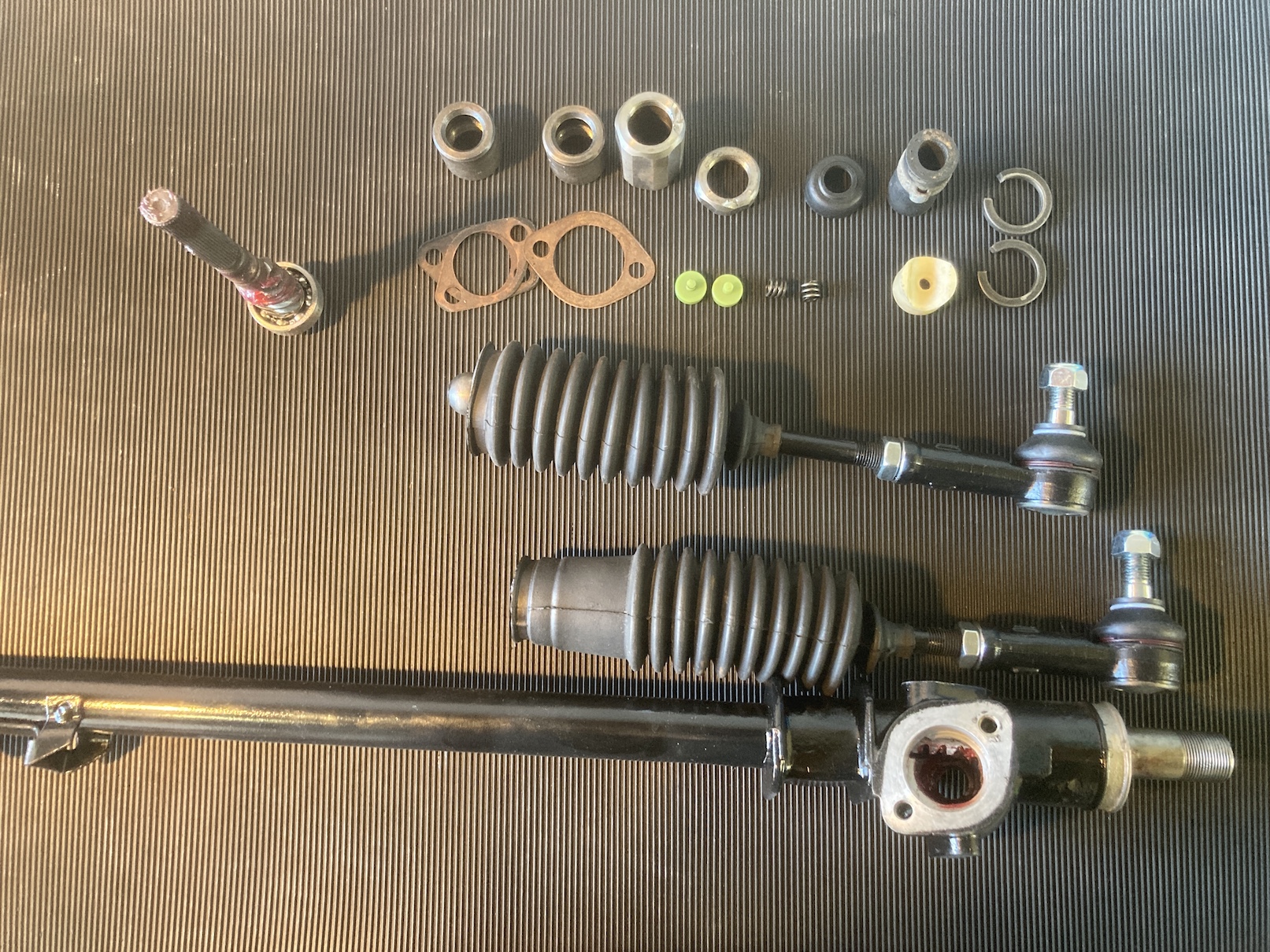

Še ne izbor fotk.
El profesore preverja situacijo.
Nimam glih velik placa. Saj kaj čmo.

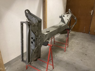

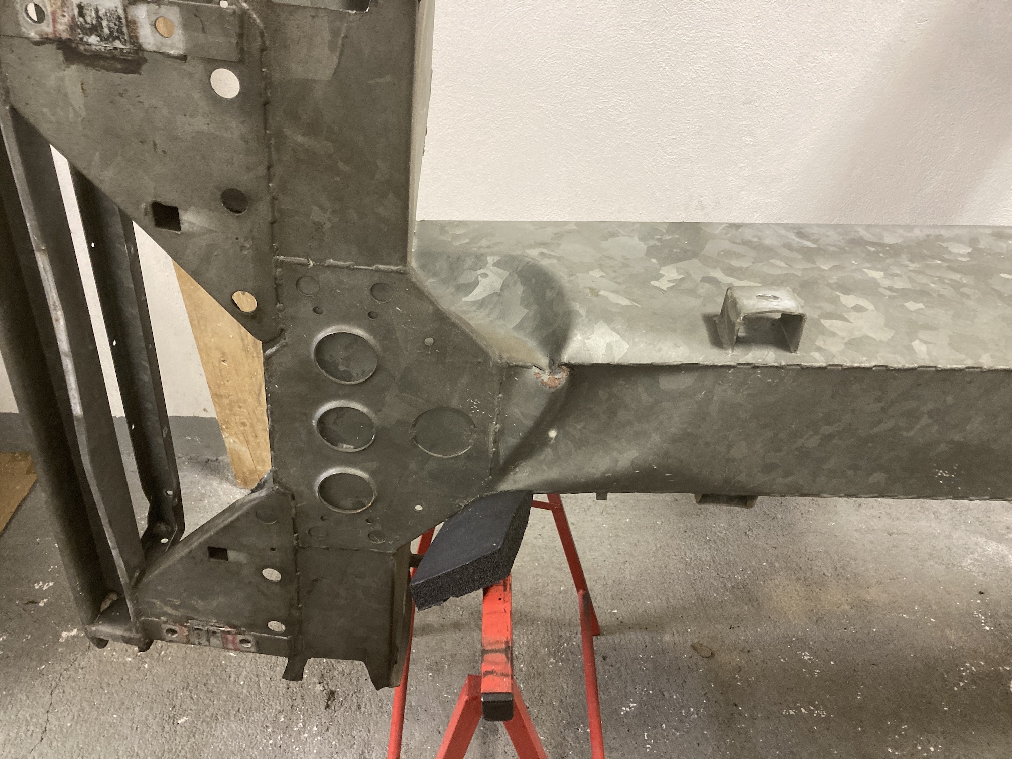

Zvita šasija
Zvita šasija

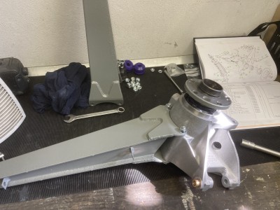

Volanska letel je bla zvita. Nč kar ne bi hidravlična preša rešla.

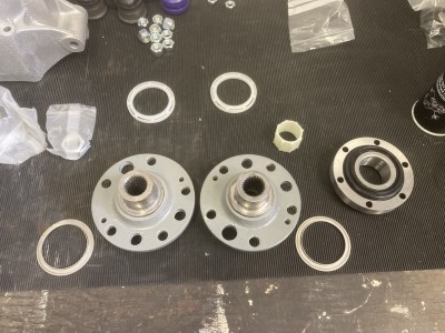

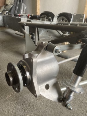

Zadnji ležaji.
Zadnji ležaji.
Obvezna literatura.
Obvezna literatura.

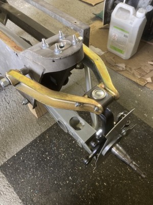

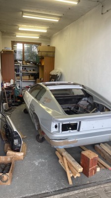

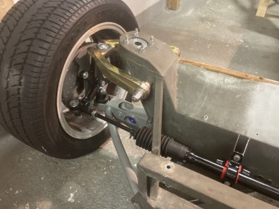

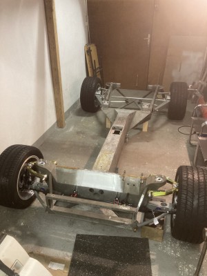

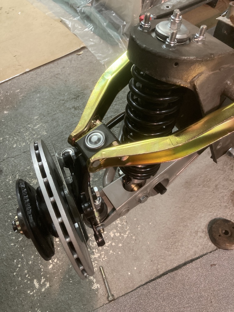

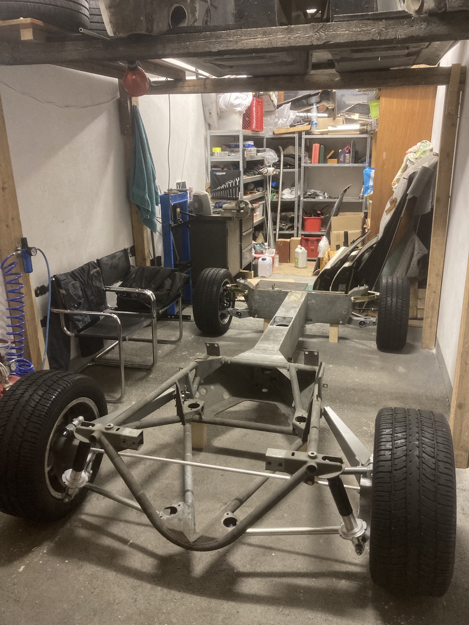

Pa trenutna situacija:

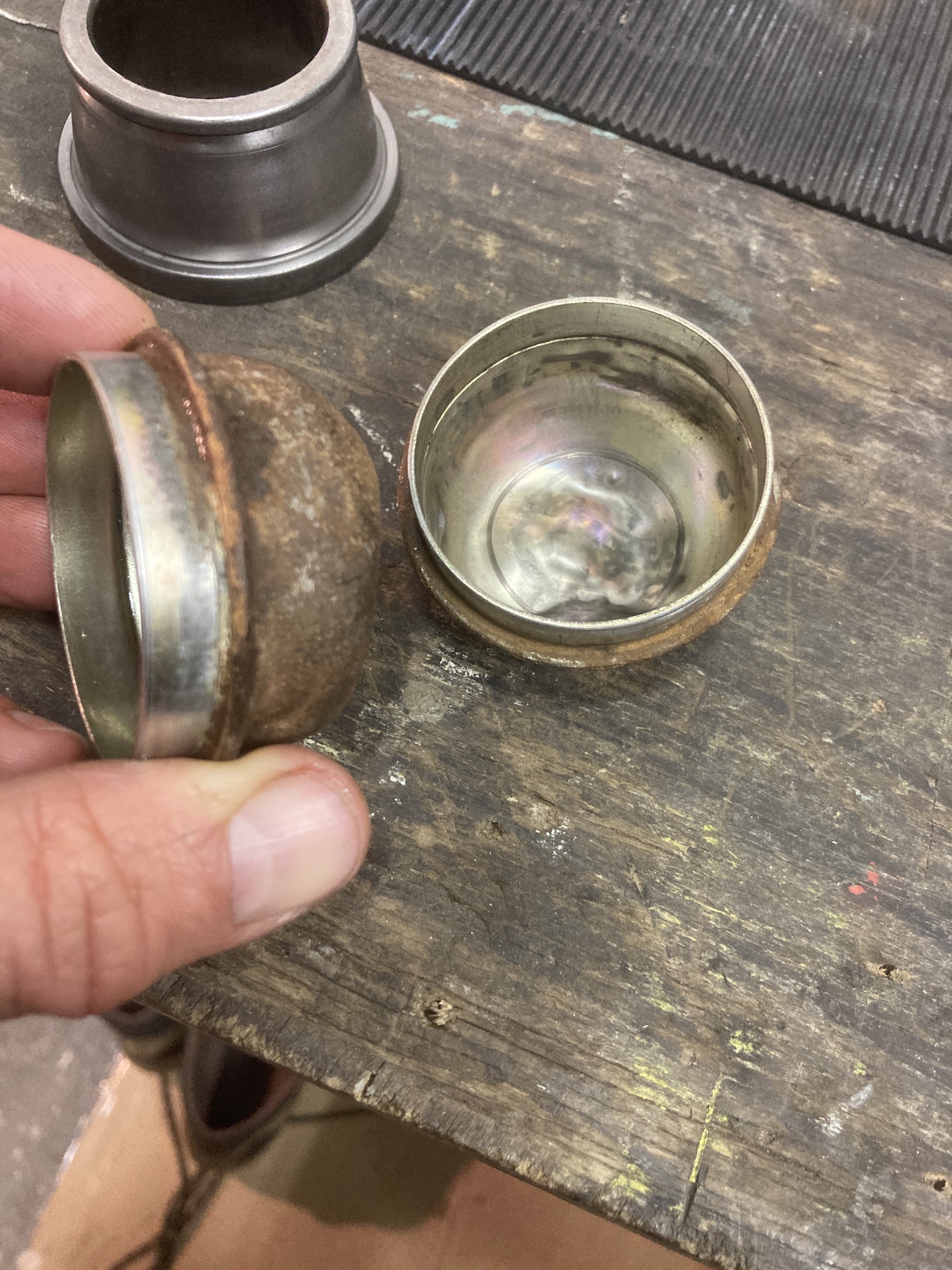

Evo pa še test, da lahko Laukotu vržem v glavo :lol: :lol:
Kje bi človek dobil 46mm kapce ležaja?
Posts: 2739
Re: Lotus e-sprit
Post by pero27 » 31 Mar 2025, 09:16
Lepo da si se opogumil! :D
zaverho wrote: 30 Mar 2025, 22:56 Kje bi človek dobil 46mm kapce ležaja?
Čist možno da pr laukotu v gajbici, ker so mel stari japanci 46mm bearing capse.

Glede pokrovčkov pa bravo pero27...sem šel pogooglat in 240Z pokrovčki so 45.2mmm baje. Dva imam viška doma in ti jih lahko dam ob naslednji priliki, pa boš videl če pašejo.

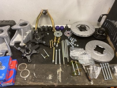

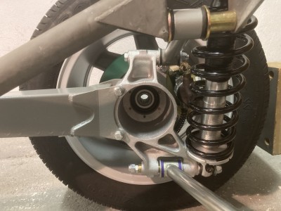

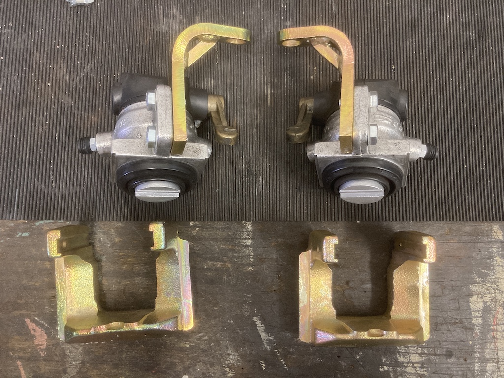

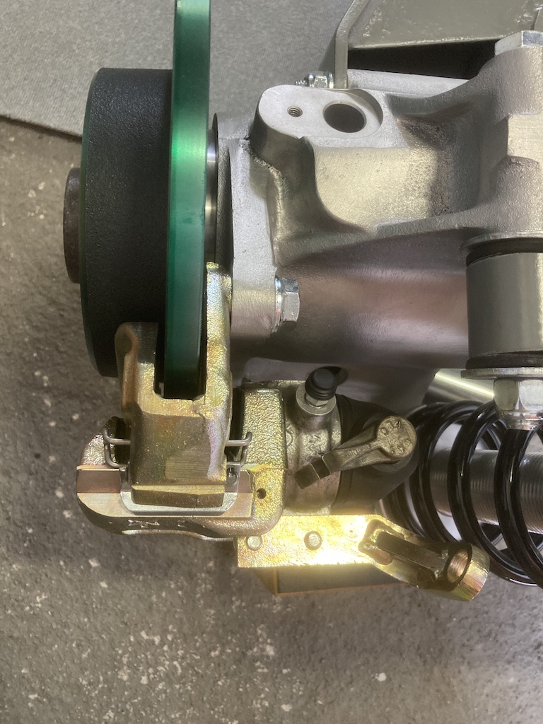

Zadnje bremze sem obnovil, zame nov sistem ročne zavore, ki uporablja glavni in edini bat. Spucal pocinkal, na novo potesnil.

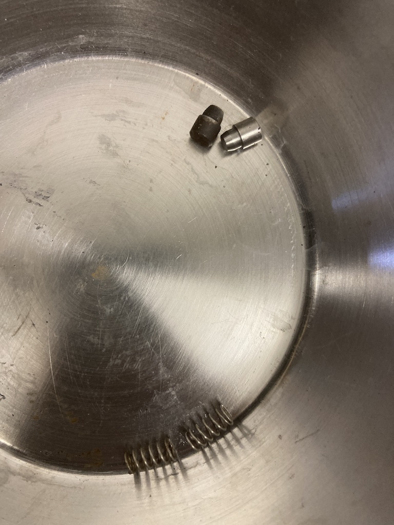

Cinkane klešče, fiksira na mesto en mini pin s fedrom, enega sem moral izvrtat, tko da sem ga na novo nardil.

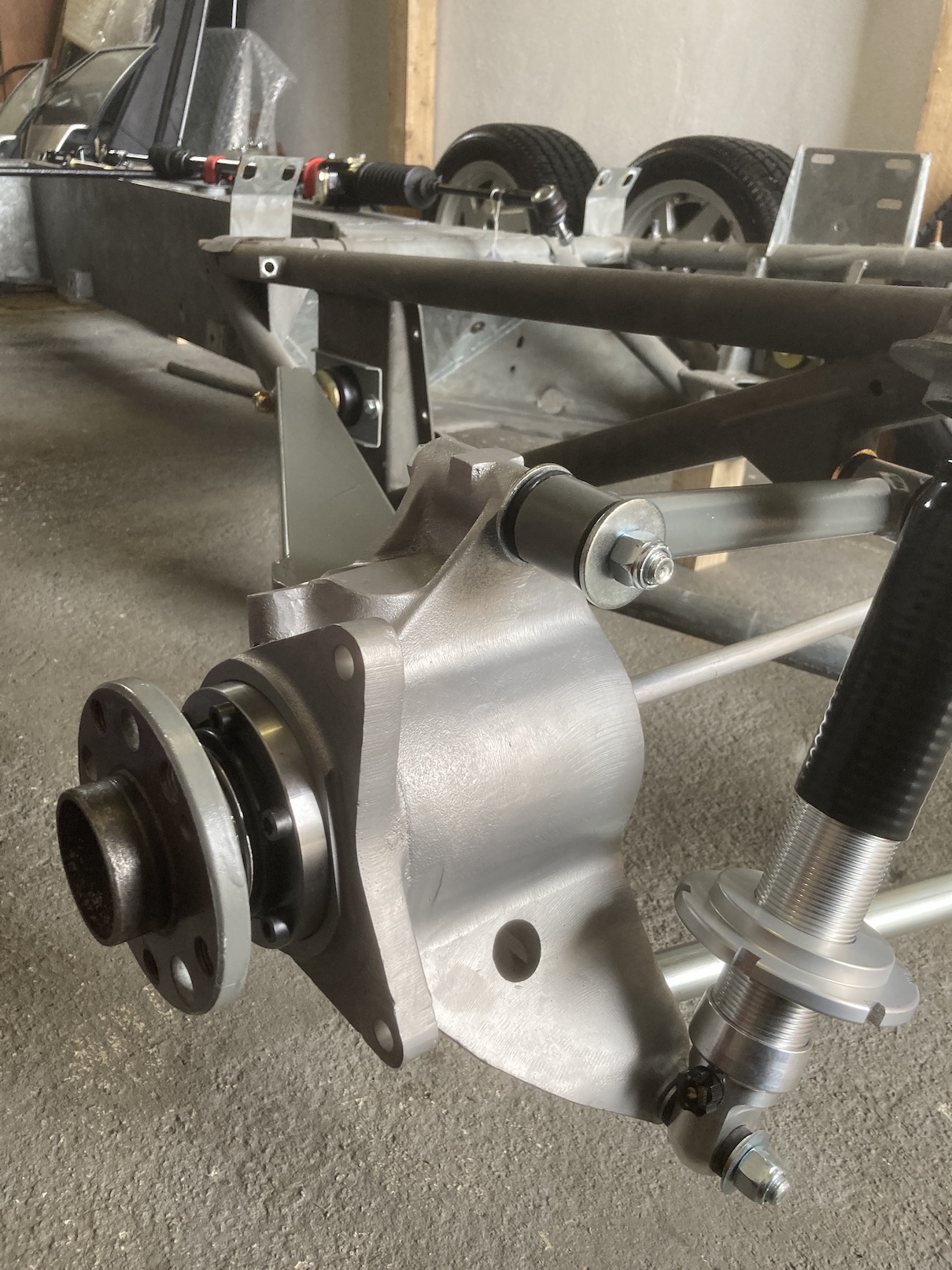

Pa še montirane:
Pa gevinde sem namontiral, tko da zdej lahko premikam šasijo :)

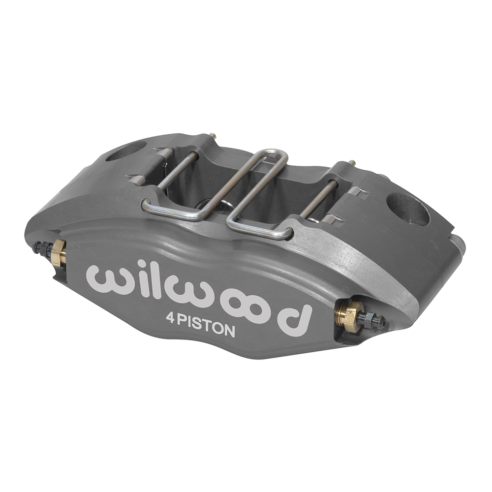

Dolgo sem se ukvarjal kaj narediti s sprenjimi zavorami. Pri Espritih so pregovorno slabe in prešvoh. Zato jih večina lastnikov nadgradi.
Moja logika je sledeča:
Uporabil bom iBooster, se pravi električni zavorni sistem. Najbrž iz Tesle 3 ali Y. Tesla 3 ima razmerje med površino sprenjih batov in zadnjih batov približno 4:1. Če bi uporabil original zavore je ramzerje 25:16 cm2
Tako sem začel iskati opcije. Obstaja nekaj ponudnikov kitov za Esprita, recimo tak:
https://www.pnmparts.co.uk/lotus-310mm- ... e-kit-9310
Tole je sicer super, ampak prišel bi me 1000 funtov + davek + carine. Zasto sem začel iskati alternative. Diske, ki so sicer precej skromnih dimenzij 258x20 imam in sta praktično nerabljena, sem dal postružit. Zato sem se odločil, da najdem čeljusti, ki bi jih lahko uporabil zdaj s temi diski, hkrati pa bi z drugim adapterjem lahko zamenjal tudi diske za večje, če me zagrabi.
Iskal sem čeljusti z naslednjimi karakteristikami: 4-6 batne, 40-50cm2 površine batov (zadaj je na originalnih 16cm2), Čim lažje (ena od generalnih usmeritev, ki jih imam pri tem avtu) in relativno poceni.
Nekaj opcij sem nabral med rabljenimi, a vse brembo opcije, ki so relativno dostopne so izredno težke, pa še moral bi jih obnavljat.
Na koncu sem se odločil, da kupim nove Wilwood Powerlite.
https://www.wilwood.com/Calipers/Calipe ... o=120-8729
S ploščicami so me prišle nekaj čez 500€.
Ko pridejo se lotim adapterja in nagruntam kako jih bom priklopil, ker mam zdej ene cevi, ki so nekih hecnih dimenzij priključki.
