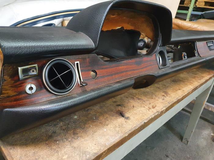

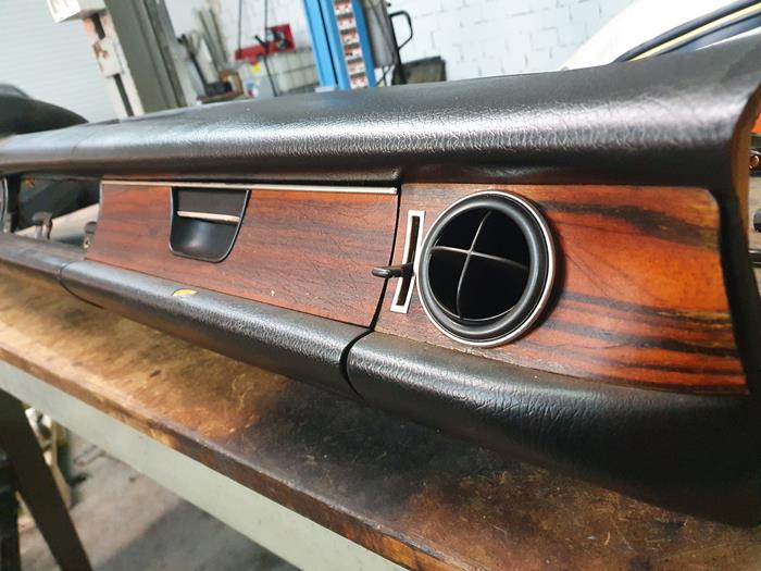

Hm, samo to je taka precej delikatna zadeva, a mogoče veš za koga, ki ima primerno opremo in bi znal to nekak ''pametno popravit''? ;)
Evo, še slike kako je stanje:

Iz teh dveh fotk je težko razbrati, ali gre dejansko za kose lesa, ali furnir, nalepljen na podlago. Če je dejansko masiven les, potem bi se verjetno dalo precej rešiti z brušenjem, zalivanjem z epoksijem in končnim lakiranjem.
Seveda pa je, kot vedno, vse odvisno od financ. Z neomejenim budgetom boš hitro našel kup firm, ki se ukvarjajo s tem, medtem ko se z omejenimi sredstvi skoraj praviloma vedno dela nek kompromis.

Furnir je nalepljen na alu podlago. Ampak bi rekel da je še ok, pač odstranit lak in nanovo polakirat bi bilo treba.
Glede budgeta... nemške firme ki se s tem ukvarjajo majo kar konkretne cifre. :roll:
