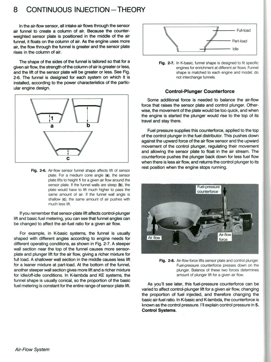

To ima K- jetronik ane? Tu ne rabiš kaj dosti za počet razen nastavit zmes če povečaš moč do kakih 30%. Odvisno koliko ima še rezerve v pretoku razdelilec. Za turbo so imeli drugačno obliko stožca vsaj nekateri. Tam se nekako skriva "mapa" v bistvu.

Eugene tole s drugačnimi stožci za turbake je zelo zanimiv podatek.

Wur bi načeloma tudi moral bit za turbo. Ne vem kako pa je vse to pri KE- jetronicu. Je malo bolj komplicirano.
