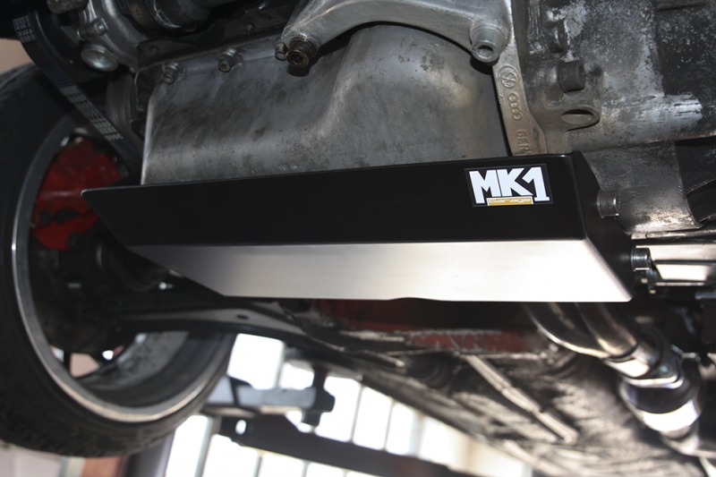

Dobim v sredo komplet iz 1.6 dizla, mogoče bo boljše če ne bom pa neko ploščo železno dal vmes pa bo ok.
Ve mogoče kdo če je karter iz 2.0 8v ali 1.8 8v ali kateregakoli večjega 4 cilindrskega motorja golf 2/3 bolj "plitek"? Original je iz aluminija in cca. 6cm od tal :broken:
The Stev
Posts: 76
Joined: 12 Feb 2013, 22:31
Location: Markovec
Re: Golf 1 menjava motorja
Post by The Stev » 17 Sep 2019, 08:25
Jaz mislim da ne. Tole šusplato so izdelovali pri MK1 Garage in jo prodajali pri Werk34 ampak ni več dobavljivo
