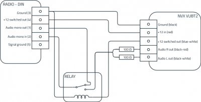

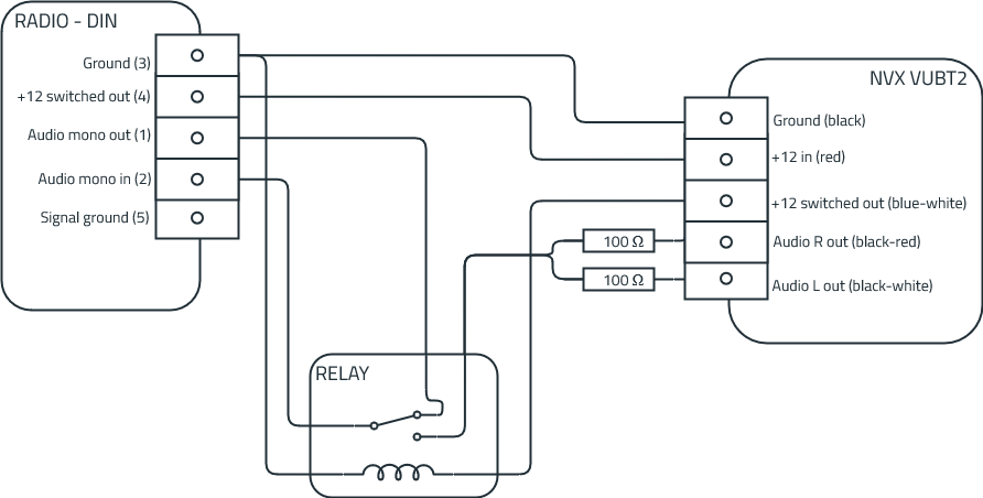

Post by L4UK0 » 13 Jul 2022, 11:00
Hja ker novi telefoni nimajo več 3.5mm jack priključka za slušalke se bo treba lotit nadgradnje na BlueTooth.
Step one: planiranje :D
Izvedba še sledi!
