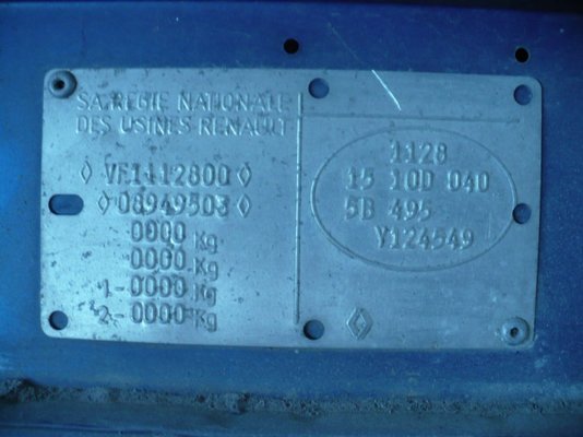

bam88
Posts: 32
Joined: 04 Aug 2014, 17:53
Avtomobil: Renault 5 GT Turbo l. 1988
Re: ID ploščica
Post by bam88 » 08 Feb 2017, 19:24
To jest pojma nimam kako bi se lotu niti ne kako narest :D
http://www.renault4.co.uk/forum/data/at ... 4664a3.jpg
Taka je ploščica.

bam88 wrote:To jest pojma nimam kako bi se lotu niti ne kako narest :D
Taka je ploščica.
Eh, to je pa alu ploščica štancana z zadnje strani - to je pa res najlažje nardit, samo precej se boš najebal da bodo cifre v liniji
bam88
Posts: 32
Re: ID ploščica
Post by bam88 » 08 Feb 2017, 19:46
Ja sj zato prasam ce kdo pozna koga ko to dela. Raj plačam kot da nardim zmazek. K na renoju dvomim da bi to še dobil.
