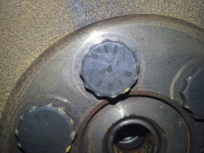

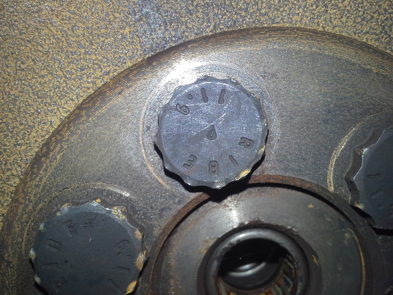

Kupin nastavek za ta vijak. Link do produkta bo pa tudi ze vec kot dovolj.

Pa od kje vi vlečete te ribe šraufe? :)
Smo že obdelal ene pol leta nazaj; googlej RIBE DRIVE ;)
Btw; Unior jih nima, ma samo moško varjanto

Ali so res ribe? Spomnim se da je bilo ze govora o takih vijakih v eni temi vendar ne najdem. Ima pa Wikipedia drugacno definicijo,
Screw Head - Polydrive.svg
The polydrive screw drive, also known as RIBE,[48] is spline-shaped with rounded ends in the fastener head. The tool has six flat-tip teeth at equal spacing; the sizes are determined by the diameter of the star points. Its primary advantage over older screw drives is that it resists camming out. It is used primarily in the automotive industry in high-torque applications, such as brakes and driveshafts.

Ribe pa polydrive se mal razlikujeta, baje se da za silo tud izmenjat orodja
Orodje ma načeloma 6 zob, šrauf pa lahko tud 12, pa lahko zbiraš več kotov za nataknit orodje.
Si probal tole kej z zvezdastim ključem šraufat? bi mogoče tud šlo, če je enako število zob...

pero27 wrote: Si probal tole kej z zvezdastim ključem šraufat? bi mogoče tud šlo, če je enako število zob...
Je poizkusil ze eden pred mano saj je glava enega vijaka ze v precej slabem stanju. Sam sem uporabil eno zmerno silo potem pa odnehal, da ne zjebem se enega vijaka.

pa saj to je zvezda, 12 oglati gedor

Obročni ključ z "life" profilom. Ne morem rečt točno samo po sliki ampak mislim da bi šlo...
http://m.uniortools.com/?doc=29340&prod=4194&lang=slo

s pravo velikostjo nastavka za gedoro al pa ključem more it. 12 kotni seveda

Moj glas gre tudi za 12-kotni gedore nastavek :D
