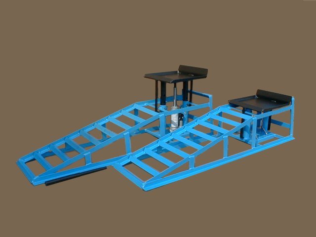

Post by croma_man » 20 Apr 2016, 09:43
še ideja za dograditev...

croma_man wrote:še ideja za dograditev...
ta zadeva bi prišla v poštev za menjavo menjalnikov, drugače se da vse ostalo naredit tudi s to višino ki jo že imam.
kolko koštajo take s hidravliko?
