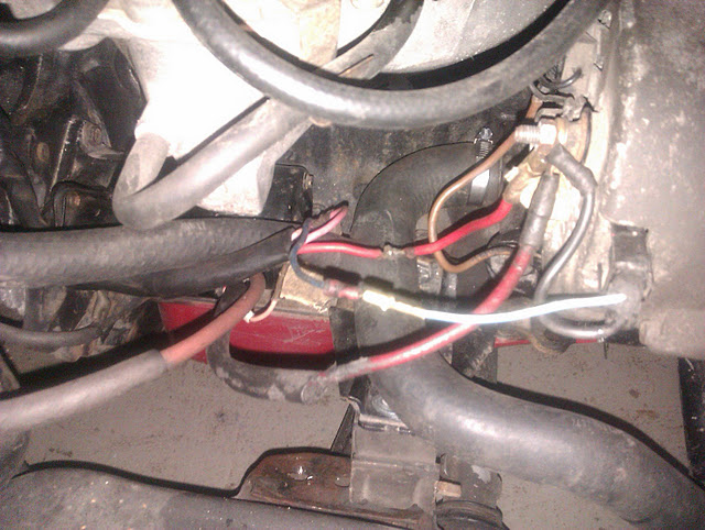

Eno uslugo bi te prosil...ali mi lahko slikaš alternator oz. kako so žice pritrjene iz alternatorja na štarter. :D

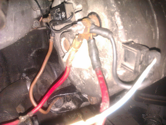

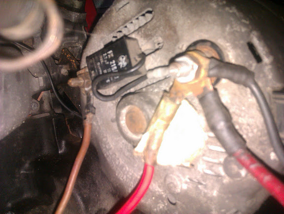

Starter in cinspula? To sta pa itak cist dve loceni zadevi (edina stvar k jih pri kadettu povezuje je direktni + med verglanjem ki ga starter spusti na cinspulo, kar pa na vseh starterjih isto dela, to je pa to)..
Iz alternatorja na starter pa je kot vem samo 1 zica. Debeli rdeci plus ki gre iz B+ terminala na alternatorju (upam da je B+, pac ta debelejsa zica za nasraufat :)) na starter, kjer jo tudi privijes. Potem imas iz alternatorja se zicko za lucko - mislim da zelenobela ter mogoce (ni pri vseh) se en stalni plus direktno iz akumulatorja..

evola, jaz imam sicer vmes še cev za vodo (drugi motor) ampak načeloma je to to.

Post by cobra13 » 17 Dec 2011, 22:33
Evo slike alternatorja in štarterja
