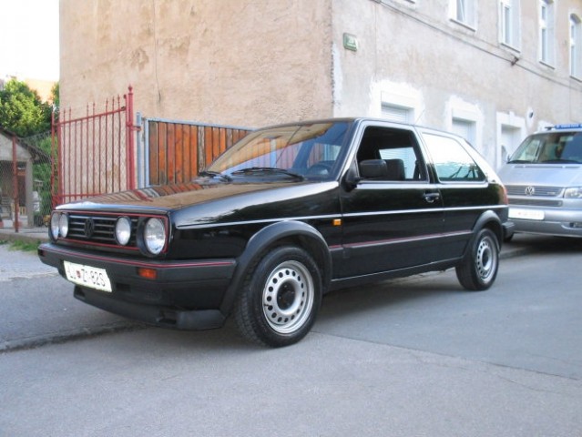

da predstavim še svoje drugo, v bistvu prvo vozilo... Nekateri ste ga že videli, nekateri ne, prisoten je na "sceni" že 10 let. Življenje je začel leta '89 kot Golf GTI 8V.
Od osnove je sedaj pomoje ostala samo školjka, vse ostalo je zamenjano spremenjeno, izboljšano itd...
Takole je izgledal ko sem ga pripeljal domov in temeljito očistil. Avto je še dan današnji komplet v prvi barvi, z vsemi original dekor nalepkami in letvicami:

Avto pa trenutno zgleda takole (no zdej je mogoče še mal bolj spuščen):
