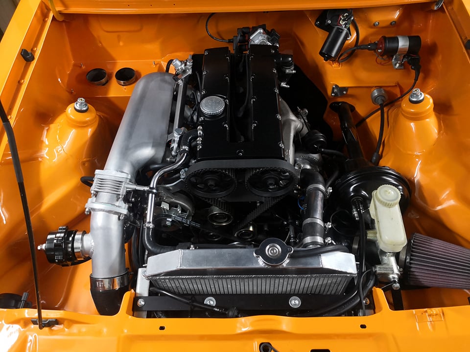

Evo... vse na mestu :D
Aja, pred hladilnik pa pride še to....

Dobro zgleda. Kompaktno.

Z tem sesalnim kolektorjem zgleda ko en ladijski Volvo Penta :) Fabršk! :thumbup:

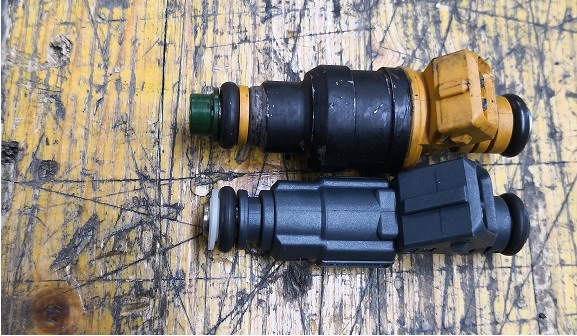

Ko sem dal ven fuel rail in opazoval kaj se dogaja med verglanjem.... vidim da šprica samo 3ji :crazy:
Injektorji so bili na čiščenju.. testirani.. vse top... in kot izgleda so tolko razibali med čakanjem.. (8 mesecev)
Nesel sem nazaj kot rekalmacijo... enega ne uspejo odblokirat....
Šola... spucaj injektorje tik preden imaš za vpalit avto :D
drugače mi je to že enkrat povedal moj mentor z mladostnih let...
pa sm se zdej spomnu tega momenta ko je že prepozno :lol:
Itak se bom najboljše počutu če dam nove gor... prav originalnih od C20LET se ne dobi... hočem dat gor originalne BOSCH...

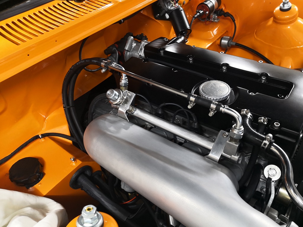

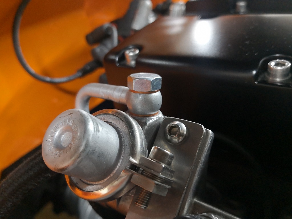

Potem pa so me začeli skrbet tej priklopi na fuelrailu....
In ravno to je bil problem.... na povratku je bremzalo pretok in dvigovalo tlak....
S temi priključki.... 3.1 bar na štandgasu
potem pa s spodnjimi 2.6 bar, že veliko boljše ;)

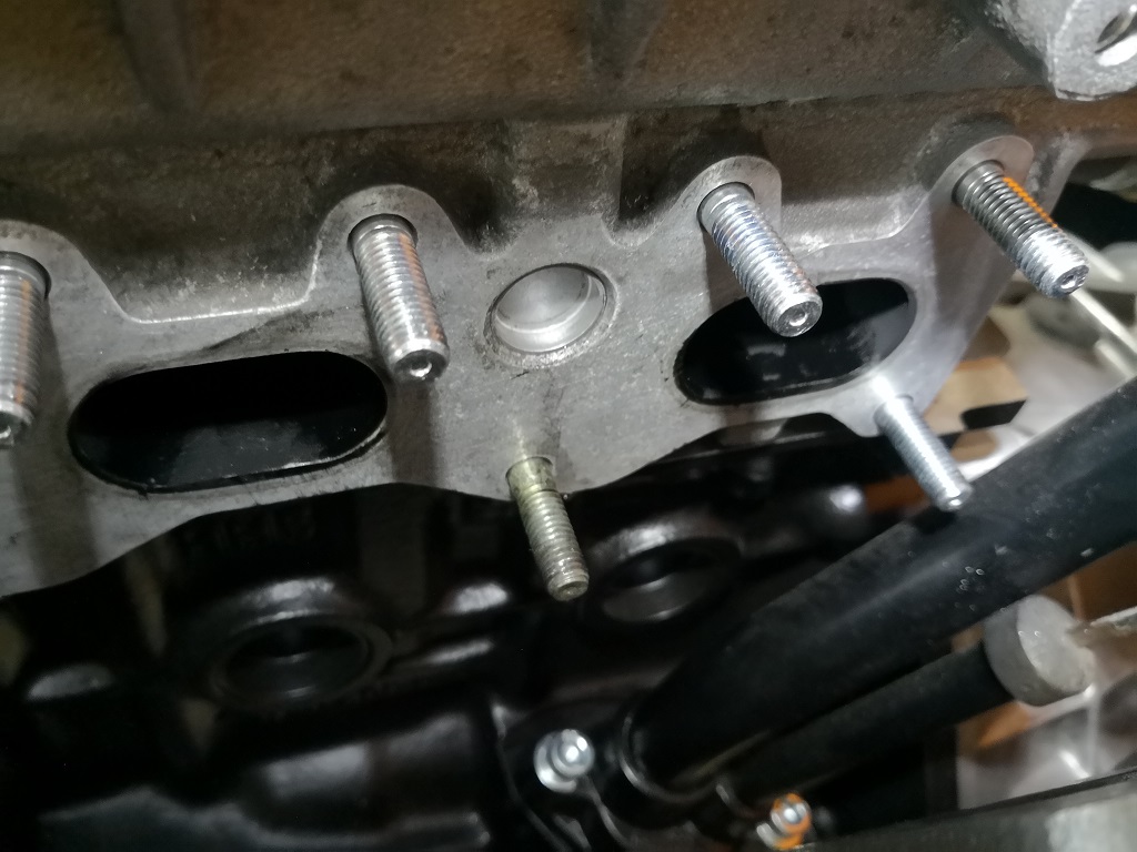

Ok tle je že rastavljeno.. ampak ja.. en čep ki so mi ga menjali.. puščal....
Drugi dan sm to rastavu.. ga ščupal ven... kupu lepilo za kovino in dal noter nov čep...
In ne pušča več ;)
