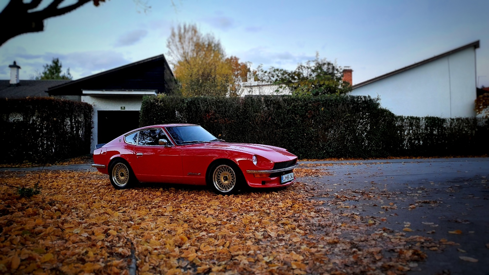

To je načeloma to kar se tiče predelav. Evo lepoto:
Konije sem imel že na Kadettu, pa so mi bili OK, edino za nastavljat so imeli najbolj brezvezen sistem na svetu - si jih moral vsaj delno odmontirat, da si jih lahko nastavljal. Tu je to dosti boljše rešeno, imaš snemljiv gumb s katerim nastavljaš trdoto zgoraj (no ja, je tudi sreča, da so strut topi tko lepo dostopni na Z-ju
Danes sem naredil prvih 30km in zadeva ja mega. Veliko manj plavanja po cesti (vzmeti so precej trše, Koniji pa trenutno nastavljeni na pol obrata od najmehkeje), največja izboljšava pa je vožnja po slabi cesti - tu zdaj ni več zabijanja do bump stopov. To je bil nekako največji minus prejšnjega Tokico podvozja. Aja, pa tudi to je super, da avta ne rabim dvignit pol metra od dal, da snamem kolo...
