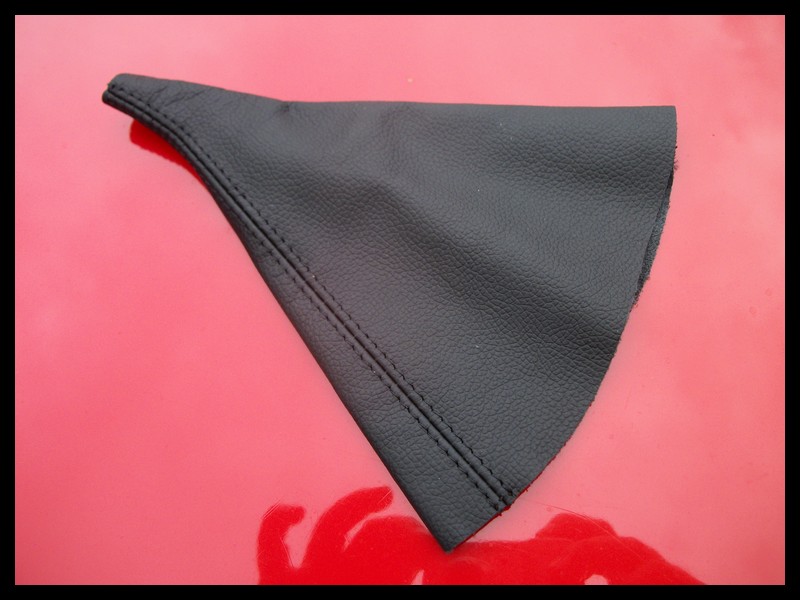

9.99€ manšeta za prestavno ročico

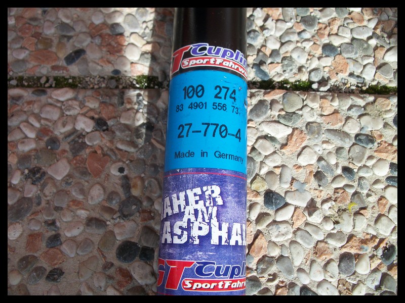

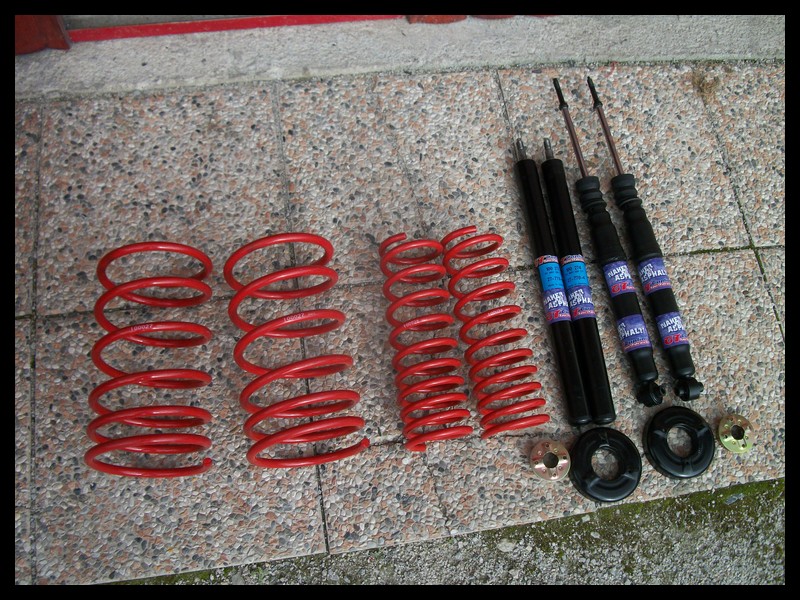

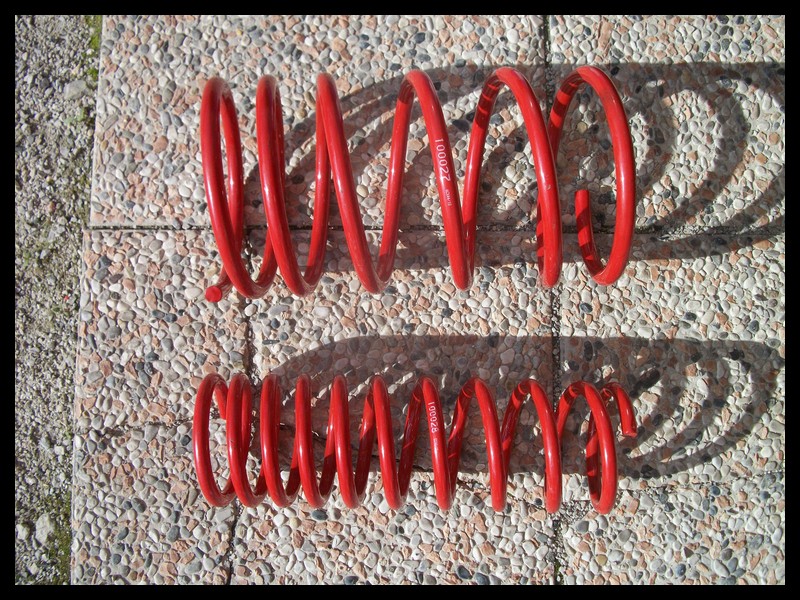

GT cupline podvozje 50/40 (seveda z vsemi potrebnimi papirji za homologacijo) - kot zanimivost, pod GT cupline nalepko na amortizerju je Kayaba napis. Avto se pelje fenomenalno, tako da ga zapeljem ko bom mel prvo priložnost jenkotu in skrajšamo zadeve na primerno višino. Namreč avto je še vedno visok kot koza.

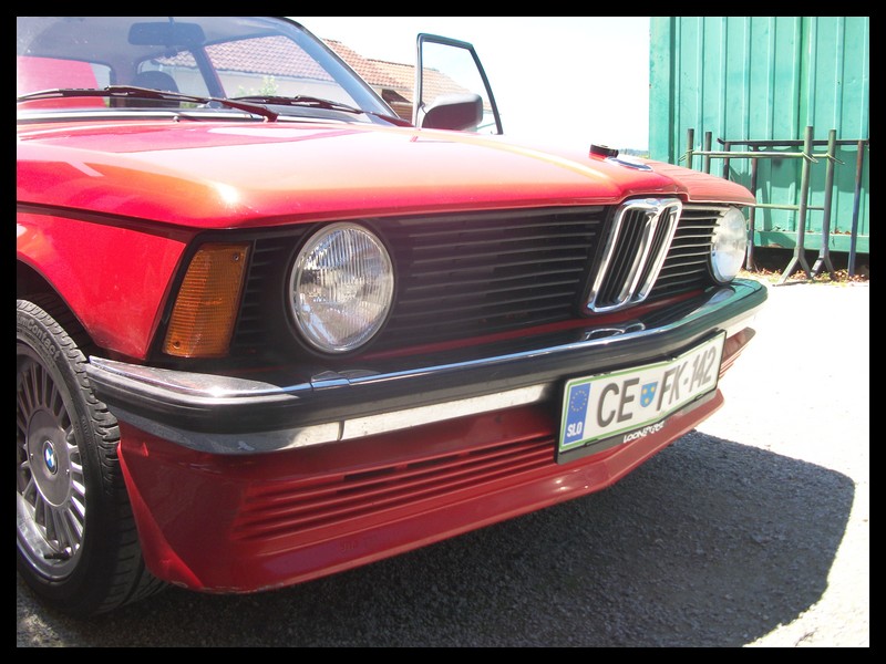

tablice smo tudi zamenjali

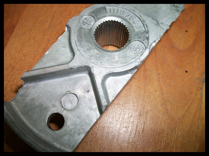

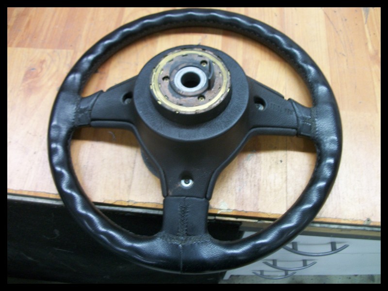

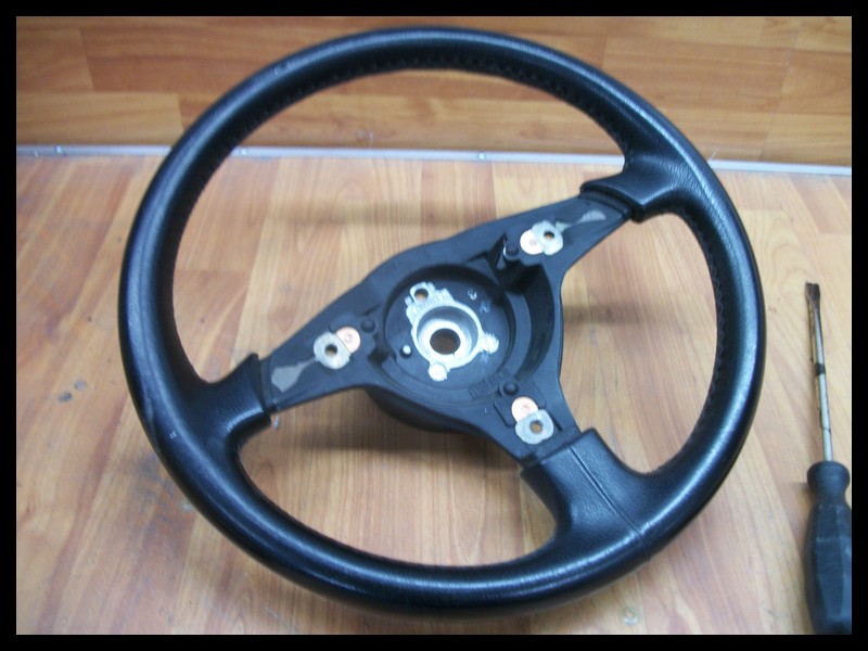

projekt volan v polnem teku (puša na novem volanu je prevelika zato je blo potrebno razrezat E21 volan
nov volan
izrezana puša gre na drejanje in varjenje v obstoječ obroč

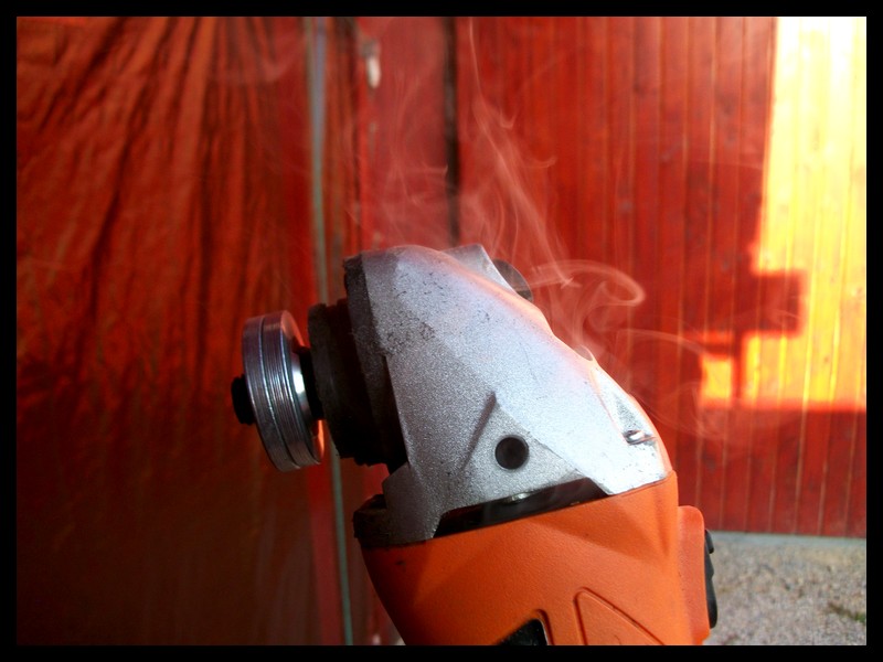

v spomin padlemu kitajcu, bil je še premlad, pa ga je vseeno odneslo pri rezanju volana
nov volan

lool - krepo kitajc

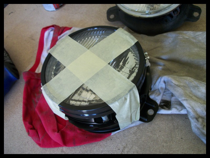

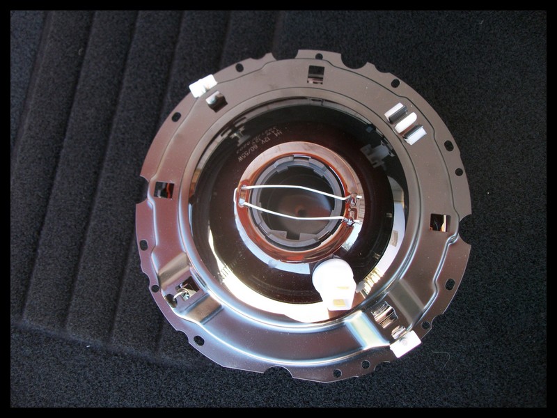

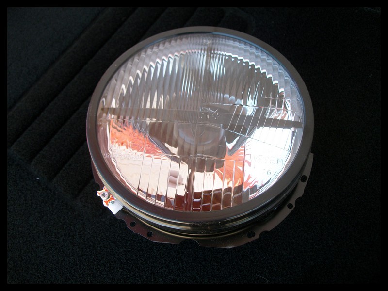

sicer je že večina videla zmontirane na srečanju, pa še vedno malo objave za nazaj

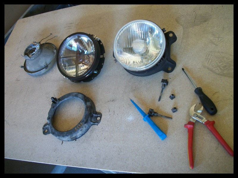

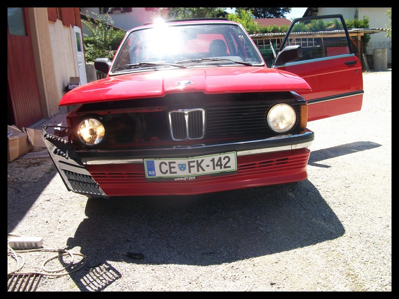

nove luči (streuscheibe) s križem

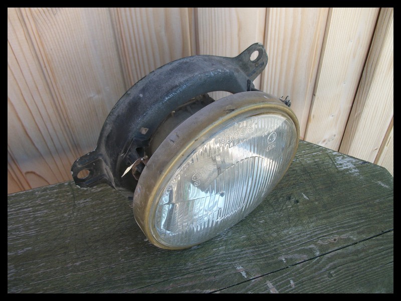

stare bosch
malo matematike
fiksiranje začasno da so se lahko nosilci prevrtali in združili
test fit, test shine
stare bosch
malo matematike
Re: BMW E21 315 (tief, tiefer, titanik)
Jap, z novimi lučkami je boljšeOpelpower wrote:Prav fino zgleda..

ja nove lampe so še vedno starošolske, kar sem iskal.
