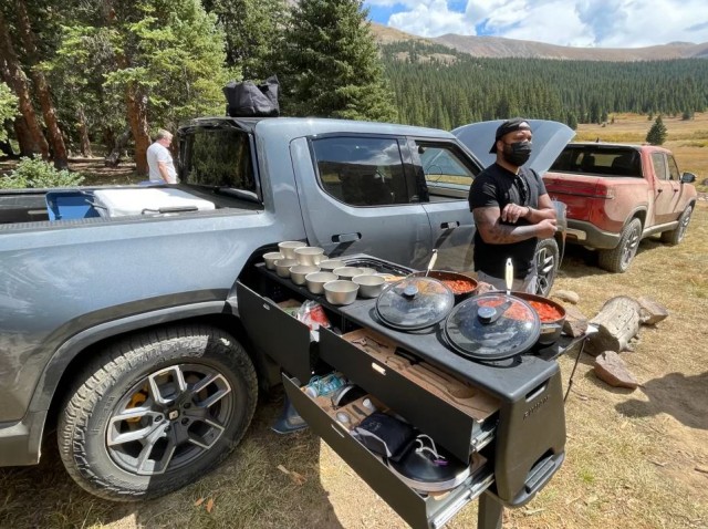

Men je všeč ta izvlečna polica.
Če bi jst mel t3 doko bi naredu iz tega boxa izvalečno kuhno, tko kot jo je naredu Rivian na pickupu:

Ja res ni slaba polica. Sam take kuhne pa res ne rabm :D :D
