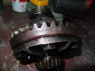

sem mal razdiral. če pokrov dol vzameš takole lepo piše kaj imaš
je pa to dif iz limota tako da moram še pri svojem karavanu preveriti

o.s.car wrote:sem mal razdiral. če pokrov dol vzameš takole lepo piše kaj imaš
a se ti ne zdi lažje malo kardan zavrtet in štet obrate kolesa? :?
