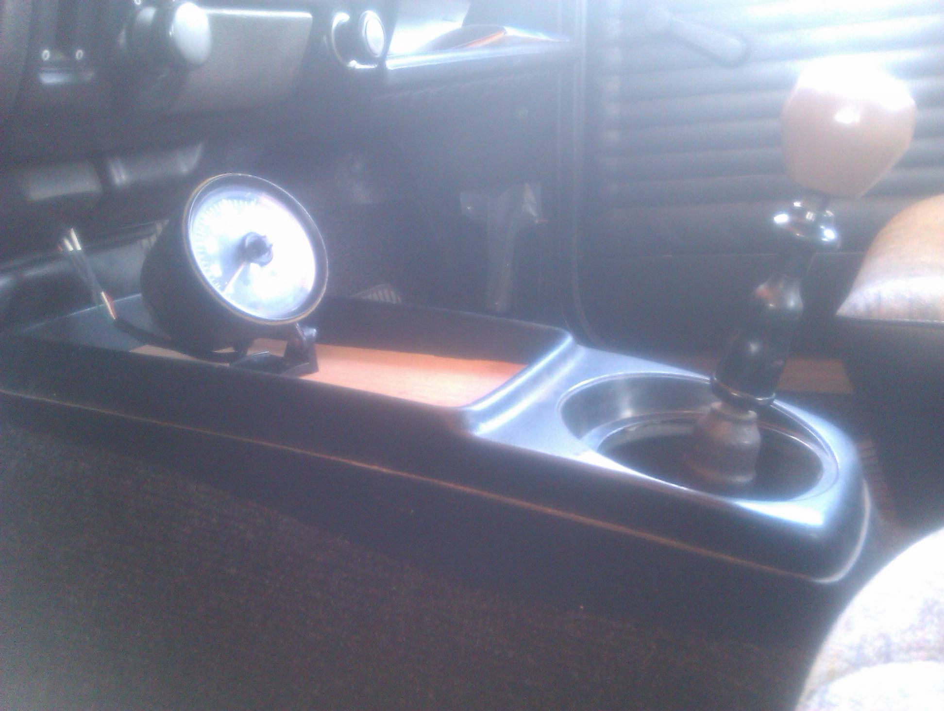

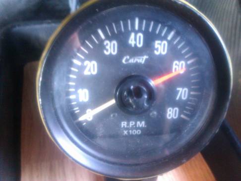

evo slike,
kaj sem naredil:
- nadgradil tunel z vrhom za kratek menjalnik, brez švasanja, ker se mi ni dalo, triješravfi.press :D
- nataknil plastiko, vgradil obratomer - firma Carat ? les je pa zato, ker nisem prepričan če bo tam ostal in nočem vrtat lukenj brezveze.
no pa danes smo imeli tudi ogled za certifikat, tako da bi moral drugi teden dobit certifikat in potem samo še registracija.

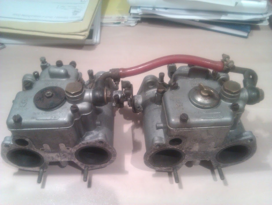

ker mi je skoraj zmanjkalo problemov pri avtu sem si kupil še dva problema...
JBezek

Hudo, sesalni kolektor že imaš? Boš oba namestil?
jaz imam doma tri dvojne solexe pa brez kolektorjev :D

Ma a ni eden čisto dovolj za 1.2/1.3?
TomLooway
Posts: 453
Joined: 08 Sep 2011, 11:26
Re: Kadett C - mein probematisches Kind
Post by TomLooway » 19 Mar 2012, 22:03
L4UK0 wrote:Ma a ni eden čisto dovolj za 1.2/1.3?
http://www.risse-motorsport.de/index.ph ... acing.html tukaj pravijo da ne :D in glede na to da ima motor brušeno odmično in nižano glavo - zakaj pa ne :D
oba gresta gor, sesalni kolektor bo kasneje prišel, sem se po posvetu s papijem odloču da ga ne bom delal sam, ampak ga bom kar kupil - tega: http://www.dbilas-shop.com/Products/Inl ... :1827.html ni poceni, ampak baje ne pride ceneje če delaš sam
