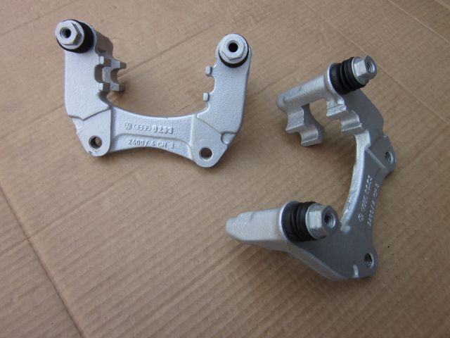

zadnji most sestavljen 8-)
nosilci zadnih čeljusti poštimane, čeljusti bom moral nove oz. obnovljene nabavit

čeljusti mi je dol kolega, so drugače take imeli zadnji urquattroti, pa s4 s6 pa V8. so pa to bremze za 269x20 diske, zdej sem mel gor neke smešne 239mm al neki takega :?
so pa žal čeljusti zaribane ker so stale dosti cajta, sem pa na ebayu našel auštauš varjanto, tako da bo to to...
...aja pa zajle moram druge nabavit ker te stare ne pašejo na te čeljusti :)
