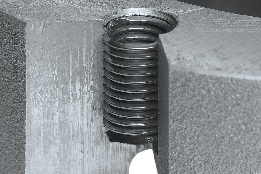

Imam pa vprašanje, ali je kakšen zadržek glede uporabe Helicoil-a?
Mislim v smislu da ne bi zdržal obremenitev?

ta helicoil drugače drži brez problemov. Sem že rešil premnik, ko je biu navoj od zavorne čeljusti pobran, brez problema lahko zategneš.

Te fedre rešujejo situacije na vseh mojih italjanih. In se super obnesejo

Nobenih zadržkov. To bi bla skrajna opcija, če nebi M8 prijel. Ampak če se ne motim more bit potem luknja M10 za helicoil. Kar bi bla pa ze vlka luknja v ohišju črpalke. Kjer je dost mesa, ni panike.

Helicoil imajo svoje navojne svedre, je blizu M navojem, ampak ni isto, če hočeš da je res narjeno tako kot je treba vrežeš njihov navoj. ;)

helikon je veliko močnejša stvar kot vijak direkt saj je površina navojnice veliko večja, mislim da majo japonski motorji zdej kar original že helikone

pero27 wrote:Helicoil imajo svoje navojne svedre, je blizu M navojem, ampak ni isto, če hočeš da je res narjeno tako kot je treba vrežeš njihov navoj. ;)
Ask me how I know :broken:
a si kupil samo helcoil ? :D
v garniturah ponavadi dobiš sveder in navojni sveder
