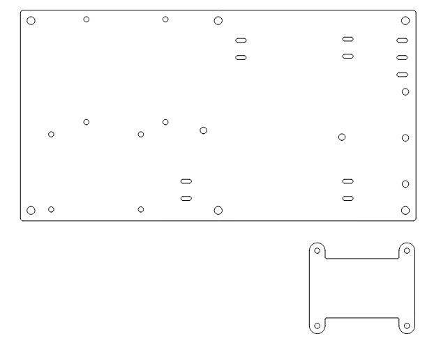

Kitajc je dobavil vse pakete ki so vsebovali malenkosti ki sem jih rabil, in čas je bil se lotit izdelave motornega kabelbauma, takega tazaresnega, ki bo po uspešnem testu končal v avtomobilu.
Začel sem z idejo o plošči, ki bo nosila vse dodatne elemente - ECU, varovalke, releje in lambda kontoler. Autocad je zapel, črte so zaplesale, rodila se je skica izdelave nosilne plate:
Virtualne črte so meso postale s pomočjo The Boris-a ( Go Vintage Garage / Cre8.si hvala še enkrat!) in njegovih kreativnih orodij, 5mm pleksi bo nosilni del elektronskega drobovja, ki bo po montaži skrito v sredinski konzoli pod armaturno ploščo.
