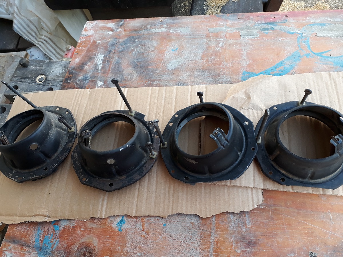

Iz UK sem prejel replike v velikosti 5 3/4 luči H4 in H1 LHD. Nato sem ugotovil da so Italjani delali 4 različne varijante vpenjanja luči na osnovni nosilec.
Poiskusil sem rešit zadevo z epoksijem kar pa žal ni bilo uspešno.
Kasneje sem naročil iz Italije še šalčke v katere sem vpel luči in nato še na osnovni nosilec.

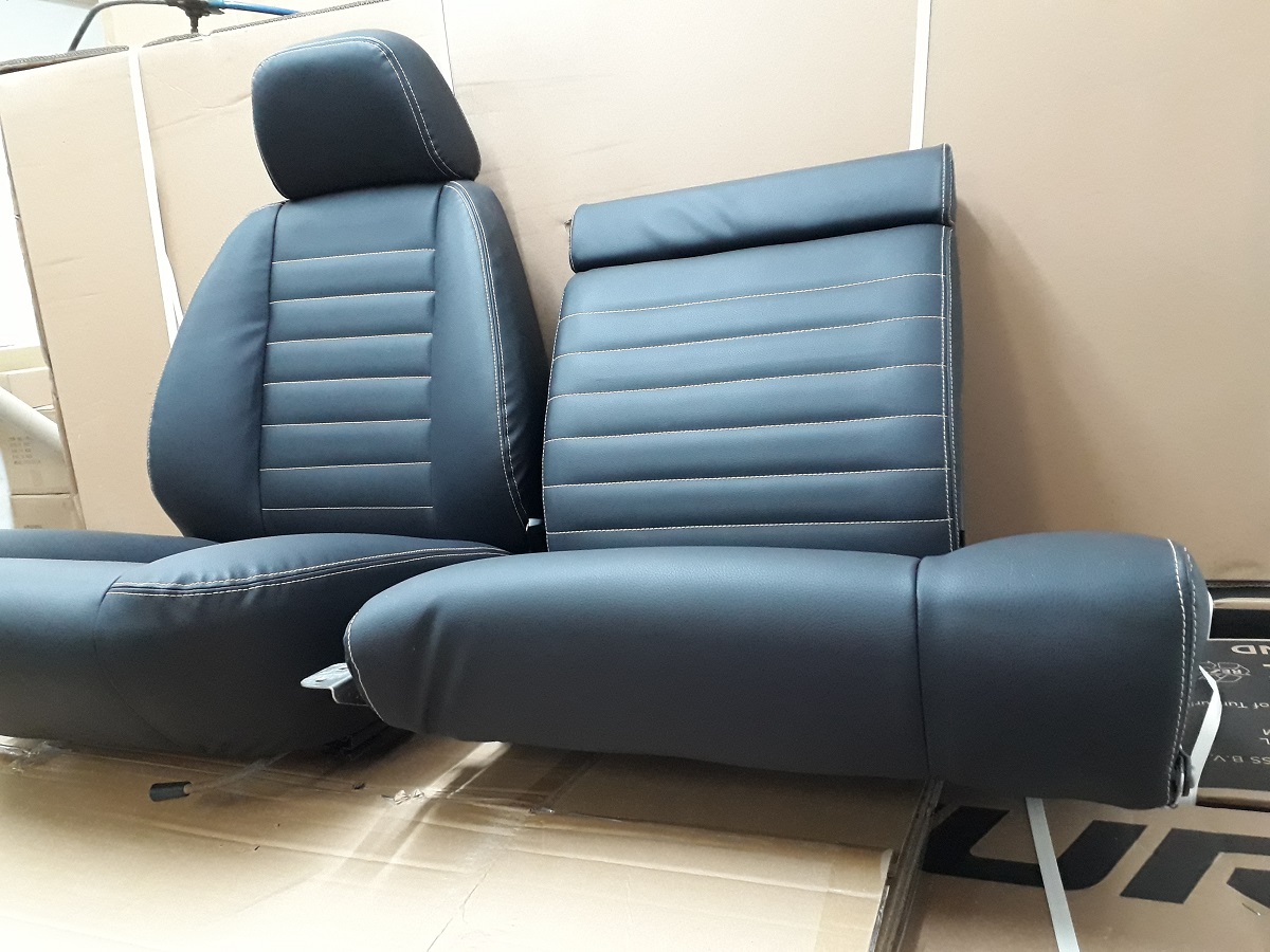

Malo se delal v tem času tudi v notranjosti Lancie. Senčniki.. bočne tapete in strop....

To je to ko pri poršeju rečejo, da je pol avta drugačnega glede na prejšnji letnik, zgleda pa vse kot prejšnji letnik.
Taki detajli vzamejo največ časa in financ, za pokazati pa konec nimaš kaj prida

Pa luči so za desno al levo stran glede na to da so iz anglije? Mislim da je to drgač dosti standardna mera luči iz tistih časov...še moje na korveti in na manti se mi zdi da so takšne
So pa italijani prav gotovo svetovni prvaki kar se tega tiče kompatibilnosti delov
5X sem jim napisal LHD....LHD..... alfamarket ....stekla so malo drugačna kot Carello ali Siem. Seveda so imeli tudi RHD. Ko sem dobil luči sem prvo pogledal če je dizajn stekla enak kot na starih. Stare parabole mi je preplozala rja, tako da sem bil prisiljen iskat alternativo. V enoletnem obdobju pa nisem nikjer dobil šalčk (šele pred 2 tedni) ali točno takšen tip parabol kot sem jih imel originalno gor na Beti. Parabole so imele plastične zatiče na sistem klika. In ko si želel ohranit te zatiče so se ti po 35 letih ko senm se jih dotaknil spremenili v prah. Kot sem v predhodnem postu napisal, da sem potem kupil šalčke, ker z kovino se lahko igram kakor želim, da vpasam parabolo. Brez šalčk sem bil pa mrzel, ker ta model Bete je imel- oziroma ima mehansko samo - nastavlivo višino snopa žarometa, glede na to, koliko počepne zadnji konec avta.
