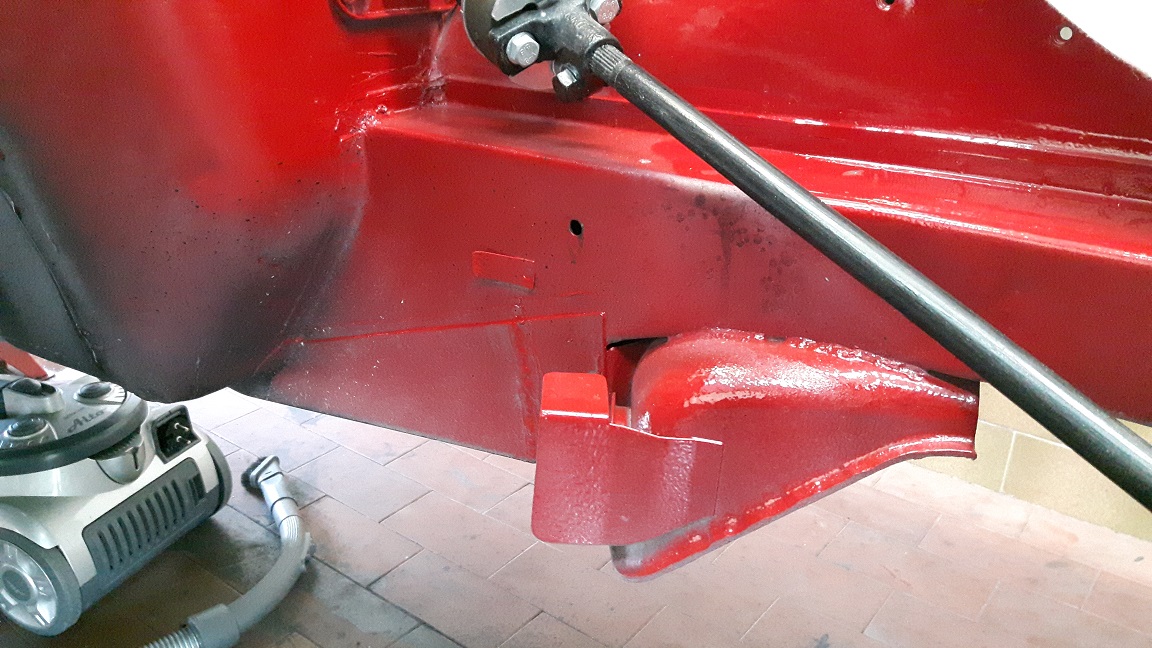

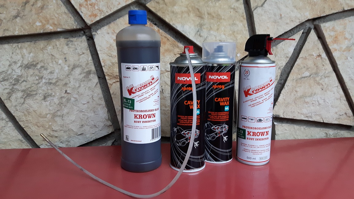

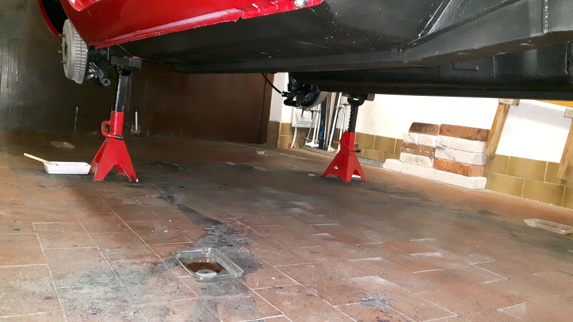

No zadnjič je šlo na spodjo stran voza 5 piksen bodyja, danes pa tele 4 v votle dele:
Ponovna uporaba je zdej in! :P

Mi je zlo všeč da zraven pišeš vsa imena produktov ki si jih nanašal - men vem da bo kmal zlo prav prišlo, pa še komu drugmu tud! ;)

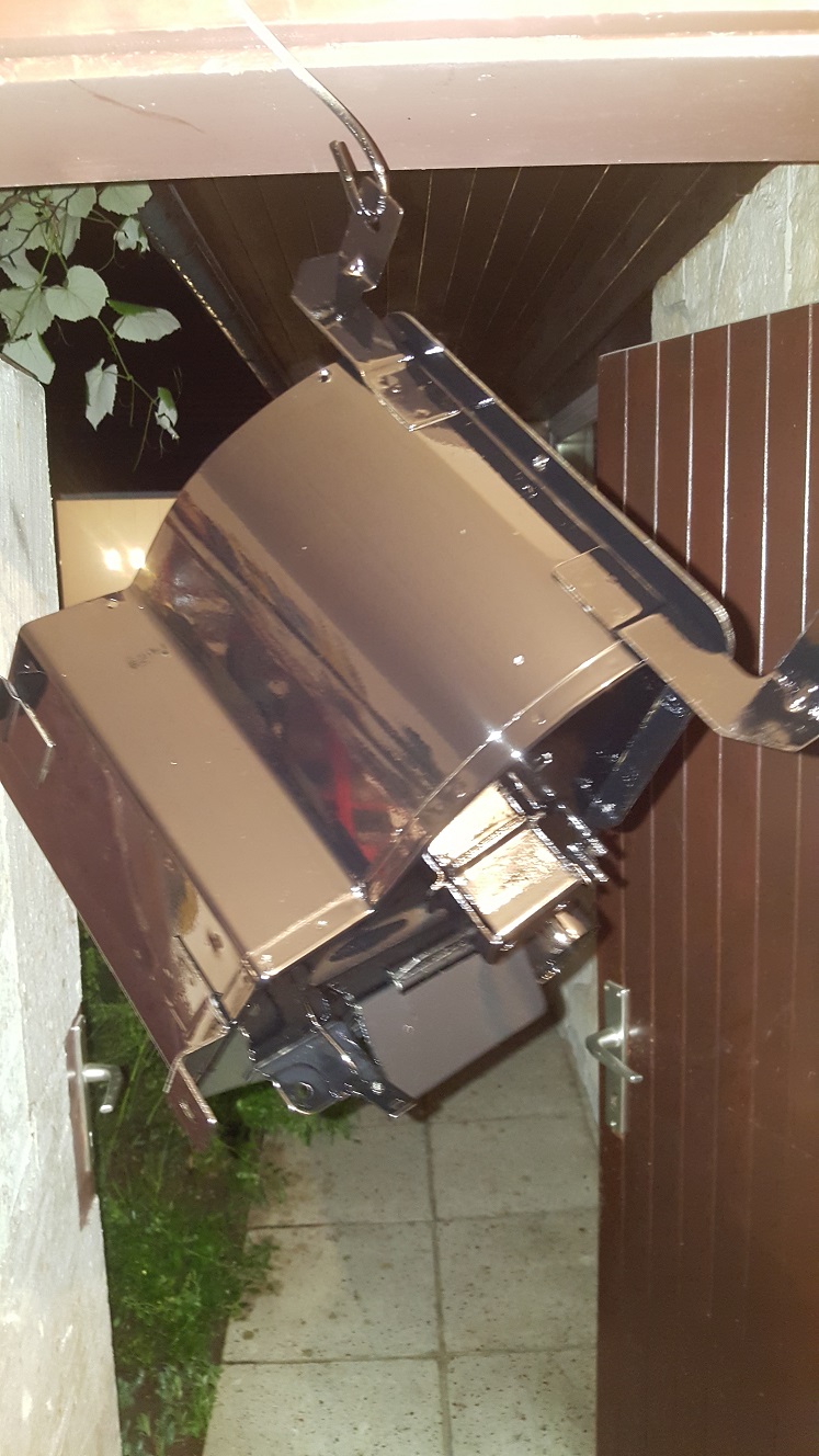

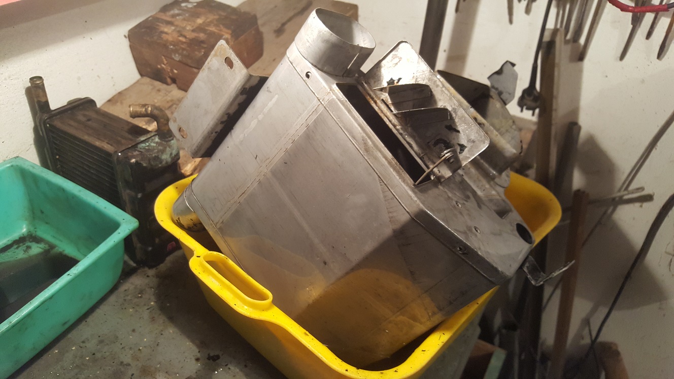

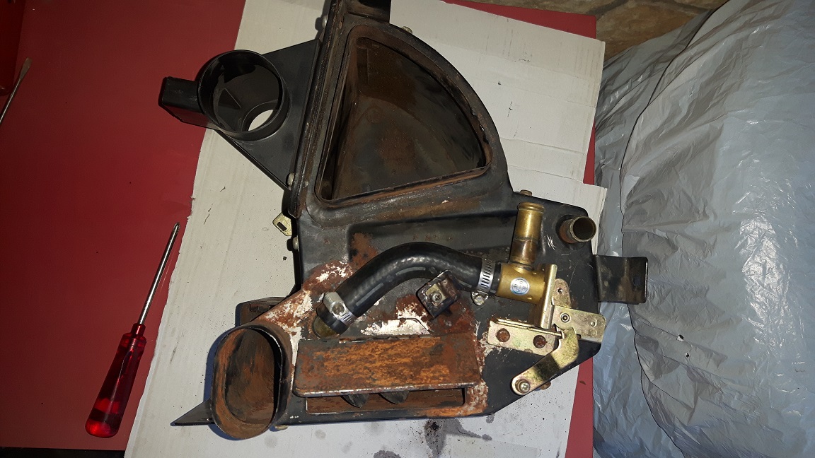

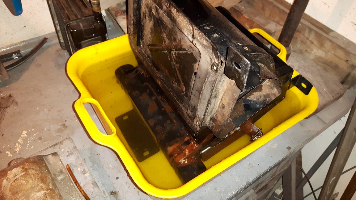

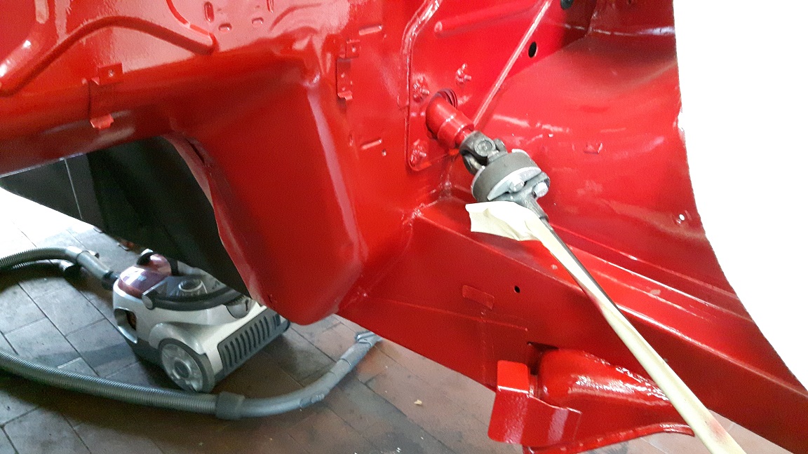

Kaj se je dogajalo zadnje čase? Poštimalo se je gretje:
Popravilo ličarsko šlamparijo :roll: :

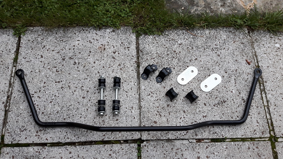

Do konca sestavilo podvozje:

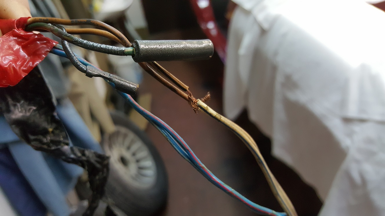

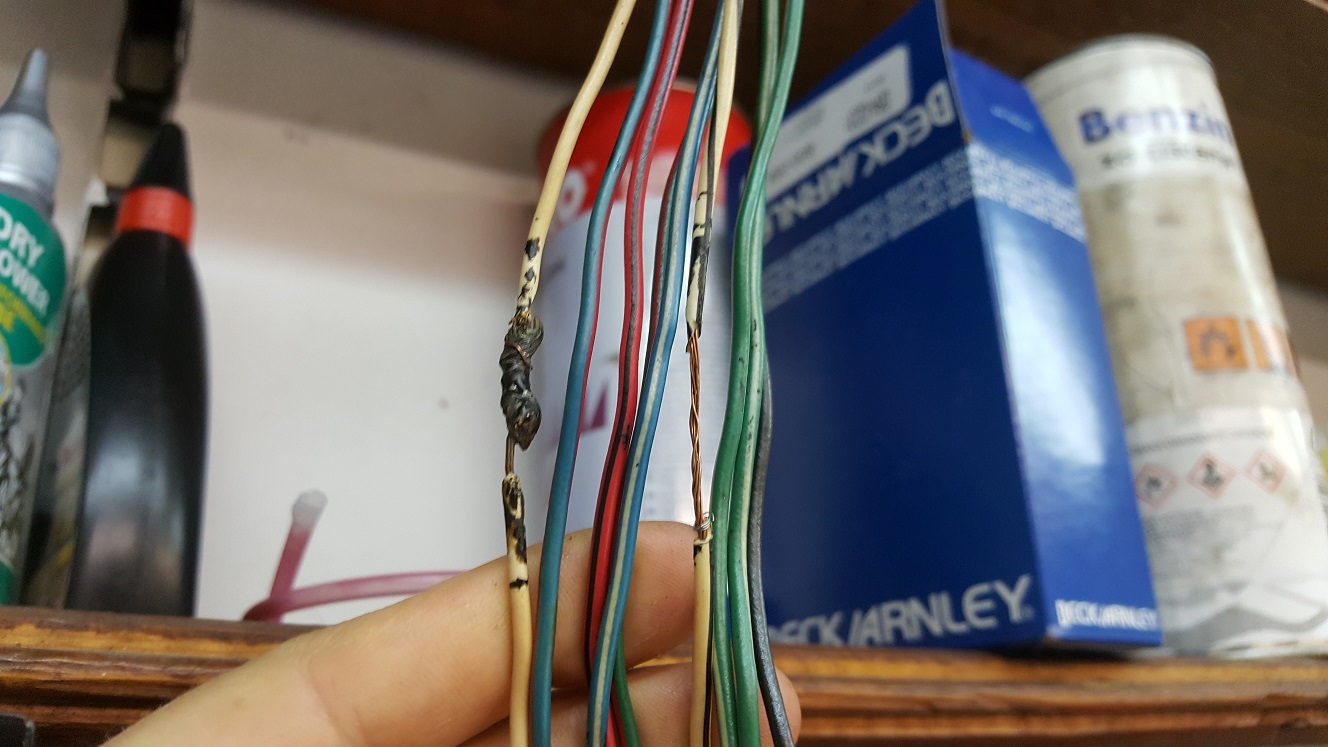

Tudi kablovje je doživelo Ameriko in ga je bilo treba malo poflikat:

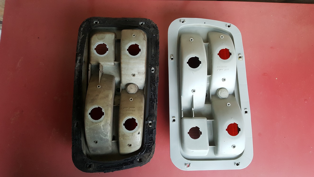

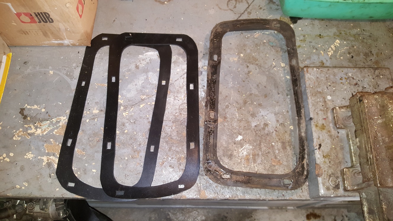

Zadnje luči so dočakale temeljito čiščenje in nova tesnila:

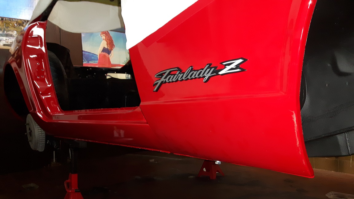

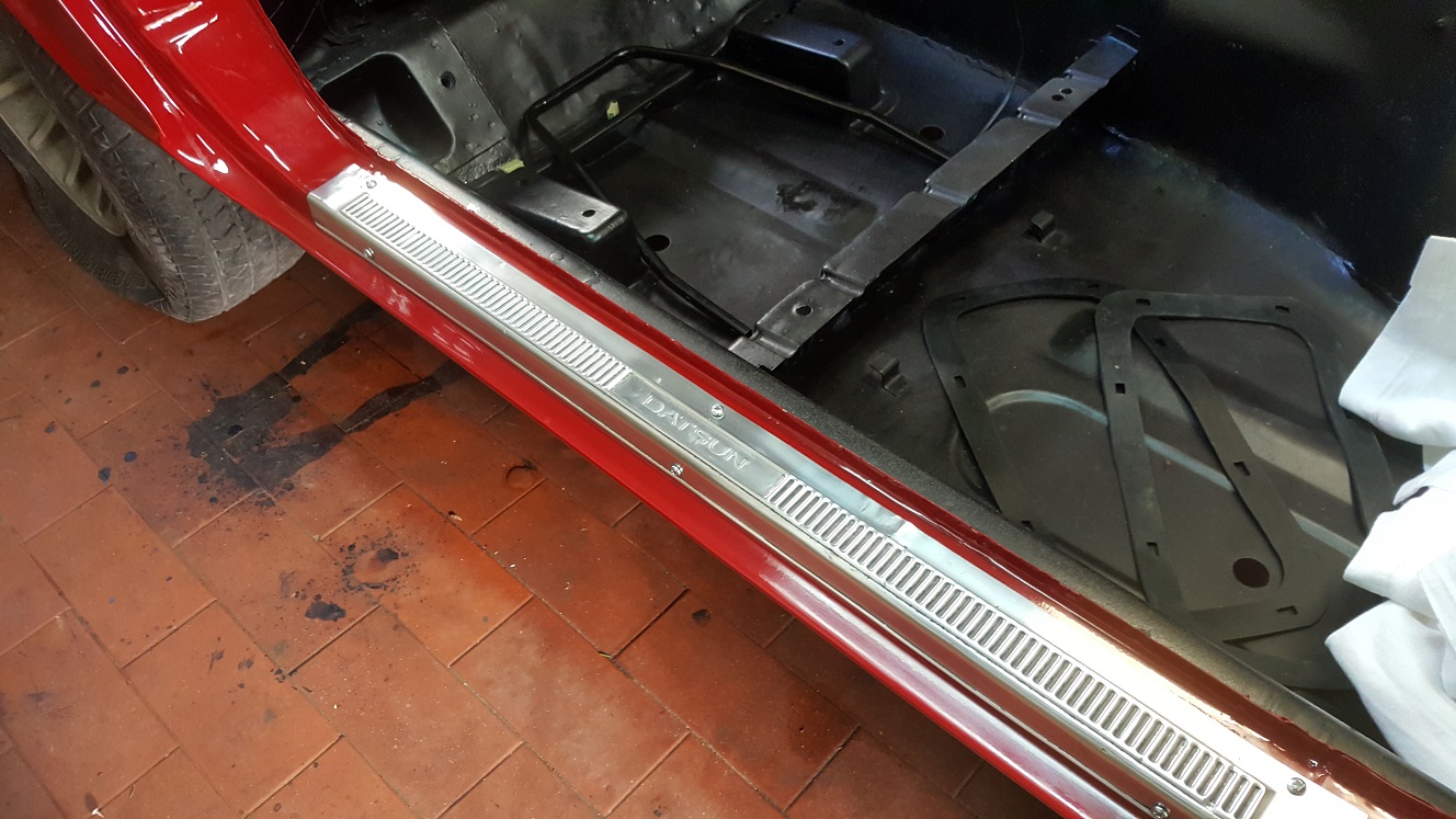

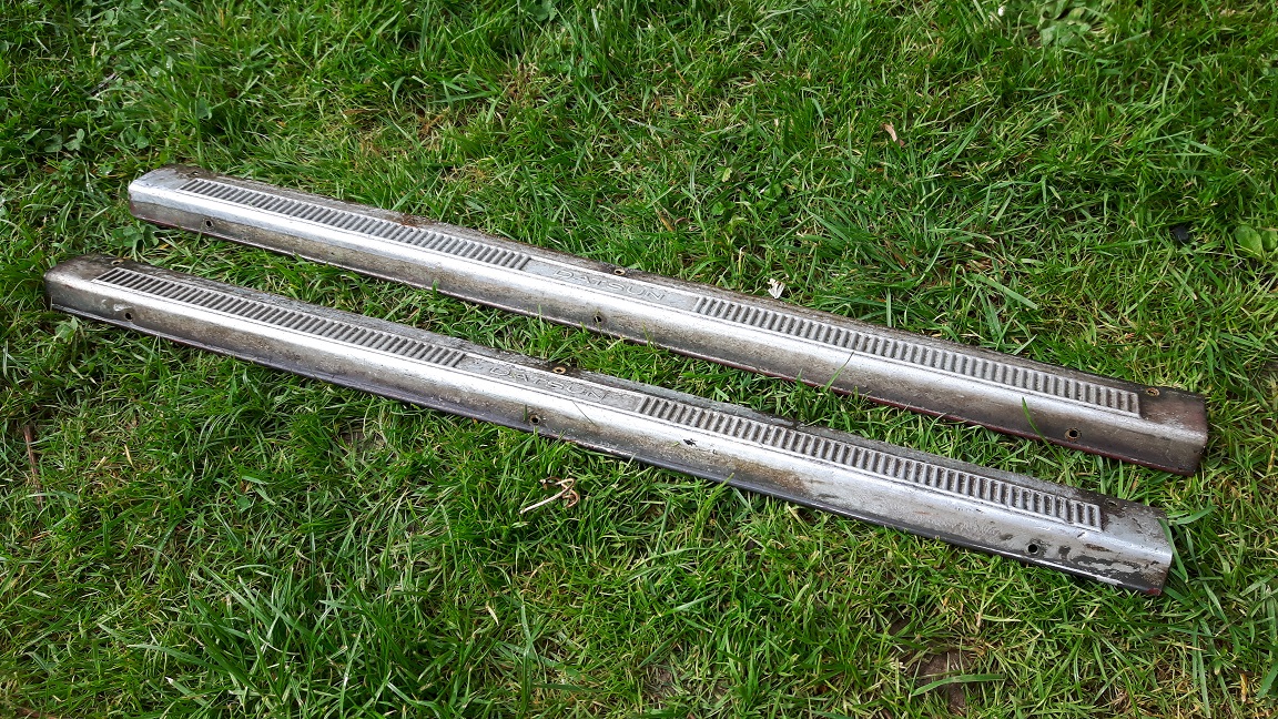

Porihtalo se je zaščite pragov (before/after):

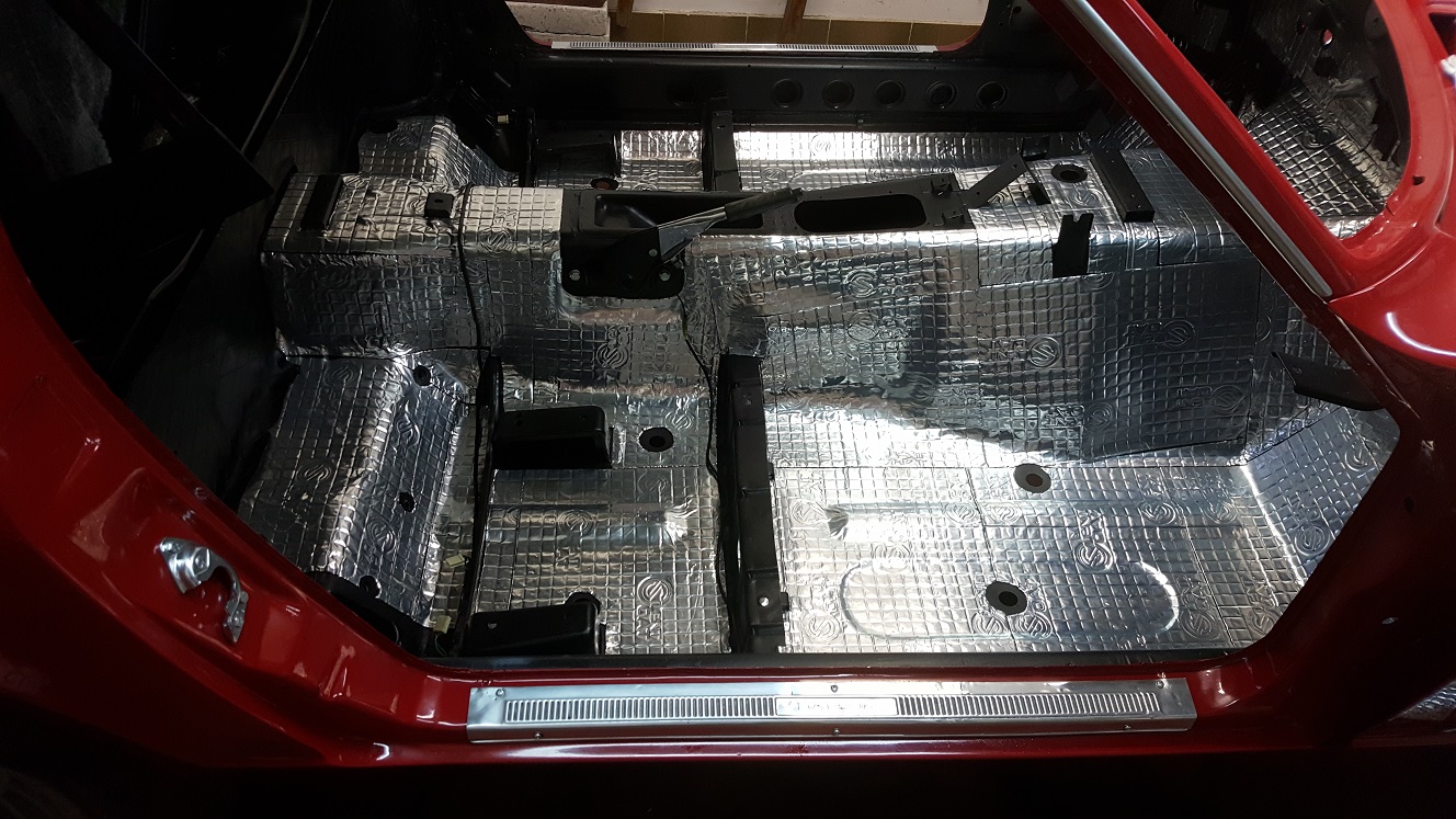

...iiiin oblimalo notranjost kabine z izolacijo (tnx croma_man za namig ;) ) :
Zdej pa spat... 8-)
Post by croma_man » 14 Jun 2017, 23:39
dober si ga podamfu ! To bo tišina v kabini zdej
