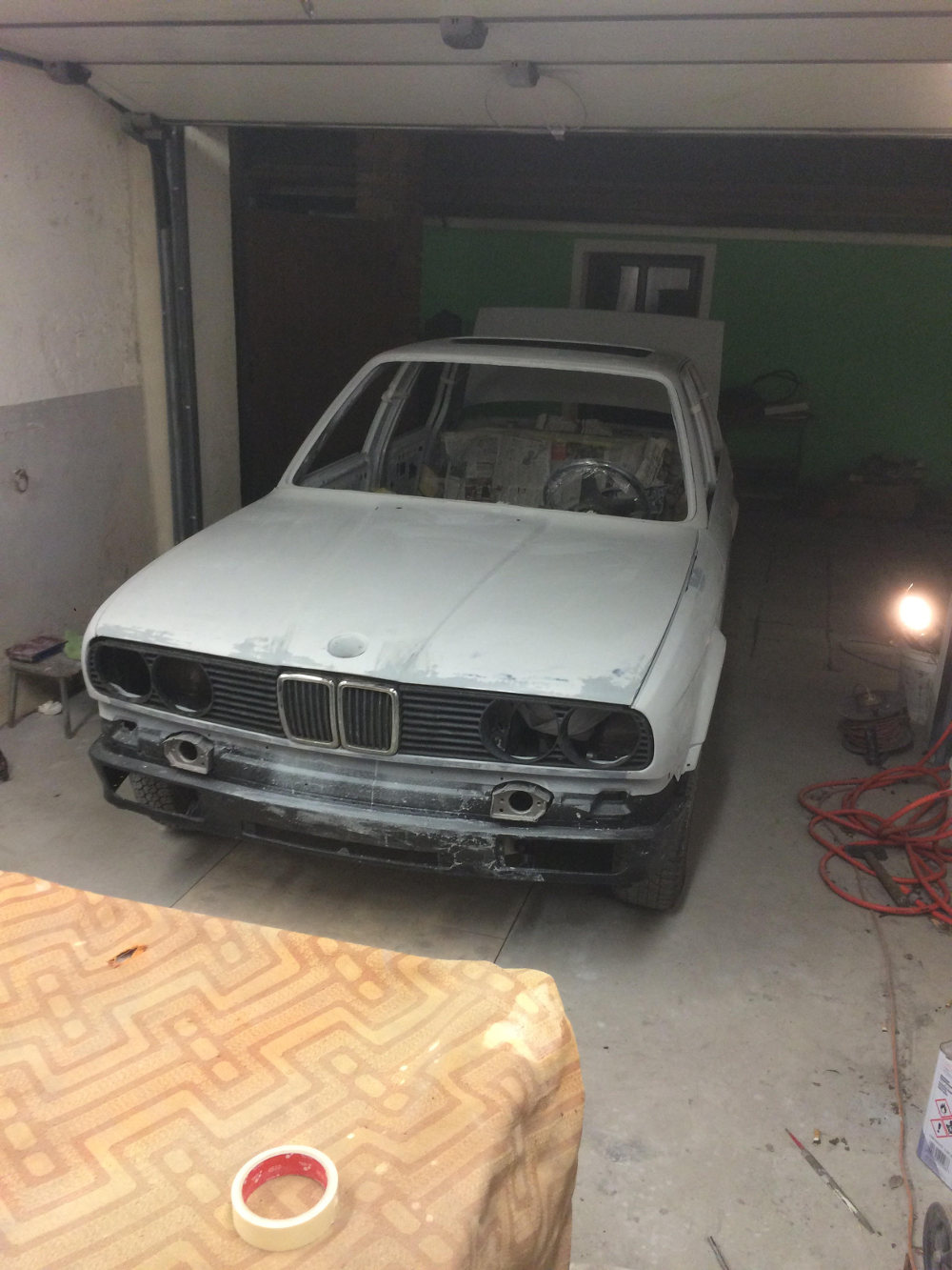

Testno sestavljen
Testno sestavljen

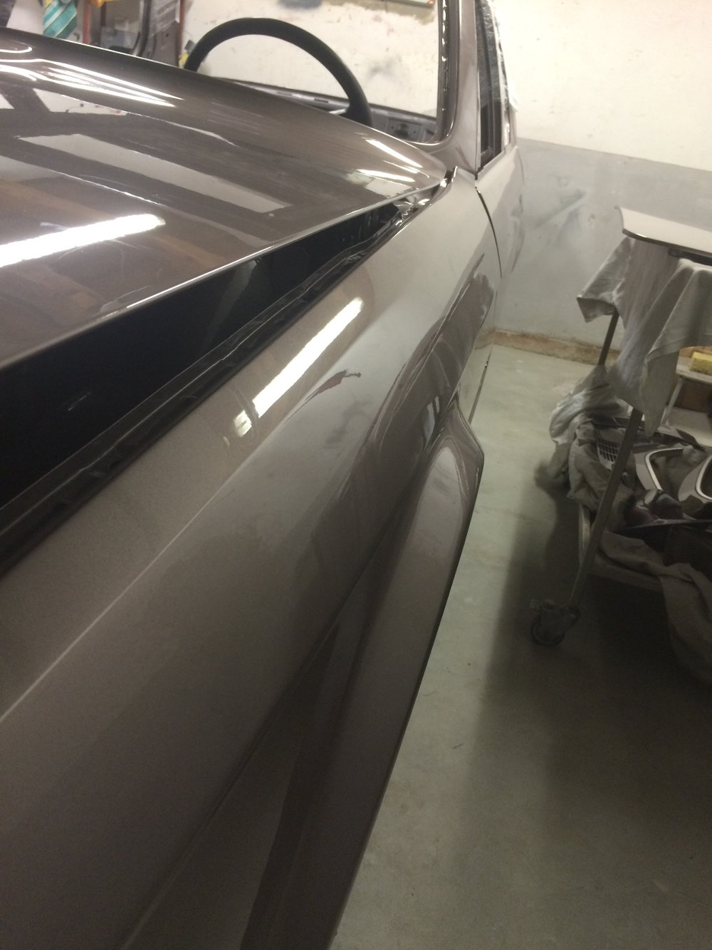

Še "mehka" barva
Še "mehka" barva
