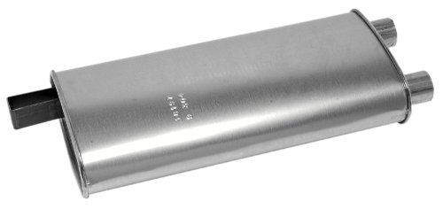

Znalci, prosim malo pomoči!
Moj plan z izpuhom je po eni simpatično končani avkciji bil probat uporabit dušilec od modernega 911, ga skrit v blatnik in živet srečno do konca svojih dni. A veselje je bilo relativno kratkotrajno, saj sem že ob odprtju paketa zagledal glomaznost in dimenzije lonca, ki je bil cca 1x večji kot sem pričakoval
No, ker tega nikakor ne bom uspel stlačit pod blatnik, sem v iskanju dušilca. Želim si takega, ki bi imel fi med 50-70 mm, podolgovate oblike ter vhod in izhod na isti strani. Zaenkrat sem kot potencialneže našel sredinjski lonec od A4 1.8t quattro, sredinski lonec od Citroen BX, in pa enega Walkerjevega univerzalneža s kataloško številko 17833, za katerega dobavljivost še moram preverit pri lokalnih dilerjih.
Ve morda kdo od vas še za kak model avta, ki bi imel zadnji lonec z vhodom in izhodom na isti strani? Uporabne informacije bodo seveda poračunane s pivom!
