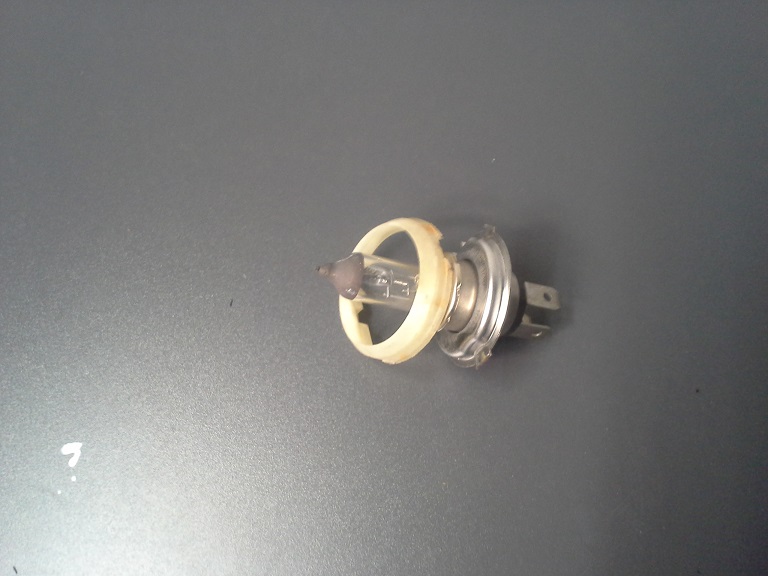

Ima kdo za prodat oziroma ve kje bi se dalo kupiti tak vmesnik med R2 na H4?

Kupi raje H5 žarnico, ima tole rešeno že iz tovarne; H4 žarnica na R2 plehu.
Jaz imam to montirano po nasvetu Anžeta, še vedno sveti za en drek, ampak mogoče 20% manj za en drek. ;)
Re: K: deli opel kadett c
Post by ZiZa » 23 Dec 2018, 12:04
Točno tako. Kupi raje h5 in imaš mir. Imel sem h4 z unim adapterjem pa se je adapter stopil po dveh letih :lol:
dennis18
Posts: 420
Joined: 02 Dec 2010, 17:14
Avtomobil: Opel Kadett C
Post by dennis18 » 23 Dec 2018, 12:29
Drugace ima pa Euroton kovinske adapterje. Jaz sem tudi na zarnicah ki ze imajo adapterje :)

mam namen notri dat H4 LED pa, da vidim kako se obnese.

Če daš releje vmes je razlika precej očitna. Sem mel na H4 žarnice na golfu 2 še releje in je z navadnimi žarnicami svetlo belo. Do xsenona ali led luči nima noben od "novejših" avtov primerljive svetilnosti (s plastičnimi parabolami).

Pri nekaterih vozilih (zaradi dotrajanosti napeljave ali drugih razlogov, npr padca napetosti na kablu,..) pride na luci do nizje napetosti kot je na akumulatorju oz. na izhodu alternatorja ob vzganem vozilu. Direkten kabel do luci iz akumulatorja ter nova masa resita tezavo (s staro napeljavo pa krmilis rele za vklop).
Ampak seveda moras najprej pomeriti ce je res padec napetosti na zarnici, potem pogledati ce je tezava v masi (kar je ponavadi) in tako naprej 8-)
