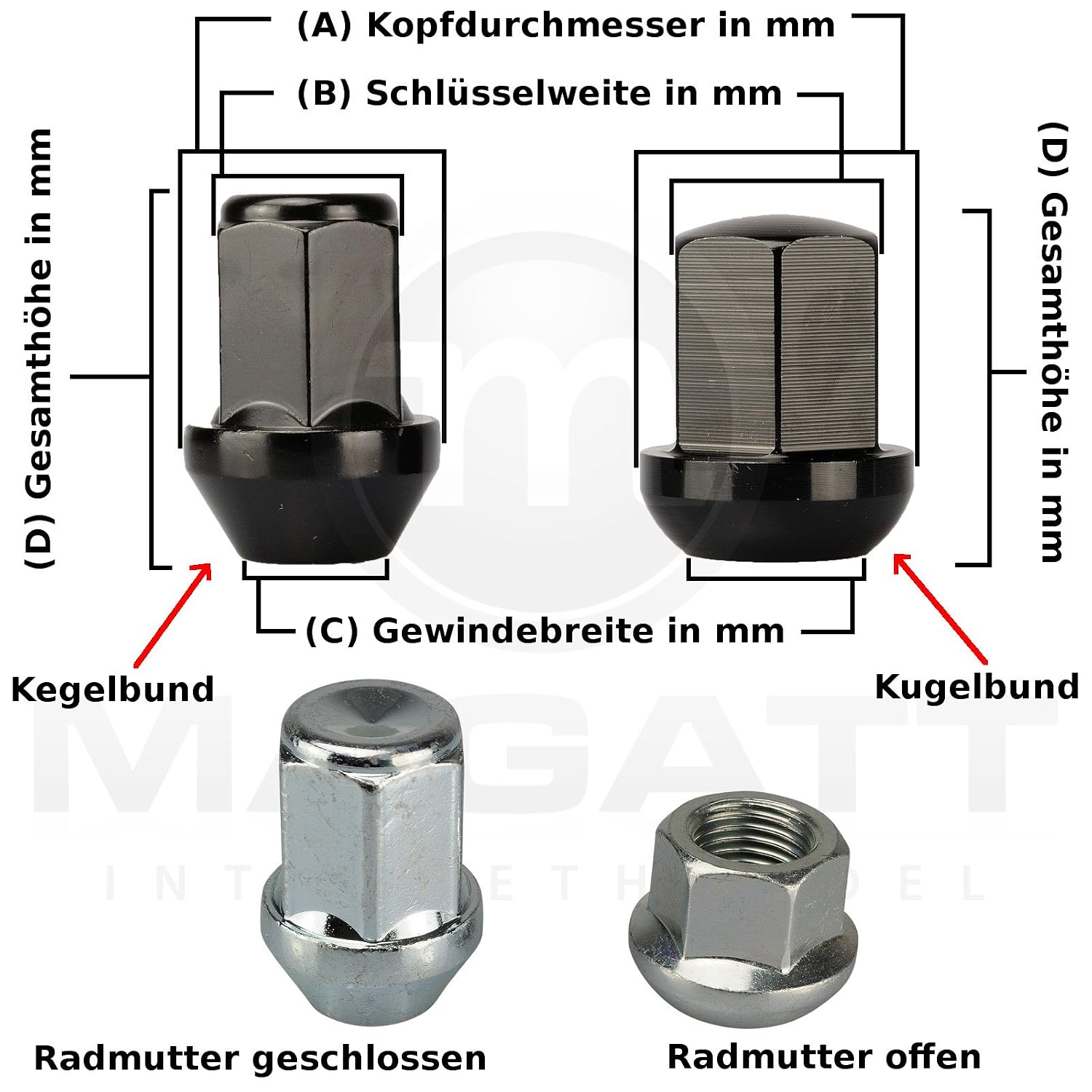

Kot iz naslova me zanima kak je z temi naleznimi povrsinami vijakov na platisca ? (koti, radiusi)
Skratka (ni na oldiju) menjal felne pa uporabil original (matice). Ne vem kaksen mora bit kot na matici, ker ne vem kaksen je na felni, a se kdo kaj s tem ubadal ?
a to enostavno das vijak v kolo pa vidis kak lezi na felni ali so kej kaksni podatki, ali pa spet prevec kompliciram ?

Vecina alu platisc ima kot 60°, za kej vec pa se obrni na kralja aluminija - Croma.
Re: Vijaki za platisca
Post by croma_man » 13 Nov 2017, 10:01
2 tipa vijakov maš sam, kegelbund pa kugelbund
torej stožec 60°ali pa zaokrožen...
če zmontiraš eno na drugo je naležna površina minimalna in se zna kej odšraufat, drugač pa ni strahu.

.. matice so stozec 60, in ker so lita platisca (dokaj nova) in kolk sem videl noter v utor je to to ... tak da ocitno ni bojazni.
hvala
