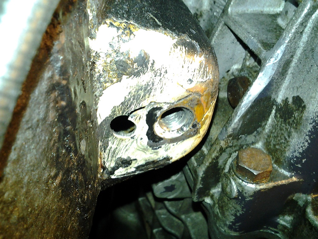

Kratek in niti ne sladek update:
Na poti iz petkovega piston cup-a mi je nekaj pokalo ko sem vozil čez luknje...
Razlog:
Počen/odlomljen navoj za nosilec menjalnika na tunelu :roll:
Posledično mi je zvilo tudi nosilec menjalne ročice, če bi pa še malo popustil pleh bi pa z menjalnikom črto risal :evil:

Naredi tako, kot ima OP. Pa jaz ti priporočam polyflex nosilce, ker so pol manj krivi.

Tista U podkev od nosilca je še dolgo zdržal :lol: ..... pomoje je tole že prej mal naglodal, pa je piston samo tazadnjo rekel :D ..... dej ti nared muštr, pa ti nardim custom nosilc za pod podnom...

kako ma OP? jaz bom verjetno tudi malo nosilc popravljal, ker mi za kak cm razlike na nosilcih striže.

OP ima tako da je original od omege nosilec namontial na menjalnik,
nato pa zvrtal v poden tam kjer je bilo potrebno.... in najverjetneje je dal znotraj kake velike podložke da je ojačal pleh....

Jazt sem iz notranje strani ojačal z 3mm plehom in navaril stojne vijake...

no super ja, to je še boljše....
drugače pa sm kar zadeu kako maš ti narejeno ;)
o mojem nosilcu menjalnika pa raje nebi, dimenzioniran za lotus 3.6 biturbo :twisted:

Opelpower wrote:Jazt sem iz notranje strani ojačal z 3mm plehom in navaril stojne vijake...
torej maš čisto po svoje narejen nosilec za menjalnik? ql.
jaz imam sedaj samo zavito ploščo spodaj pa je malo preveč nazaj vse skupaj... moram malo naštimat.. zdej ko bomo sklopko obnavljali bo ravno pravšnji čas
