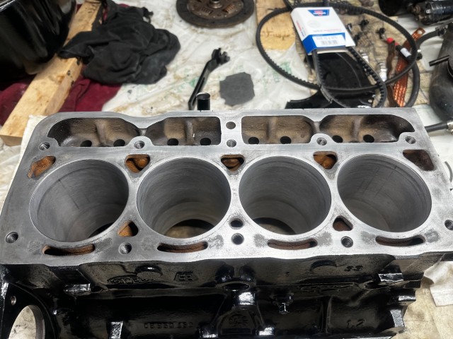

slika cilindrov:
Zgleda da je obročke pobralo prej kot sem mislil, honanja nismo hoteli pretiravat, sem imel pa že bate v standardu doma, drugače bi vzel prvo nadmero (+0.5mm), plus dejansko je boljše kot izgleda na slikah, res minimalno manjka, da bi črte pobrali...

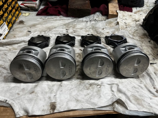

S bati v standardu ready za montažo

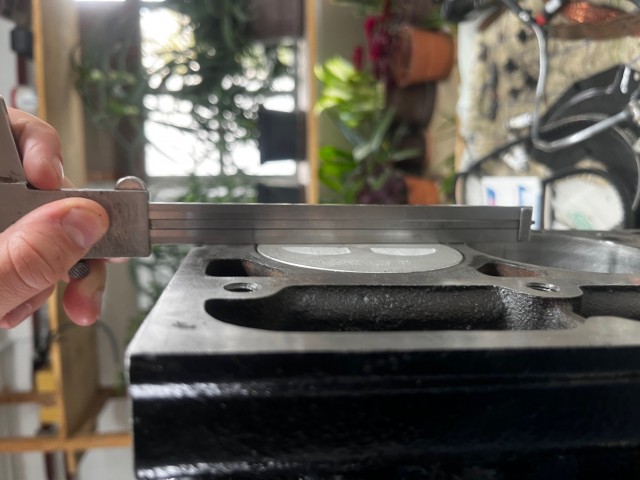

Poravnan blok (TDC je vštric z vrhom bloka)

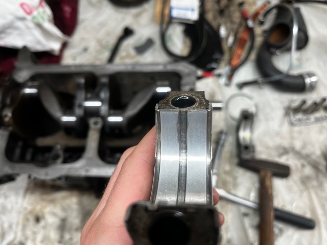

Težavne so se izkazali ležaji bloka, in sicer srednji po montaži in zatezanju ohišja je gred na enem mestu blokiralo, odpremo:
Premeril sem jih res bol na hitro, so bili lepo v meri, to mesto sem očitno preskočil in se je poznalo na ležaju. Popravimo, sestavimo, se vrti brez kakršnega koli blokiranja oz. močnega upora. Ležaji ojnic so bili brez problemov :D

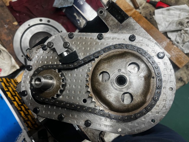

motor dan v fazo:
C kadetti so imeli mehanski ali pa hidravlični napenjalec (vsi 1.0 in zgodnji 1.2 mehanske), luknje za nosilec pa so iste pri vseh - lahko menjaš iz enega na drugega. Ker nobena trgovina pri nas ni imela dobavljivega za kadetta, v opel nemških trgovinah pa so 60eur oz več, sem vzel od Renaulta 4 od firme INA (25eur), ga imajo pri nas, kataloške številke pa niso iste, saj za Renaulta pride z neko ploščico oz. distančnikom, ki ga pri Oplu pač izpustiš, da je veriga bližje sredini napenjalca . Edina razlika med starim in novim je, da je nov nosilec 0,5mm debelejši in posledično veriga ni čisto na sredini drsne površine, ni pa toliko odmaknjena da bi bilo problematično (manj kot 1mm offseta, že na starem je 0.5mm). Moj star je hidravlični, nek angleški s št. patenta, tako da so verjetno že odstopanja pri proizvajalcih.

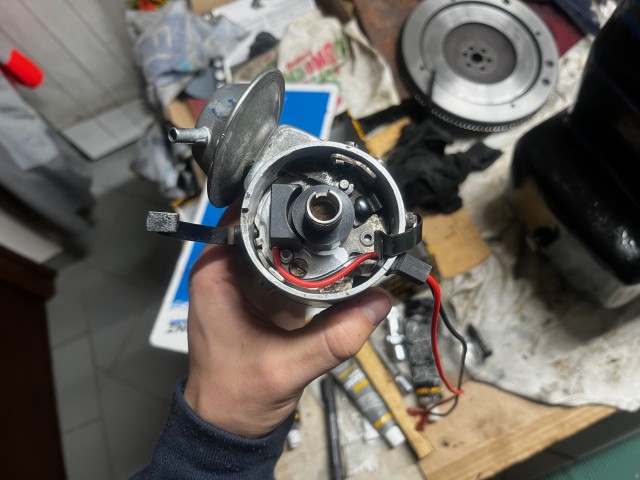

in pa še slika zmontiranega elektronskega vžiga, pride lepo na vijak in mesto platin, kondenzator pa gre stran. V paketku dobiš še termo obstojno pasto in zelo dosledna navodila za vse skupaj, pasto namažeš med el. vžig in spodnjo ploščo, da se ne greje. Izgleda tako:

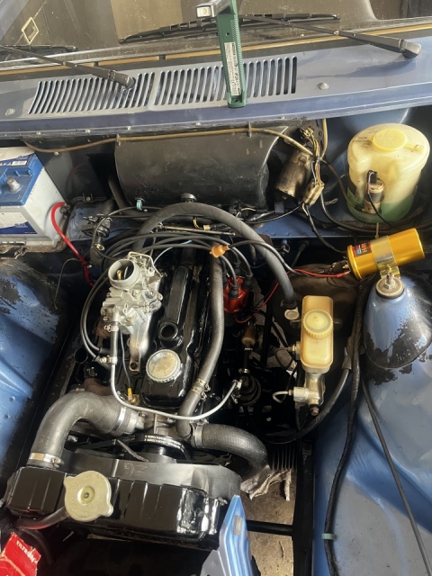

Evo, od torka je motor v avtu. Pred prvim vžigom sem natočil olje v oljno pumpo in obrnil motor brez kabla iz razdelilne kape na cinšpulo, da je pumpa malo obrnila in si nabrala pritisk, nato vžgal v prvo O:)
Celo soboto pa sem se z enim stricem, ki se malo bolj spozna na motorje in vse kar je zraven igral z nastavljanjem vžiga in fergazerja. Zdej dela res občutno boljše, je pa res da ima motor trenutno vse skupaj 3 ure delanja, in se bo treba še igrat s tem. Zato me zanima če se je kdo res poglabljal v te Solexe, ker bom imel še par vprašanj...
V planu je pred vročino poletnih dni še hladilnik zamenjat, tale ima kar nekaj polomljenih reber, in pa iz dveh celic konstantno solzi.
Bo pa mogoče malo potrebno razmislit za kakšen menjalnik upgrade, ker je res glasen avto pri 80km/h+, ne planiram vozit avtocest z njim, ker so mi dolgočasne, ampak tko za kakšno lepo regionalko bi pa že prav prišlo :D
