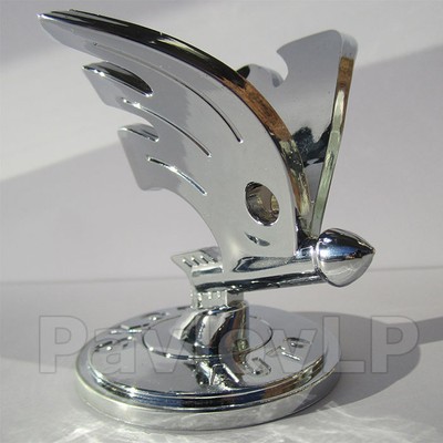

A zdaj si v klubu skakajočih :D
Posts: 2726
Re: Škoda Favorit 135ls Grdi raček skrajšanimi tacami
Post by pero27 » 22 May 2016, 22:14
Ni švoh!
Ampak ti to rabaš;
:lol: :lol: :lol: flying dildo
Posts: 1355
Post by Fleko » 22 May 2016, 23:42
Opelpower wrote:A zdaj si v klubu skakajočih :D
Tako nekako :)
pero27 wrote:Ampak ti to rabaš;
Na tole masko bi vrhunsko pasalo :lol:
