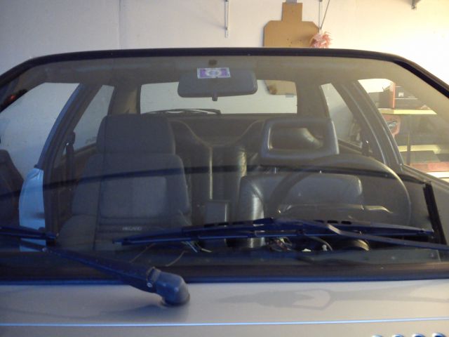

croma_man wrote:
$küll wrote:bom, po original vzorcu :)
ti si načitan fant, so obstajali kaki recaroti za nas gorile? Torej da je sedež skonstruiran za 200cm in hitro vožnjo pa še vedno zgleda "period correct" ? Na originalnih recarotih od e21 sem mel vzglavnik nekje na sredini hrbta :)
Tud za recaro speed sem dobil podatek do 187 cm višine
evo kolko je retardo višji od original sedeža
meni so petarda in pol 8-)
Fuego
Posts: 43
Joined: 30 Dec 2012, 12:57
Avtomobil: Renault
Re: Audi Quattro
Post by Fuego » 12 Oct 2014, 13:43
Bi prej rekel da je retardo ta stari sedez, ko kupcek nesrece izgleda zraven =).. Te novi so res do jaja!
