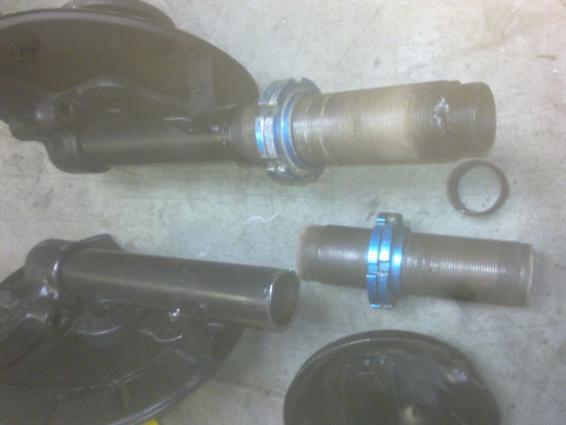

in pa končna verzija sprednjega dela avta :
custom sprednje puše za stabilizator
original puše od novih rok so ble premehke
gewinde smo si sposodl od drugega avta
vzmetna noga je ostala original, razrezan tulec za amortizer, vmes puša in noter Bilstein B8
nove 4 batne zavore, zdej se tud ustavim hitro
na kratko, nove roke, novi končniki, volvo 244 4 batne zavore, zimmermann diski, prašniki od sinterja, Bilstein B8 amortizerji in je spredaj gotovo, zdej pa zadaj, menjava preme za 323i, stabilizatorji, struti, diff 3.76 z špero pol pa končno motor.
