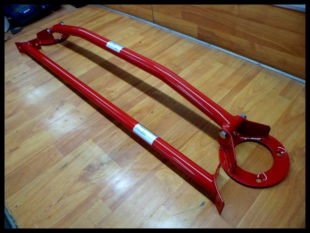

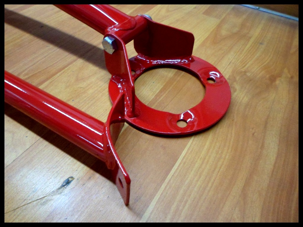

takle, pa še vsebina paketa
kvaliteten izdelek za dobro ceno, debelina stene 3mm, (vzel sem težjo verzijo, torej železje in ne alu)

Post by $küll » 26 Mar 2013, 23:26
že v barvi karoserije :)

Post by kmetek » 26 Mar 2013, 23:30
Samo malo se ga zmatira pa bo res enake barve :P

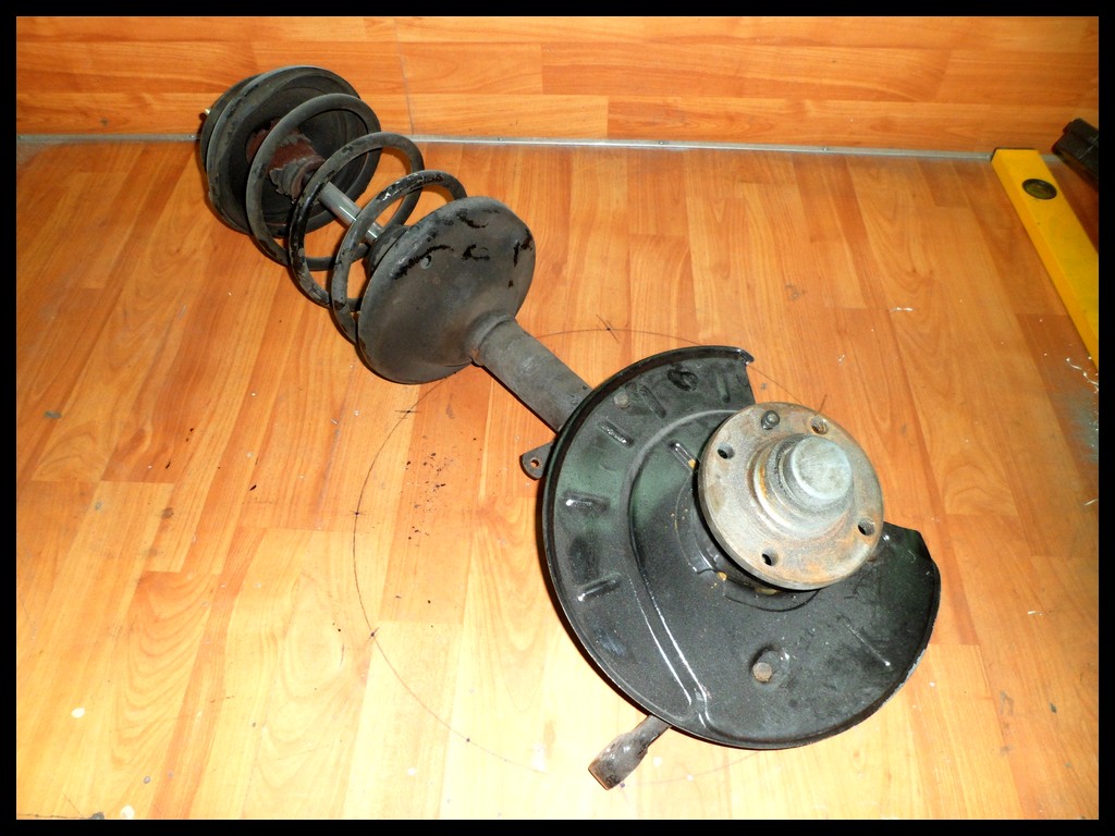

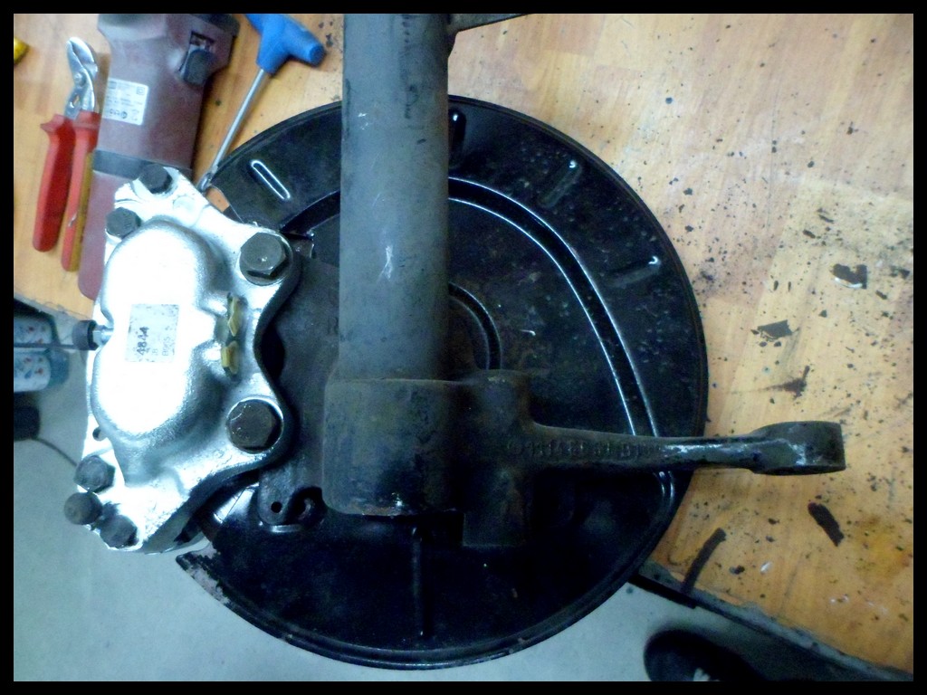

kaj se bo delalo konec tedna? prestavla se bo šalca fedre za 3 cm, dobil bom željeno višino, podvozje je pa itak obnovljeno in zelo vozno.

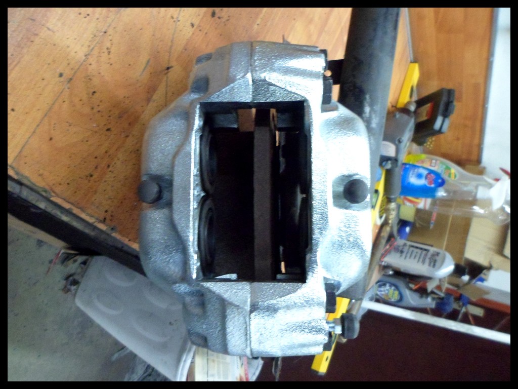

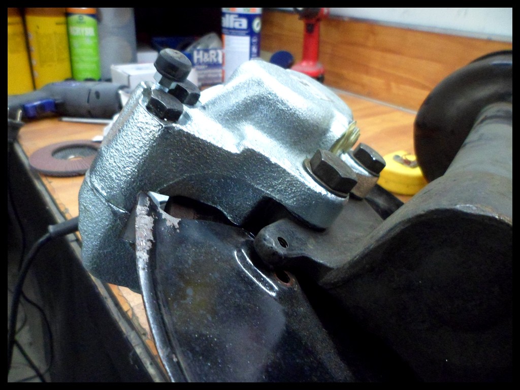

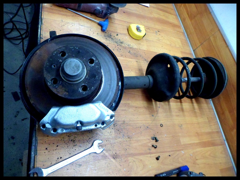

testfit 4 batnih čeljusti, disk je kar sm mel doma, enojni, nehlajen, menjajo ga 323i diski, tukaj bo sinter dal dober material
ENKRAT, mi ni treba nič predelat da paše vse skup
ja, ščitnik je blo pa res treba 1 cm odrezat :)
zdej pa po diske in ploščice
