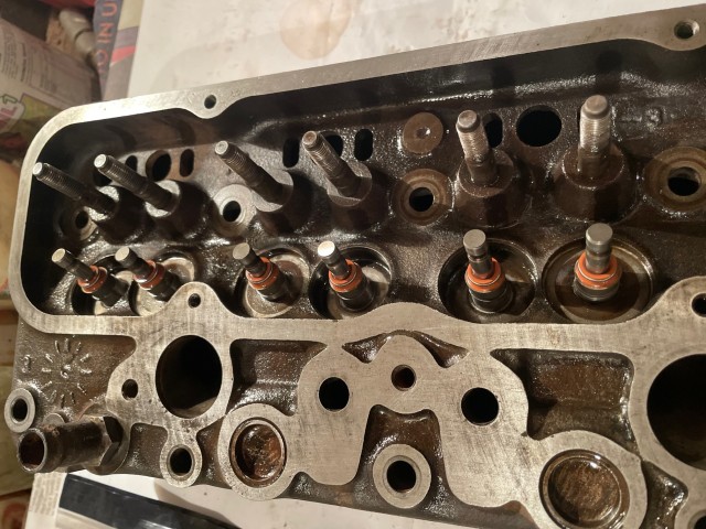

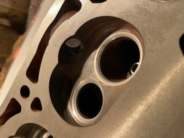

Evo, počasi napredujem. Glavo sem dobil pri članu tega foruma, doma jo očistil, ter odpeljal v ZG na obdelavo. Takole zgleda po ravnanju, obdelavi ventilov in sedišč ventilov na 3 kote ter vrtanju in vprešanju vodil ventilov od yugo floride, ter z teflončki od istega modela (elring 701.289).

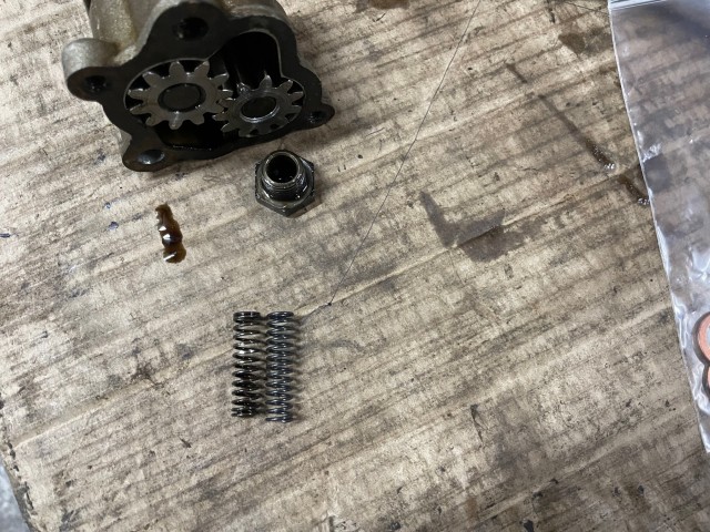

Zamenjal sem tudi vzmet oljne pumpe, bolj preventivno kot kaj drugega, strošek je 2eur :D
Primerjava med staro (levo) in novo (desno)
