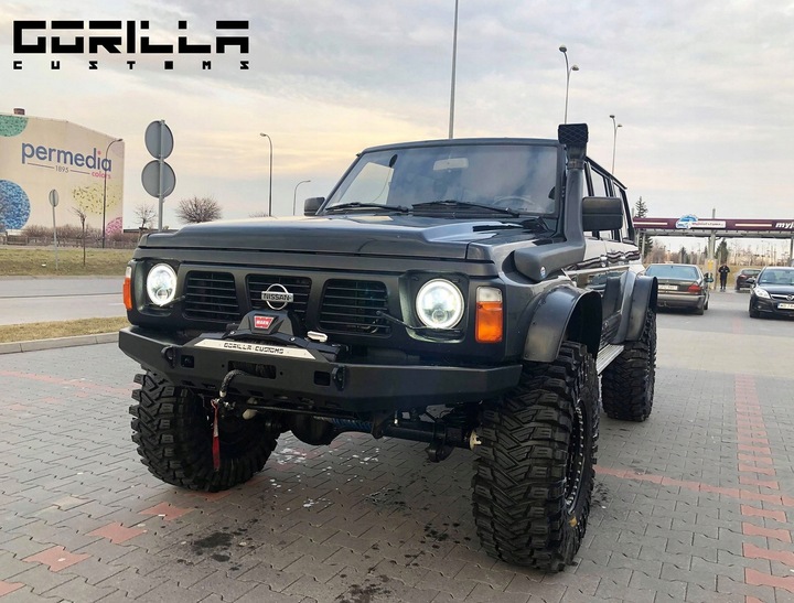

Posted: 01 Dec 2024, 13:01
by pero27
Hudo!
Še bolj hudo bi blo zdje če bi iz debelga pleha en high approach angle odbijač sešvasal, pa škirpec not skril!
