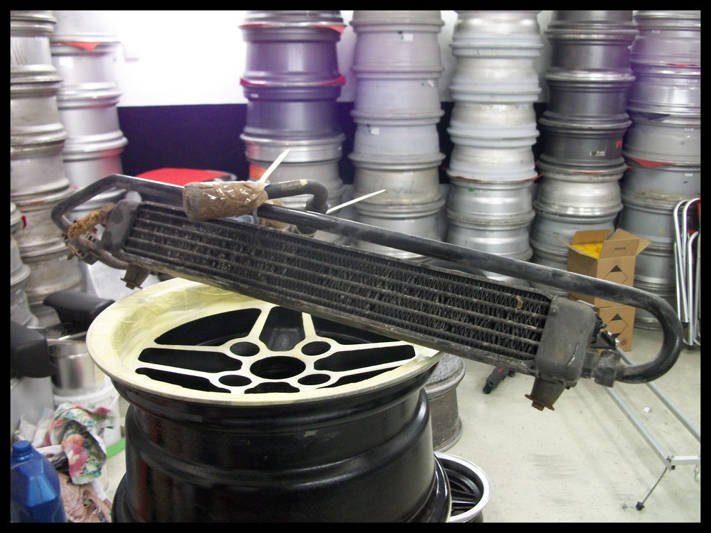

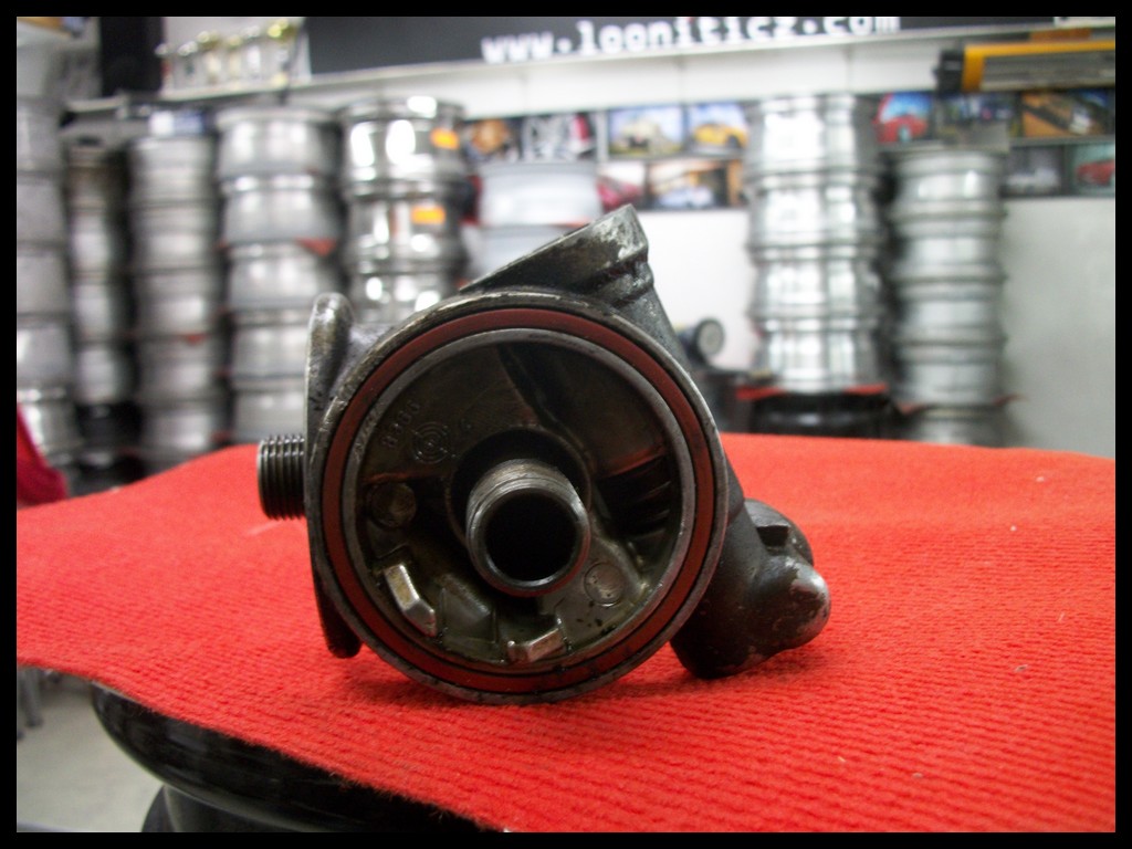

za nekatere čudna stvar, meni zelo pomembna za nov motor ki se pripravlja, M20B25 nastavek za oljni hladilnik in seveda pripadajoč hladilnik z vsemi cevmi za olje.
da nebojo sam dedki mrazi pa zajebancija v tej temi, še mal tehnike :)
sicer ni koledar, je pa top E21 forum z 4000 memberji :lol:
sem vedu da se je splačal rudolfa na snegu pustit, pa sem na prvi strani

Se mas kaki hladilnik taki?Al pa kako varianto za ugodnega novega?Siher si rpebrskal svasta :D

tega sem uzel iz N razlogov rabljenega (pa tud ta me je prišel 100€), ker je original sendvič plata, ker so original cevi in ga lahk namontiram na isto mesto kot pri E30kah.
Drugače maš pa china wutang kilerje za olje, sendvič plato, cevi...sam pa prideš kr hitro prek 100 eur. Opcija 2 ti je golf 1 gti, so mel pokončni oljni kiler nekateri.

Golf1 gti je isti ko od hrosca (tega je dovolj :D ) in s tem seveda tud premali za moje zelje, varianta je se od 123-ke samo je drazji kot bmw-jev.Rabljeni mi ne disijo najbolj, ker je kot prvo kr precej dela z montazo/demontazo ce crkne, polek tega ni za moj avto niti ga jaz nebom placal niti jaz ostal na cesti v kolker gre narobe .. in je all in all ful bolse da je nov.
Oni izhod s termostatom ma hofman, cevi pa nam nardijo na mero ... to ni kriticno.Mi je pa ta bmw-jev dimnzijsko najbolj vsec.
Najbrz bom kr novega repro narocil pa ga mam ces 2 dni tu. ... konec koncev niti ni tak grozno drag, samo sem mislo ce mas slucajno kako pametnejso varianto .. se veckrat pojavi potreba po tem pa bi se dalo kaj profitirat dolgorocno :D
