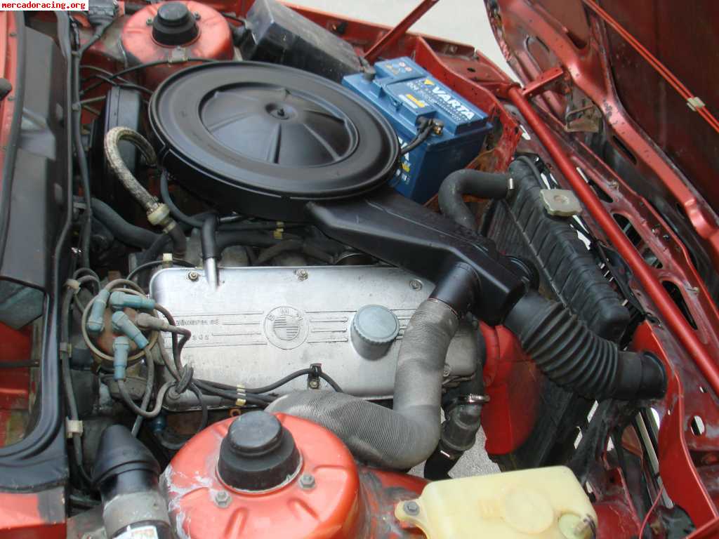

Evo zakaj mam tolk placa za igrat se, zarad te letalonosilke:
Vrh trobentic je 73mm nad vrhom glave, vrh original zračnega filtra pa 124mm nad vrhom glave :lol:
