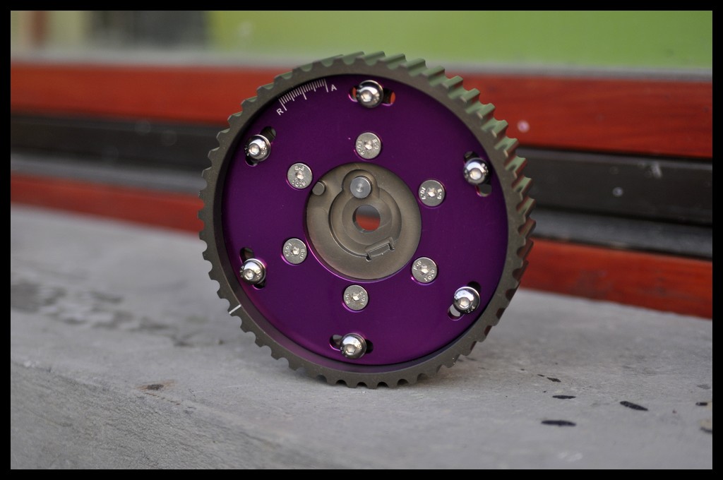

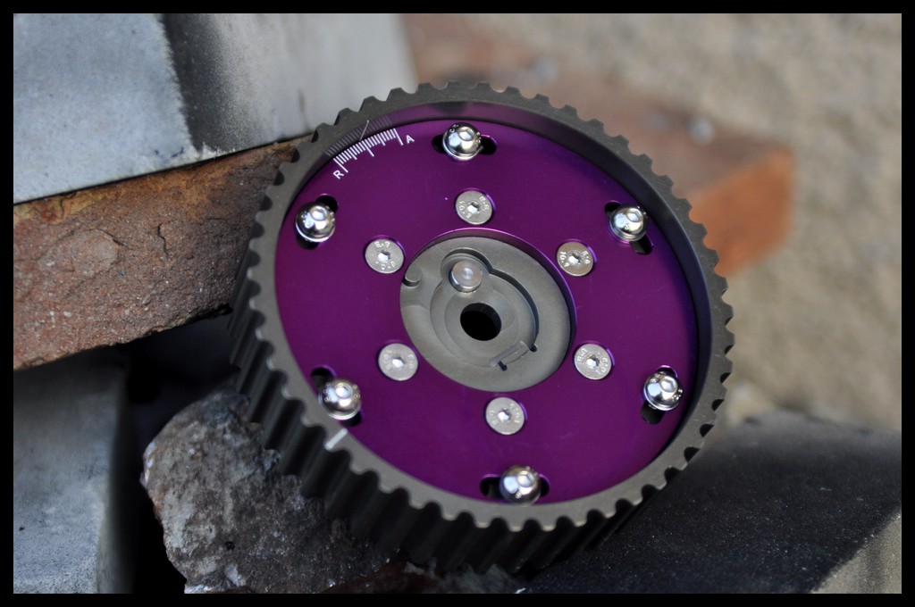

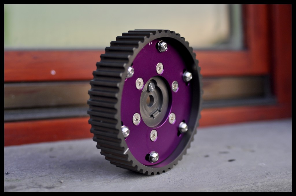

zima bo pestra, kupljen 2.7 M20 motor, kompletna žila od 2.5 in motronic od 2.5, dele pa tudi že počasi nabiram, prvi je že prišel
zamična jermenica
sicer v hondaških barvah (sigurno je VTEC) ampak ok, par konjev se bo dobilo, pa krivulja se bo lahk lepo nastavla na valjih.
Sledi pa asimetrična odmična od Schricka 284/272, ostrejše ne mislim dat, ker je potem nemiren prosti tek.
